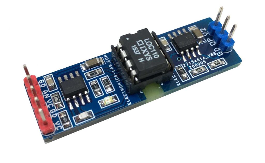

Damit versaust Du dir vermutlich die Genauigkeit, aber für ne simple Batterieanzeige vollkommem ausreichend. So würde ich es machen.
Wenn Du es professionell geschützt haben willst brauchst Du sowas, nur mit geändertem Spannungsteiler für 15 Volt für die Batterie, wenn ich das richtig verstanden habe. Für die 5 Volt kannst Du die 1:1 so kaufen.
https://www.electronics-lab.com/project/optically-isolated-analog-input-module-for-arduino
OP
Danke für die Antworten. Ich bin ein wenig weiter :) aber so richtig noch nicht :) für einen analogen Eingang wäre die Schaltung gut, aber für 12 Eingänge geht mir dann doch der Platz auf meiner Platine (10x10cm) aus. Ich hätte mir mal ein Bild der Platine von ecumaster angeschaut, nur da komm ich so nicht weiter ohne eine direkt vor mir zu haben.
