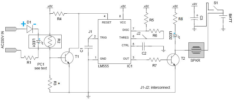

Habe eine frage zum  circuit schaltplan (Anhang),
möchte denn LED eingang auf mcu (GPIO) taugliche spannung (3.3V)
umrüsten.
IC1 lm555
R2(LDR) 100K, R3 1K, R4 10K, T1 BC547
Passende LED ? oder Schaltungs eingang ändern.

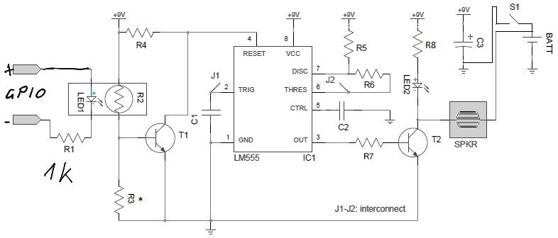

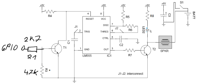

von Michael M. (Firma: Autotronic) (michael_metzer)
Variante_1 verwenden und evtl. die LDR-Konstruktion durch einen
Optokoppler LTV817 ersetzen.
Oder Variante_2 verwenden, dann hast du aber keine galvanische Trennung
mehr. Die beiden GNDs miteinander verbinden!

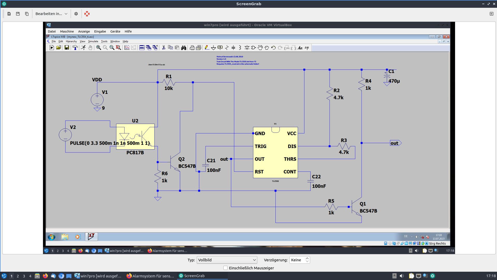

von Wolfgang (mcyou)
Hallo Mikrocontroller.net
Habe ltspice model gefunden und installiert, nun möchte
ich die frequenz ändern (ca. 4000hz) R2, R3 auf 10k, C21 auf 30nf,
aber das model reagiert nicht.
Hat jemand eine idea, ist die schaltung realistisch?
Die V2 ist mein pico w (GPio), erlischt die LED erzeugt der
TLC555 ein PWM-signal für ein piezo.
