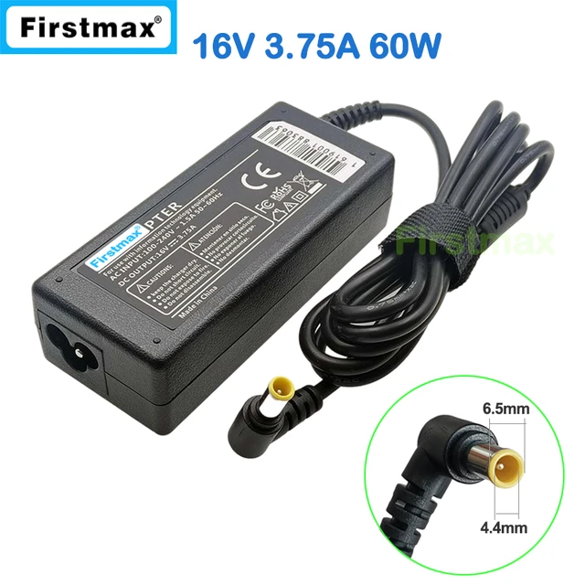

#7453040
Peter N. schrieb:
Fujitsu Siemens Stylistic ST6012
Das Gerät wurde vor bald 14 Jahren eingeführt.
Bei einem so alten und doch eher exotischen Gerät lässt sich so leicht nicht auf den verwendeten Stecker schließen.
Daher wiederhole ich die Bitte um ein bemaßtes Bild.
Könnte es so etwas sein?
https://ae01.alicdn.com/kf/H308f509c37a04e22ab9652eccf8f1aa5Y.jpg_640x640Q90.jpg_.webp
