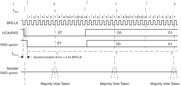

Meistens in der Mitte, ggf. auch dreimal und dann eine
Mehrheitsentscheidung. Aber "Mitte" heißt auch, in Bezug auf die
Schaltschwellen des Empfängers! Denn dort fängt der intern an zu zählen!
> Da es ja keine Clock-Leitung gibt, müssen die Sampling-Zeitpunkte ja
> zwangsweise aus den "unschön aussehenden" Bits gewonnen werden. Wie
> läuft das ab?
Die fallende Flane des Start-Bits ist er Startzeitpunkt für das GESAMTE
Byte + Stop Bit. Dort wird dann mit x8 oder meist eher x16 fachem Takt
abgetastet und entschieden.

Third E. schrieb:
> Wann sampelt der Receiver?
Der sampelt ständig, mit dem acht- oder  16fachen der Baudrate, je nach
Einstellung der UART, und trifft dann einen Mehrheitsentscheid.

16.9.2 Asynchronous Data Recovery
The decision of the logic level of the received bit is taken by doing a majority voting of the logic
value to the three samples in the center of the received bit.
Ob das bei Deinem Wunschprozessor auch so gemacht wird, musst Du dessen

von Clemens L. (c_l)
Third E. schrieb:
> Wann sampelt der Receiver? Gibt es da einen Standard oder Quasi-Norm, zu
> welchem Zeitpunkt das jeweilige Bit gültig sein muss?
Fast alle Receiver sampeln dreimal in der Mitte des Bits, mit 8× oder
16× Oversampling. Hier der MSP430.

von Rainer W. (rawi)
Jim M. schrieb:
> Gute Receiver samplen in der Mitte des Bits,
> d.h. wo der Pegel am stabilsten sein sollte.
Schreibst du einem übertragenen Datenbit prophetische Fähigkeiten zu?
Woher soll der Pegel im Voraus wissen, wann das Bit zu Ende ist und
möglicherweise instabil werden?
Der Grund für eine Abtastung in der Mitte ist bestmögliche Resistenz
gegen Abweichungen der Symbolrate zwischen Sender- und Empfänger-UART.

von Vanye R. (vanye_rijan)
> Datenblatt/Manual lesen. Gute Receiver samplen in der Mitte des Bits,
Ihr muesst noch daruber diskutieren wo denn die Mitte ist, also
worauf ein Controller genau synchronisiert. Vermutlich eher nicht auf
die Flanke sondern mit dem Takt einsynchronisiert.
Und bei verschliffenen Flanken (siehe Subject) auch noch an welcher
Stelle er High/Low bei welcher Temperatur unterscheidet.
Und dann gibt es noch bizarre Sonderfaelle. Silabs hat teilweise
Usart mit einem fractionalen Teiler fuer Taktfrequenzen aus denen
sich uebliche Baudraten nicht ohne Rundungsfehler ableiten lassen.
Dann ist ein Bit etwas kuerzer wie das benachbarte damit in
Summe die Baudrate wieder stimmt.
Wie immer muss man also Datenblatt lesen.
Vanye
von Purzel H. (hacky)
d.h. wo der Pegel am stabilsten sein sollte. Hat aber auch was mit
möglichen Differenzen in der Baudrate zu tun, insbesondere wenn man
keine Quarz Taktquelle nutzt.
Nur gibt es keine Mitte des Bits. Wo soll die Mitte sein ? Das Ganze
nennt sich asynchron. Es wird 4, 8 oder 16 fach gesampelt. Die
Funktionalitaet beginnt, wenn die Mehrheit der Samples zu einem Zustand
(0/1) passt. Fuer ein Byte muessen also Startbit, Stopbit, und die
Bitmehrheiten passen, sonst ist nichts.
