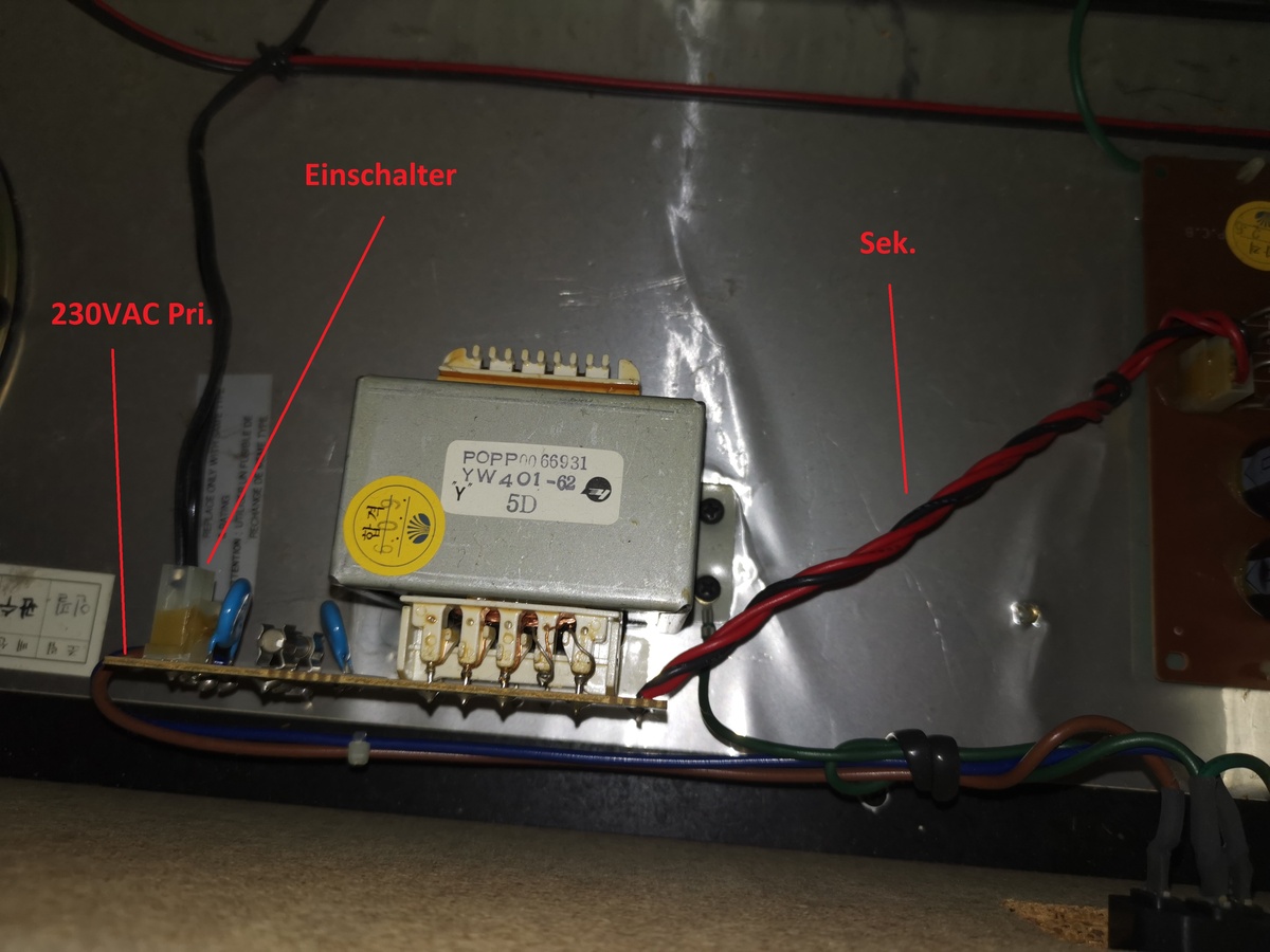

Hallo Zusammen!
Bin ein neuer, eigentlich glücklicher, Besitzer eines e-Pianos. Leider
ist der dort verbaute Trafo nicht mehr ganz so leise, was mich beim
spielen stört. Diesen würde ich gerne ersetzen. Jetzt bin ich da leider
nicht ganz so bewandert, was die Kondensatoren angeht. Der Trafo hat
wohl zwei Sek.-Wicklungen,  da der Ausgangsstecker drei Kontakte hat - 2
x Spannung X (Muss ich später noch messen) und einen gemeinsamen N?!
Wofür sind die beiden Kondensatoren? Sind diese zur Pufferung oder
Entstörung?
Da ich wahrscheinlich keinen Trafo mit den gleichen Werten bekommen
werde und ich das Brummen so weit es geht eindämmen möchte, wollte ich
auf zwei, einen für jeden der beiden Spannungen, Ringkerntransformatoren
setzten. Diese gibt es mit allmöglichen Spannungen, jedoch ohne jegliche
Elektronik.
Vielleicht habt ihr ja noch gute, alternative Ideen.
Danke schon mal! :)

von Tim (mski)
Udo S. schrieb
> (scharfe) Bilder sagen hier wohl mehr als 100 Worte.
Danke für die Info. Hier ein Bild. Hab leider derzeit nicht mehr. Folgt
später, falls nötig.
> Wenn das Teil neu ist und vernehmlich brummt, zurückgeben.
Es ist 28 Jahre alt :D
Michael B. schrieb:
> Aber was ist jetzt
> dein Problem, brummt der Trafo oder brummt es aus den Lautsprechern ?
Aus dem Trafo.
> https://www.multi-circuit-boards.eu/produkte/ringkerntrafos.html
Leider verkauft die Firma nicht an Privatleute.
> Ja so was, nennen sich ja auch Trafos und nicht Netzteile.
Meinte auch sowas wie eine vorverbaute Entstörung, Glättung, Pufferung -
Bei
Trafos.

von Harald K. (kirnbichler)
> Bei Trafos.
Auf Deinem Bild sieht man nur ein paar Entstörkondensatoren. Geglättet,
gepuffert o.ä. wird da gar nichts -- Dein Gerät wird mit Wechselstrom
betrieben.
Und wenn der Trafo brummt, dann hat er das auch schon immer getan.
"Erneuern" muss man diesen Trafo nicht.
Was helfen kann: Montiere den Trafo schwingungsgedämmt, so daß das
Blechgehäuse nicht als Resonanzkörper wirken kann.

von Rainer W. (rawi)
Tim schrieb:
Falls du damit die blauen Dinger meinst, könnten das eher Varistoren
sein.
von Tim (mski)
Peter N. schrieb:
> So wie das aussieht, könnte man den Trafo samt Platine in ein externes
> schallgedämmtes Gehäuse einbauhen.
> Notfalls stellt man dann dieses externe Netzteil in einen Nebenraum. :)
Danke, hatte ich auch schon gedacht :D Ist mir aber zu umständlich.
Kann man aber vielleicht besser machen!
Sehr guter Tipp - Danke! - Auch an Uwe. S - Werde ich später mal prüfen.
>sein.
Also quasie doppelt abgesichert?! Varistor + Feinsicherung?! Ist/war das
"üblich"
Man könnte natürlich das E-Piano selbst genauer betrachten, denn es wird
die Wechselspannung intern natürlich in eine (symmetrische)
Gleichspannung umwandeln.
Und wenn man da ansetzt, kann man auch ein modernes Schaltnetzteil
verwenden, das eben diese symmetrische Gleichspannung zur Verfügung
stellt, und diese nach dem Gleichrichter im E-Piano einspeisen.
Welches Modell ist das denn, und hast Du Schaltpläne davon?

von Tim (mski)
Das wäre zu einfach :D
Dazu gibt es nicht einmal mehr eine Bedienungsanleitung oder
irgendwelche anderen Daten im Netz, die ich finden konnte. Es ist von
der Firma Daewoo, das Veloce EX-Z Plus.
Tja, dann heißt es aufmachen und gute Bilder vom Netzteil machen. Also
dem Teil, zu dem die drei in Deinem Bild mit "Sek" beschrifteten
Leitungen führen.
Gute Bilder. Mach also im Raum das Licht an, verlass' Dich nicht auf den
Blitz Deines Smartphones. Mehr Licht = weniger Rauschen.
Platinen möglichst lotrecht und vollständig ablichten.
Wenn möglich, auch Platinenunterseiten ablichten (ebenfalls möglichst
lotrecht und vollständig).
Beim Hochladen die Checkbox fürs automatische Verkleinern deaktivieren.
von Thomas R. (thomasr)
Ist das silberne unter dem Trafo nur eine "Alufolie" oder gar ein Blech?
Ein Blech könnte sehr wohl im Streumagnetfeld des Trafos zu schwingen
beginnen....
> "üblich"
Nein, ein durch einen zu kräftigen Überspannungspuls defekt gewordener
Varistor löst die Feinsicherung aus, bevor das Gerät abbrennt.
Stecke den Trafo doch mal auf der Sekundärseite ab am 3-poligen Stecker.
Dann wieder ans Netz und Einschalten. Wenns brummt, ist es der Trafo
oder seine Umgebung. Wenns nicht brummt, ist ein Siebelko im Eimer.
Das scheint ein sehr schönes E-Piano zu sein, behauptet das Internet,
also möglichst wenig verbasteln.

von Tim (mski)
Voller Freude kann ich sagen, dass das Problem ein sehr kleines ist und
direkt behoben werden konnte :)
Im ersten Schritt montierte ich den Trafo ab hab hab mir den bestromt
näher angesehen. Das brummen war weg. Dann habe ich den auf eine
Gummimatte gepackt, wieder eingeschaltet - brummen immer noch weg.
Toll!, dachte ich mir. Festgeschraubt - brummen wieder da :D Lag also an
der Verbindung, über die Schrauben, in den Holzkörper. Also müssen
tatsächlich Schwingungsdämpfer, wo dann keine harte Verbindung zwischen
Trafo und Gehäuse besteht :))
Vielen Dank! :) - Schönes Wochenende
