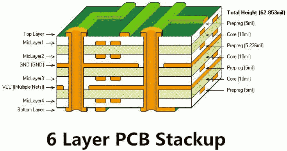

bin auf der Suche nach einer Lösung um eine kleine PCB (7x4cm) zu versteifen. Dicke der PCB ist über die Vias limitiert, daher wäre meine Idee gewesen diese evtl. noch mechanisch weiter zu versteifen.
Leider spuckt Dr. Google nicht so richtig ein Produkt aus, die "PCB stiffener" zielen alle auf Flex-PCBs ab. In meiner Vorstellung wäre das eine Art Leiste, die man mit auflöten lassen könnte und die die Platine starrer macht.
Bevor die Frage kommt - die Platine hat einen relativ großes BGA Package drauf und verbiegt sich leicht durch seine verwendeten Stecker, das gefällt dem Package so garnicht ;-) Stecker & Platinengröße müssen so bleiben wie sie sind.
Lötversteifungen wären einfacher, notfalls evtl. Leisten aufschrauben vielleicht.
Gruß, M

Gast #7469813
leider ist nicht viel Platz auf der kleinen Platine und es gibt kein Gehäuse. Die kleine Platine wird auf eine große gesteckt über 4
Connectoren
Ehrlich, ich kann die Problem anhand der bisherigen Angaben nicht nachvollziehen, 40x70 nicht wirklich klein ist. Anbei Bild von 3 Platinen (ca 48x56) aus einem Stapel-Design, Design ca. 20 Jahre alt. Alle drei Platine werden ubereinandergesteckt, keinerlei Problem mit Löten/Fertigung, Platinen sind ca. 0,9 dick.
Andere Designes sparen sich die Verbinder und bauen das Ganze mit flexibler Innen-lage auf, bspw.: http://www.contag.de/leiterplatten.php?leiterplatten_produkte_starrflex.html
Ich habe mich nun für die Verdickung der Platine entschlossen, soweit es das Via/Thickness Ratio zulässt.
Wie dick darfst du denn? Und vielleicht sind hier die Prioritäten falsch gesetzt; erst die Dicke der Platine/Layerstack festlegen und damit die Via-Geometrie ableiten, nicht umgekehrt. Stehen deine Vias vielleicht zu dicht? Hast Du unpassende Connectoren (press fit?)
