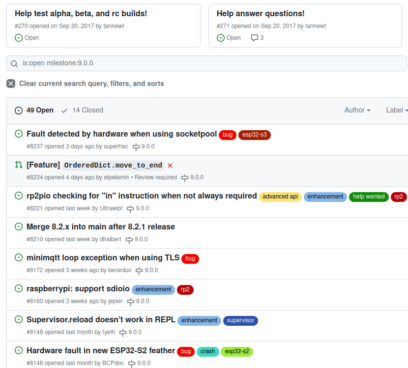

Für Version 9.0 – der Change Log steht unter https://github.com/adafruit/circuitpython/milestones/9.0.0 bereit – sind ebenfalls verschiedene Fehlerbehebungen geplant.

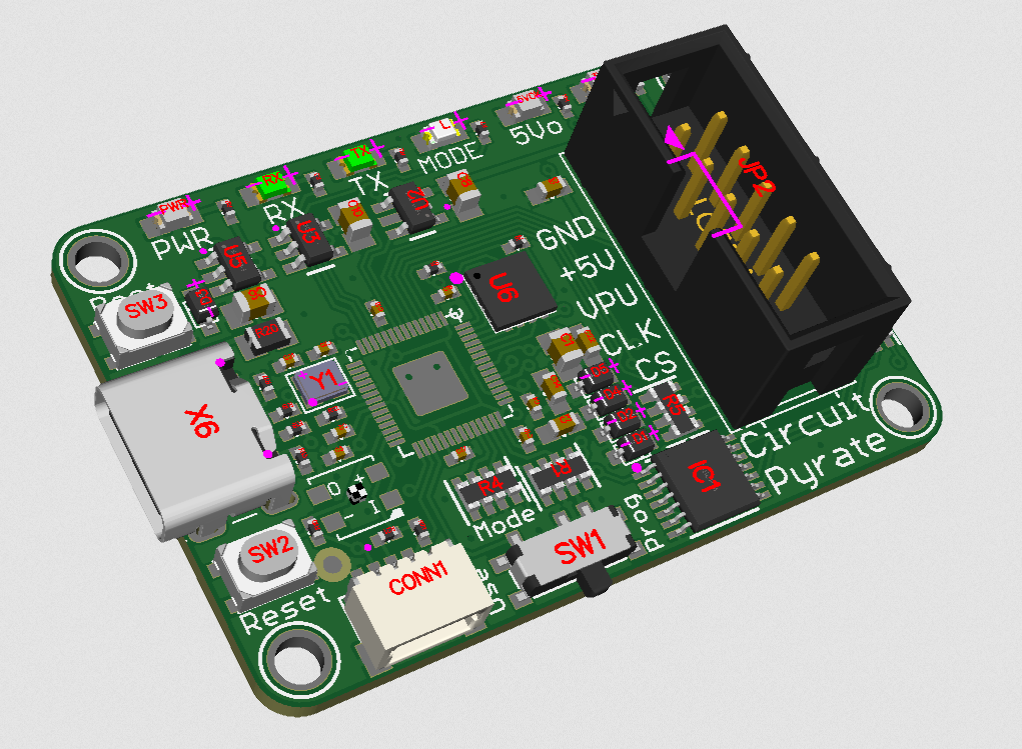

Ersatz für BusPirate
Die BusPirate-Platine ermöglicht die einfache Ansteuerung von Peripheriegeräten vom Rechner aus – leider sind die verwendeten Chips derzeit nicht verfügbar. AdaFruit planen mit dem ProtocolDroid seit einiger Zeit einen “Nachbau”.
Bildquelle: AdaFruit, via YouTube
Bildquelle: https://blog.adafruit.com/2023/05/08/yaaarrr-a-circuit-pyrate-is-ready-to-be-your-best-mate-on-the-hacking-seas/
Im Rahmen des Vortrags sprach Fried von den Problemen, eine auch 5V-kompatible MCU zu finden. Die neue Version auf Basis des RP2040 ist in Arbeit – Fried sprach davon, “bald” eine neue Variante anbieten zu wollen.
