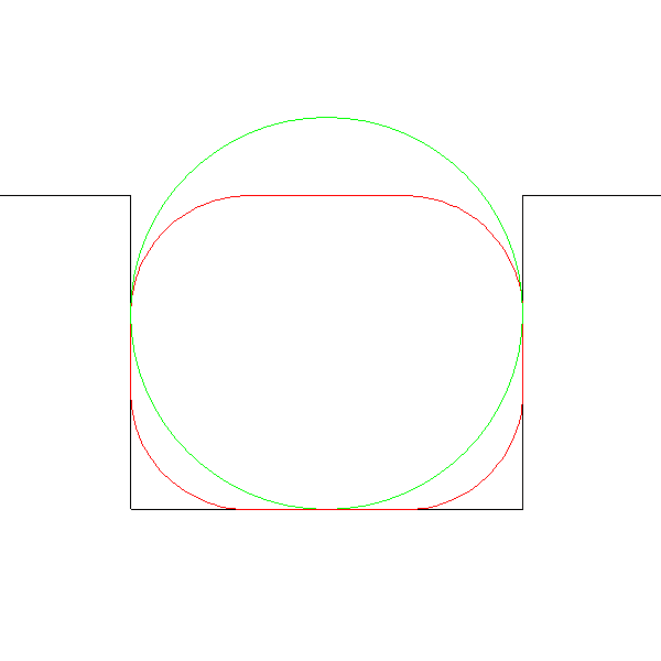

demontierte heute einen Flansch (weil undicht) und sehe, dass sich der
O-Ring maximal gesetzt hat. Wie eine Feder, die beim Einbau etwas
zusammen gedrückt wird und dann irgendwann genau diese Form einnimmt.
Während ein solches "Setzen" bei Federn nicht vorkommt, scheint es bei
den O-Ringe aber irgendwann einzutreten. Wahrscheinlich schleichend. Der
Flansch war ca. 15 Jahre montiert und dicht.
Gibt es eine Faustregel, wann dieses "Setzen" beginnt?
Ist dieses Setzen rückgängig zu machen (wenigstens zum Teil?)
Denn der O-Ring ist nicht ausgehärtet oder porös, er kennt lediglich
seine ursprüngliche Form nicht mehr. Elastomer ist NBR.
Bild: Flansch = schwarz, O-Ring neu = grün, O-Ring gesetzt = rot
Hans
Am ersten Tag. Die Frage ist eher wie lange es dauert, bis
Undichtigkeiten entstehen. Das hängt vom Material ab, von der
Temperatur... bei Verbrennungsmotoren sind 15..20 Jahre normal bis
Probleme entstehen, das sieht dann auch so aus wie auf Deinem Bild,
außerdem werden die Dinger gerne hart und brüchig.
Jain. Es gibt verschiedene Wundermittelchen, die sowas bewirken wollen -
aber ich würde sowas austauschen wenn ich das sowieso schon einmal
auseinandergebaut habe. Man baut definitiv keine 15 Jahre alten
Dichtringe wieder ein.

von Andreas R. (rebirama)
25 % Kompression ist üblich, ist aber eine Wissenschaft für sich.
Der Fachausdruck für das Setzen heißt "compression set". Das Setzen ist
an sich kein Problem wenn genug Restelastizität da ist und der
Betriebstemperaturbereich nicht zu extrem ist.
Damit es bei der Remontage des Flansch wieder sicher dicht wird braucht
man einen neuen Ring der sich dann wieder setzen darf 😉

von Hans H. (wen_h)
Elastizität ist noch da, aber der O-Ring kennt seine ursprüngliche Form
nicht mehr. Bei entferntem Flanschdeckel kann ich einen Haarwinkel
drüber legen, der O-Ring liegt plan in seiner Nut und wird bei der
Montage nicht mehr komprimiert. Den O-Ring kann man so auch weg lassen.
Betriebstemperatur war übrigens immer Raumtemperatur, also um 20°C.

von Harald W. (wilhelms)
An meiner Arbeitsstelle haben wir mehr als hundert solche O-Ringe
aus Viton als Vacuum-Dichtung verwendet. Die haben problemlos über
Jahrzehnte ohne "Setzen" funktioniert. Vermutlich lohnt es sich,
ein paar Cent mehr für solche Ringe auszugeben.
von Re D. (Gast)
Du meinst du hast einen Detail-Querschnitt skizziert

von Gustav K. (hauwech)
Gummi ist generell kein ideal elastischer Werkstoff, denn er verliert im
verformten Zustand nach und nach sein sog. Rückstellvermögen. Dann wird
ein O-Ring undicht und muss getauscht werden.
Wann ein O-Ring eine 100%ige bleibende Verformung erreicht hat, hat man
in Langzeit-Druckverformungs-Messungen ermittelt. Die üblichen Ringe aus
NBR mit 70 Shore sind bei 100°C nach ca. 1500 bis ca. 6000 Std. platt,
je nach Rezeptur. Bei 60°C kann man mit bis zu 10 Jahren rechnen.

Soll etwas so lange wie möglich dicht bleiben, wählt man den O-Ring aus
FPM oder FKM. Kostet das doppelte, dafür hat man den besten am Markt
verfügbaren Werkstoff verbaut.
Uwe B. schrieb:
> Den Universalwerkstoff gibt es in diesem unseren Universum nicht.
Sicher gibt es spezielle Anwendungen, die spezielle Dichtringe
erforderlich machen. Dem TO geht es hier aber um das frühzeitig endende
Rückstellvermögen und da ist FPM/FKM nicht zu toppen.
