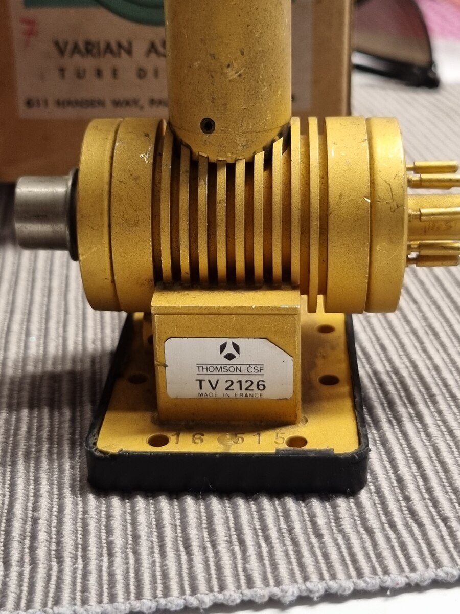

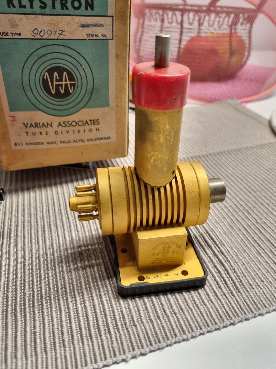

Hallo, ich habe in einer Kiste vom Flohmarkt folgende zwei Klystrons
entdeckt. Leider kann ich das Vergoldete nicht zuordnen. Hat jemand eine
Idee für was es verwendet wurde? Das VA-222A war zur Kommunikation
zwischen Relais-stellen und hatte etwa 500-900mW Sendeleistung im
Bereich 5,925-8,100GHz. Noch eine weitere Frage wie wurde denn bei den
Klystrons gesendet im Puls oder CW Dauerstrich Betrieb?
P.S.: Im Netz gibt es nur sehr magere bis keine Angaben über die
Verwendung oder Testschaltung.
Vielen Dank im voraus.

Zwei Reflexklystrons.
Die ungefähre Wellenlänge ergibt sich aus den Innenabmessungen der
Hohlleiter, und mit den Schrauben wird der Resonator zur
Frequenzabstimmung wie eine Ziehharmonika deformiert.
Geht beides, und auch FM.
Die Ausgangsleistung wird im Impulsbetrieb aber nicht höher.

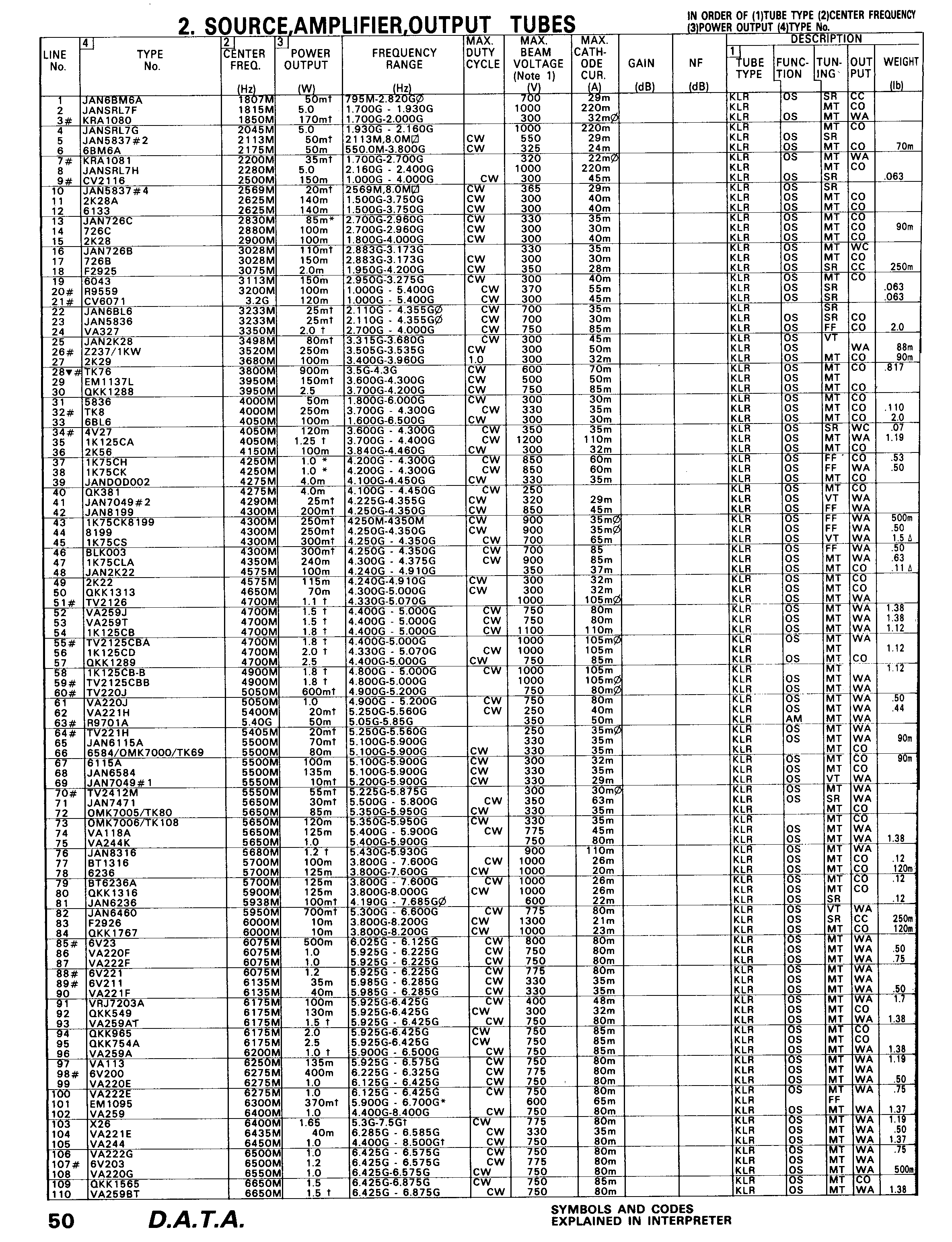

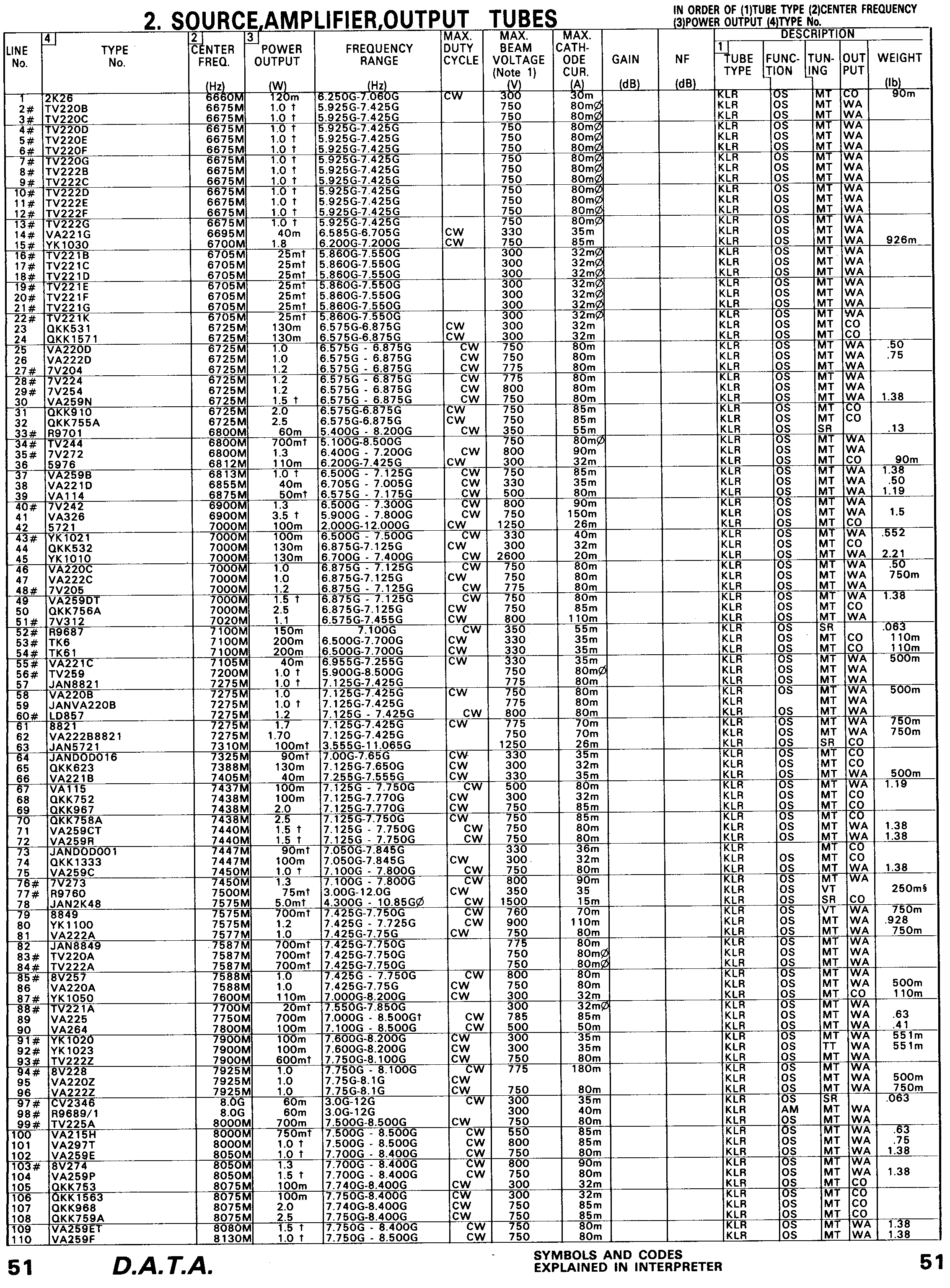

schau dir mal die Dastenblätter vom 2K25 oder YK1030 an.
Ich habe ein altes D.A.T.A.BOOK "Microwave Tubes and semiconductors"
Da stehen Kurzdaten zur TV2126 auf S.50 Zeile 51 und zur VA222A S.51
Zeile 81

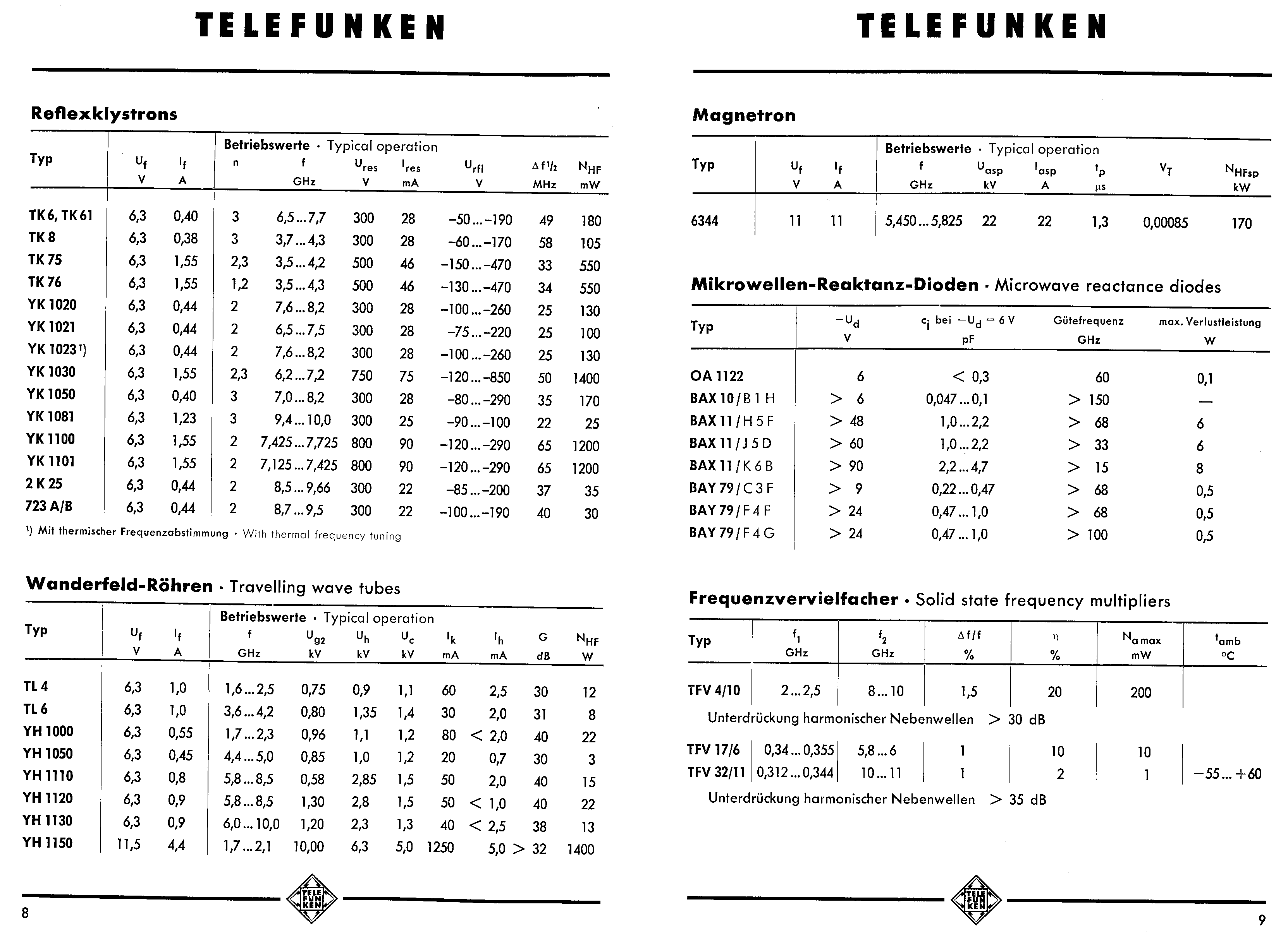

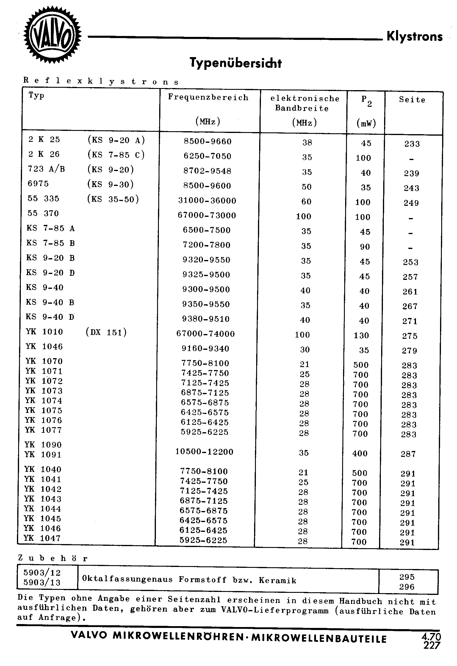

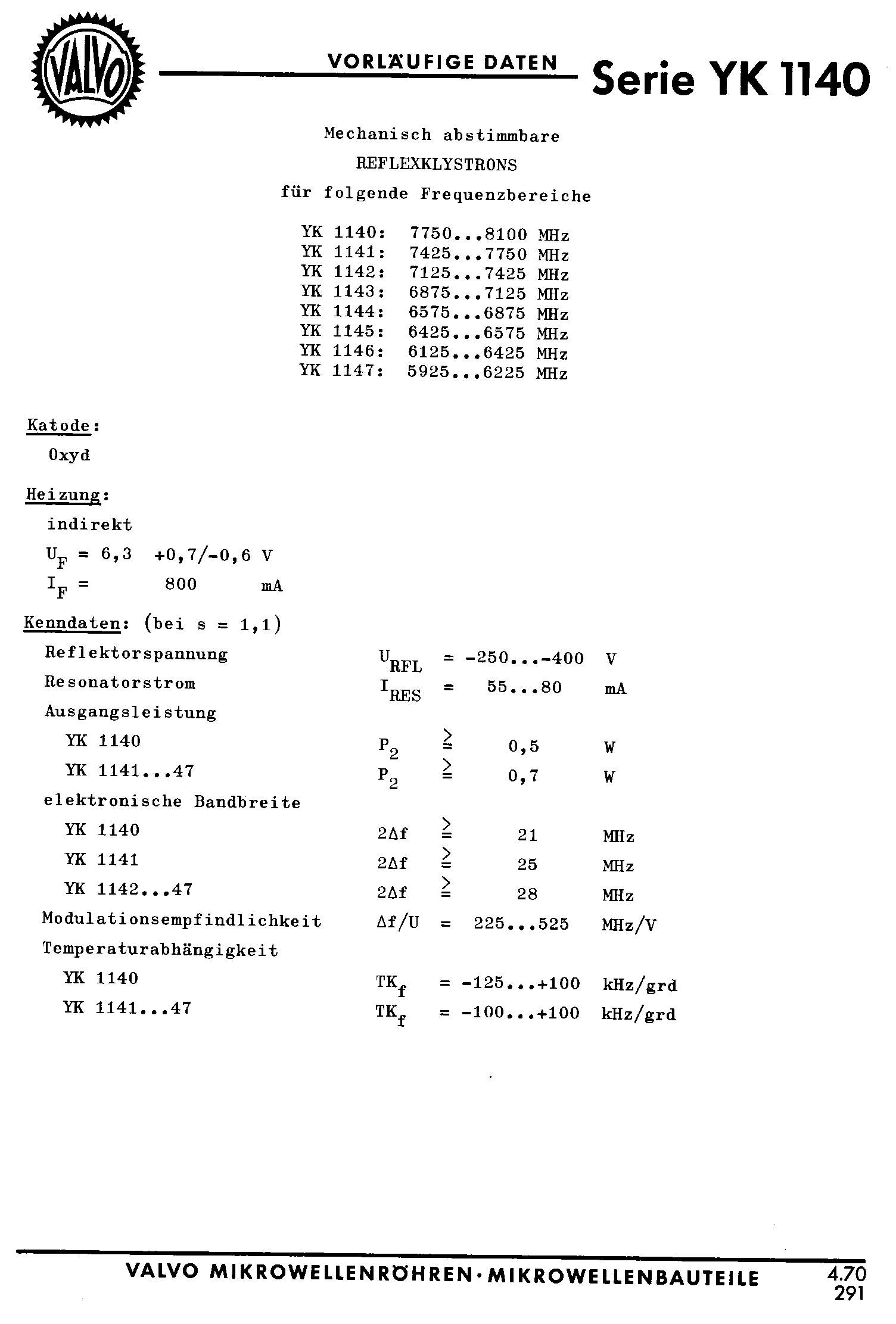

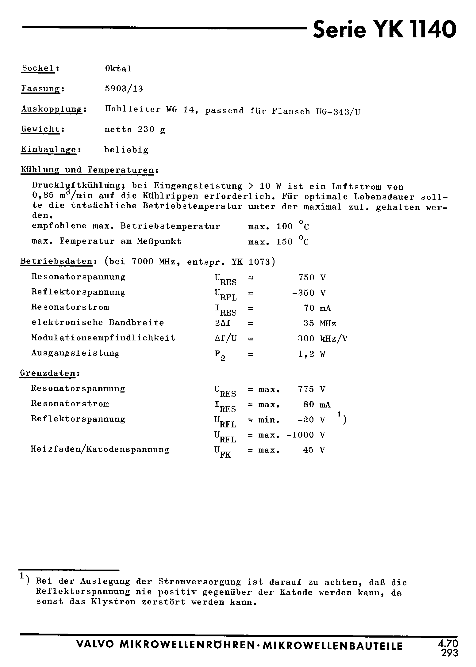

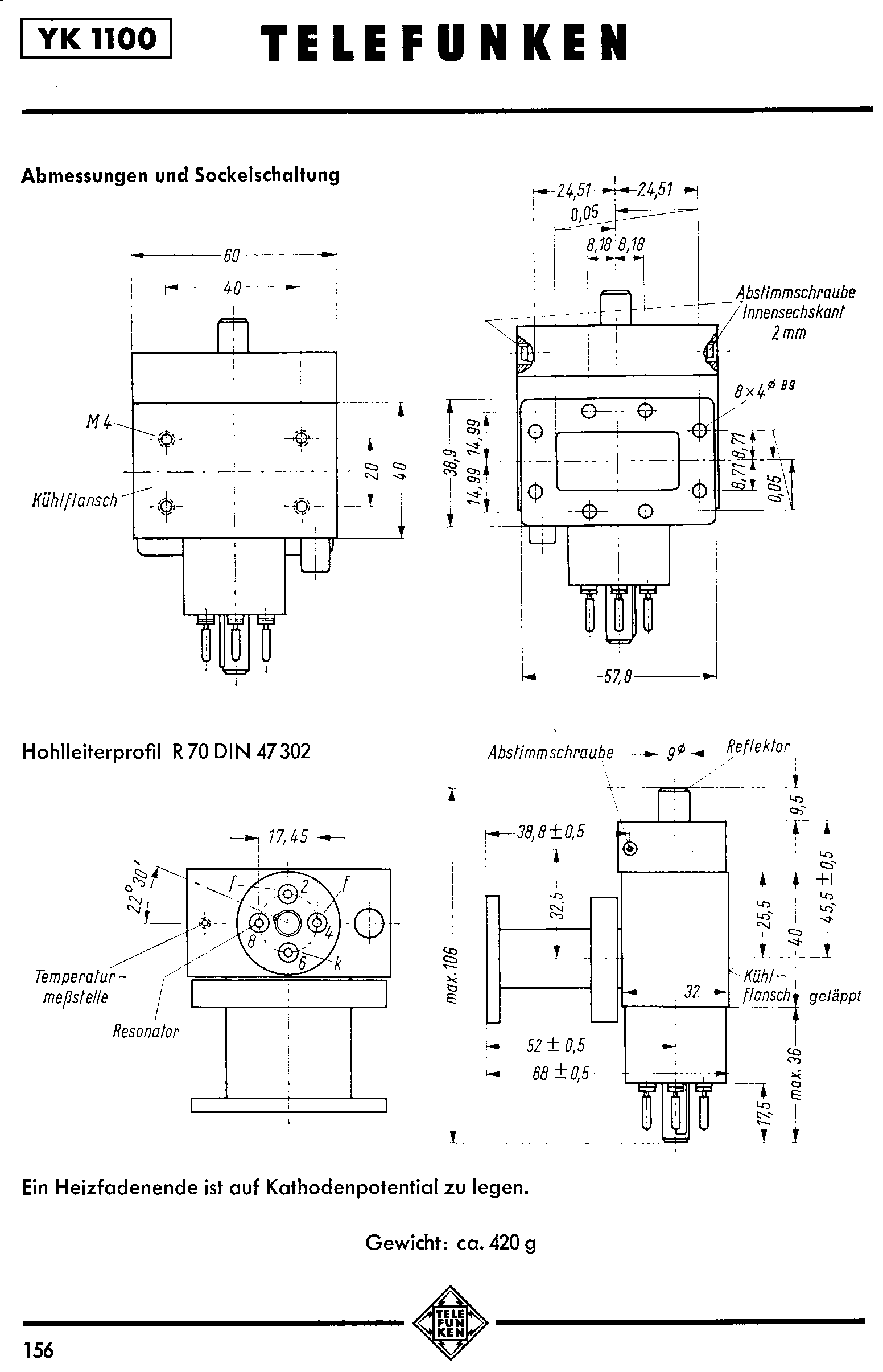

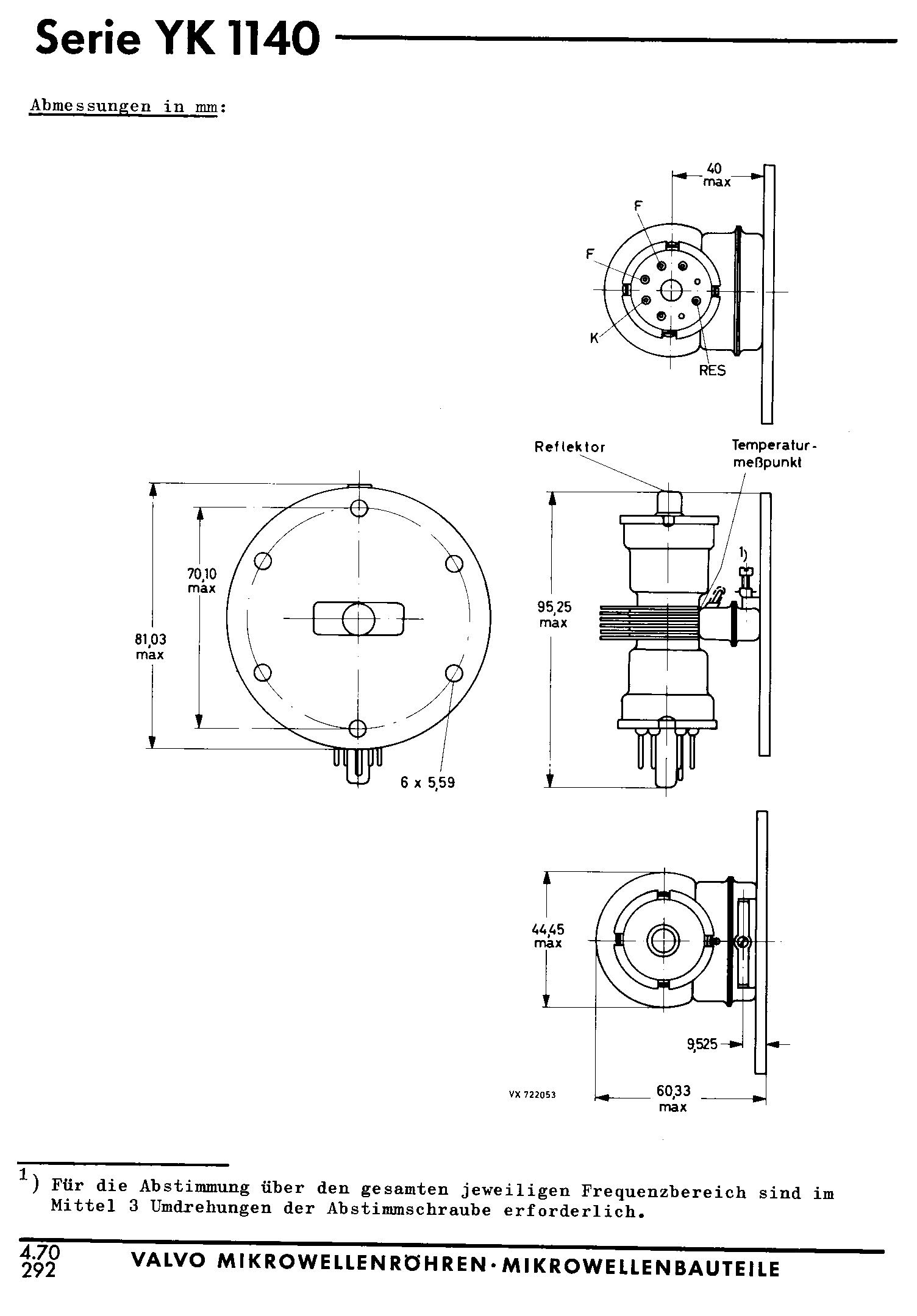

Noch zwei Datenbücher deutscher Hersteller, Valvo und Telefunken. Für
4,7 GHz gab es nichts, aber zur VA222A sind zwei ähnliche Typen
vorhanden.
Die äussere Vergoldung ist auch weitestgehend sinnfrei.
Das scheint eher ein Werbegeschenk/Briefbeschwerer für einen Einkäufer
oder einen verdienten Mitarbeiter zu sein.
