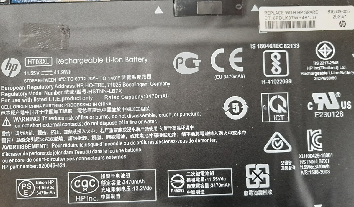

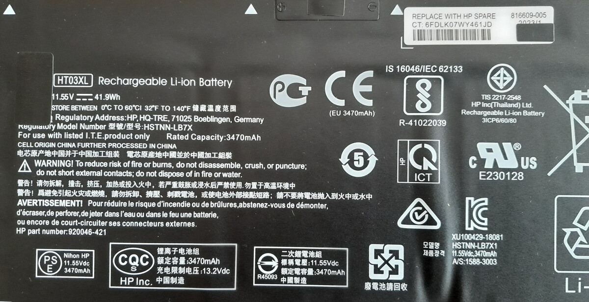

In unseren HP Laptops sind die Akkus aufgebläht und ich hab neue
bestellt. Angeblich original Akkus von HP hergestellt:
https://www.netzteiledirekt.com/akkus-c-102/hp-akkus-c-102_6/3600mah-4104wh-3-zellen-hp-ht03xl-akku-p-405035.html
Nun sind die Dinger angekommen, und ich wundere mich über die
abgeklebten Firmenlogos.
Welchen Hintergrund hat das?

von Rainer D. (rainer4x4)
Rainer Z. schrieb:
> Sieht alles nicht sehr vertrauenserweckend aus, muss ich leider sagen.
Die Shop Bewertungen sind entsprechend. Aber Geiz ist auch für mich
geil, so als Rentner ....
Ich hab beim zweiten Akku die Aufkleber entfernt, siehe Bild! So sehen
sie original aus. Sie funktionieren auch beide.
Sind es evtl im Prüfprozess aussortierte Akkus?

von Hmmm (hmmm)
> sie original aus.
Allerdings nicht wie Original-HP, da sind "h" und "p" im Logo auf einer
Höhe.
von Thomas Z. (usbman)
Nein das sind einfach besser gemachte Fälschungrn. Die Replacement Akkus
kosten bei Amazon um die 33 Euro du hast also 20 Euro für das gefälschte
Label bezahlt. Die Webside sagt mit keinem Wort dass es Original Akkus
sind.
Ein Original würde bei 100 Euro liegen.
Händler aus CN überkleben meist die Marken Logos vor dem Versand um das
Risiko bei der Einfuhr zu minimieren.
Oliver S. schrieb:
> Da steht "Hergestellt von: HP"
gelogen! Wenn schon dann Hergestellt für HP. HP baut keine Akkus. Das
macht der OEM der auch die Kiste zusammenschraubt.
Bezeichnend auch: CELL Origin China beim Original steht da CELL Origin
Korea.
Das hat etwas mit den CN Regularien zu tun. Wenn die Zellen aus CN
kommen ist die Ausfuhr aus CN einfacher.

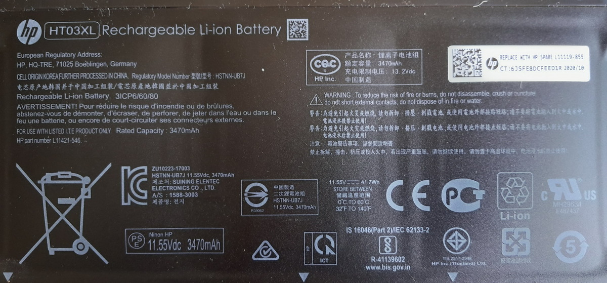

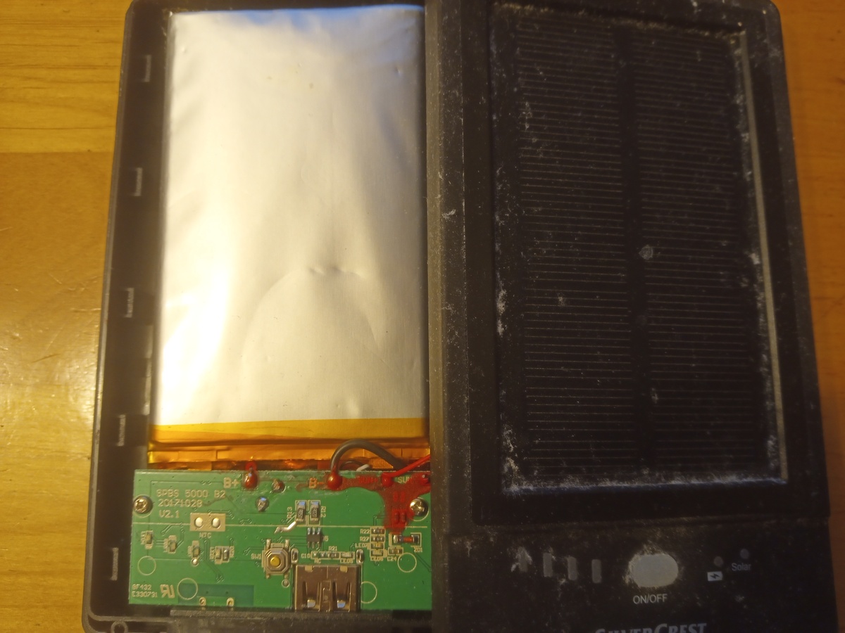

von Rüdiger B. (rbruns)
Wieso hat nur der erste Akku einen QR Code ???
Es gibt Folienzellen, die werden im geblaehten Zustand unter Druck
betrieben. Die sind aber auch nicht fuer solche duennen Plastikgehauese
gebaut.
Weil der Akku, siehe Bildbeschreibung, original HP ist!
> gebaut.
Ok, Du meinst das sein ok so?
Aufgefallen sind mir die Akkus nur als ich das Gehäuse geöffnet hatte,
weil die Scharniere der Bildschirme aus den Gehäusen gebrochen sind.
Nie wieder HP! Mit Dell ist uns sowas nie passiert.
Fuer diese Anwendung sind das die falschen Zellen. Vermute da wurden
Zellen fuer Fahrzeuge verbaut, die zwar in Ordnung waeren, aber die
Charge nicht die Qualitaetspruefung ganz bestand.

Hier mal das Bild einer Powerbank eines Diskounters. Da sind solche
Zellen verbaut, die bereits nach wenigen Zyklen (Ladegeraet, nicht
Sonne) seitlich aufbrachen.
