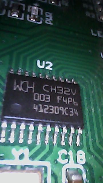

von Tim  . (cpldcpu)
Hier übrigens ein Beispielbild. Die Handyapp scheint nur 640x360 zu
speichern, der Sensor wird aber vermutlich VGA können.

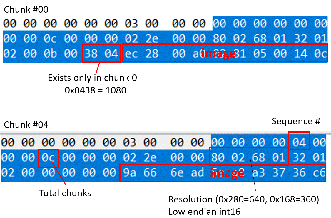

von Tim  . (cpldcpu)
Inzwischen ist es mir gelungen, die Kommunikation mit Hilfe von
airodump-ng mitzuschneiden. (Hat ewig gedauert, da die Software auf
einem RPI400 nicht funktioniert hat, dafür aber auf einem RPI3 mit dem
gleichen USB WLAN-Adapter?!?)
Das Kommunikationsprotokoll ist ähnlich zu denen aus dem github repo
oben, leider aber trotzdem nicht ganz kompatibel.
Der Stream wird durch ein UDP-Paket mit dem Inhalt 0xef000400 an den
Port 8800 initiert.
echo -n -e \\xef\\x00\\x04\\x00 >/dev/udp/192.168.169.1/8800
Danach sendet die Kamera einige Frames. Das Format ist noch nicht ganz
offensichtlich.

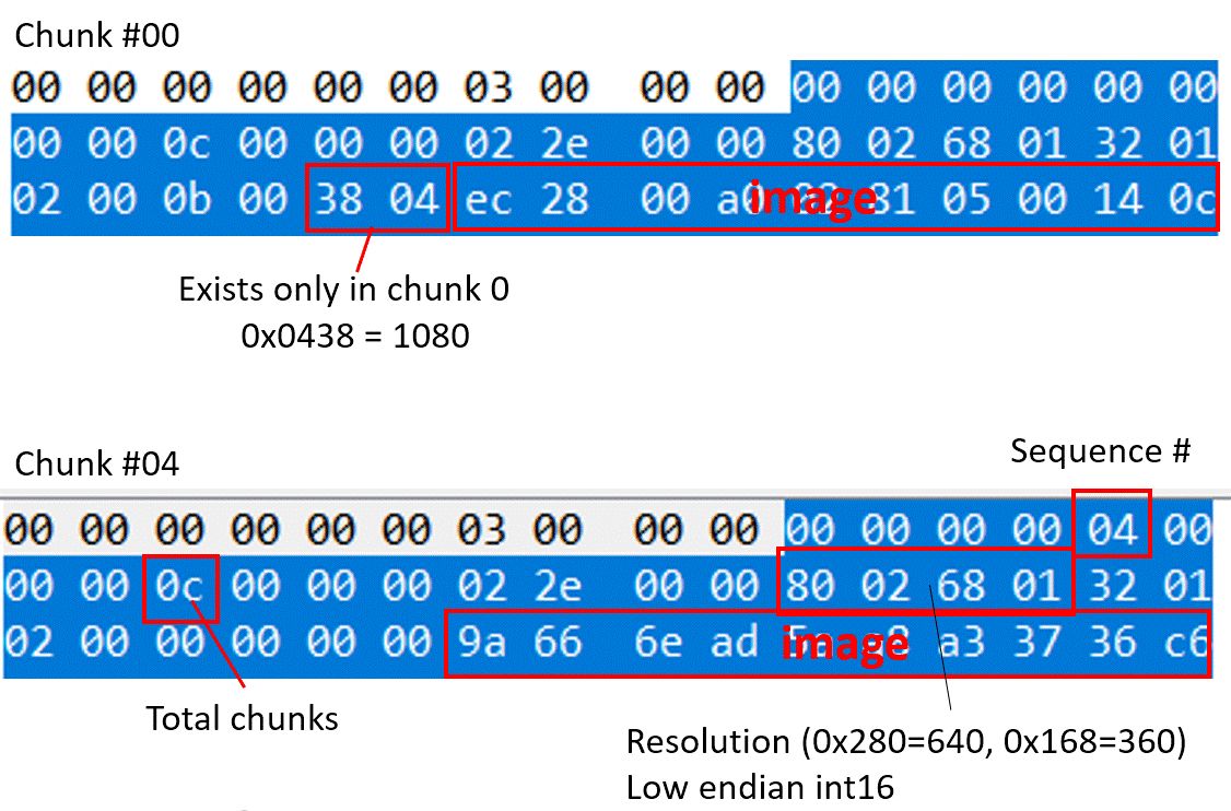

von Tim  . (cpldcpu)
Ich bin ein wenig weiter gekommen. Es scheint sich tatsächlich um einen
MJPEG RTP Stream zu handeln, leider in einem etwas anderen Format als
die "Suaer" devices oben. Ein paar Felder lassen sich in den Headern
indentifizieren (siehe Bild).
Die von Daniel gefundenen JPG-Header passen in das Gesamtbild. Leider
ist noch nicht klar, welches Feld in den Headers die Qualität auswählt.
Ich werde mal versuchen, ein komplettes JPEG Bild zusammen zu setzen.
