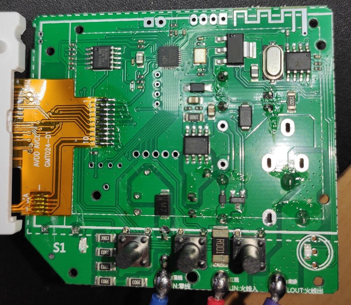

Nach einer Belastung von ca. 3800W ging an dem Gerät der noch
eingestellte "Over-Current-Protection" von 10A an, hat kurz ne Warnung
ausgegeben auf dem Display und sollte dann wohl den Ausgang abschalten.
Der wurde auch abgeschalten, seit dem funktioniert aber die Steckdose
nicht mehr.
Wobei nur teilweise nicht.
- Das Display bleibt schwarz.
- Der eingestellte "Ausgang an bei Stromrückkehr"-Modus aktiviert den
Ausgang nicht
- Die Power-LED leuchtet dauerhaft, die Bluetooth-LED blinkt und mit
einem Bluetooth-Scanner kann das Gerät auch geortet werden

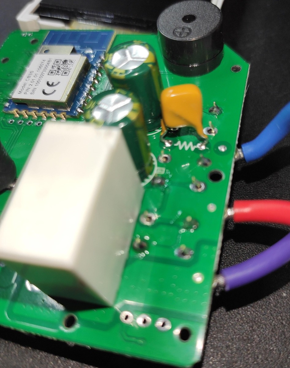

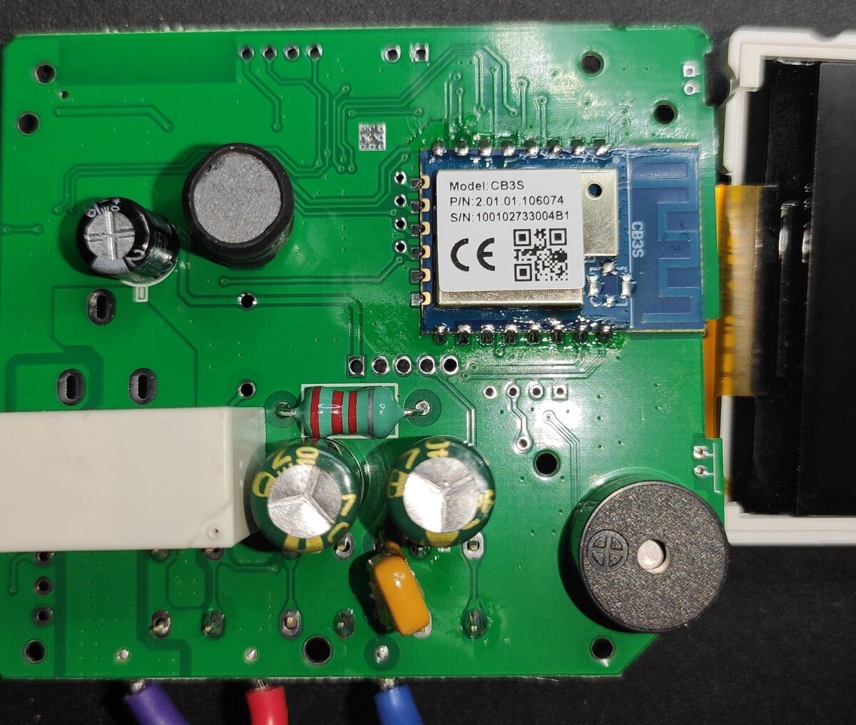

In diesem Video wird die Induktivität 2,2mH getauscht (fälschlicherweise
gegen einen Widerstand getauscht) und danach geht das Gerät wieder an.
Wobei ich nicht sehen kann, ob zuvor die Power/BT-LEDs angingen.
Ebenso Messe ich an den beiden großen Kondensatoren auch 300V und am
kleinen 5V, im Video fehlen an dem kleinen Kondensator die 5V. An der
Induktivität habe ich auch "Durchgang", im Video ist diese wohl
durchgebrannt und unterbrochen. Hab aktuell leider kein Messgerät
welches Induktivität messen kann.
Die Polyfuse hat auch ca. 6 Ohm bei mir und soweit ich das messen kann
kommt auf der anderen Seite was an Spannung an.

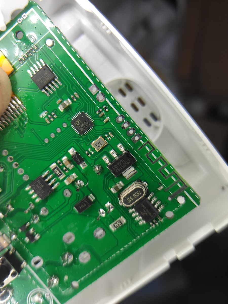

von Spess53 .. (hardygroeger)
Hi
Das Bauteil in IMG_20230825_211114.jpg (Mosfet) links neben dem Quarz
Weist am oberen Pin thermische veränderungen auf. Allerdings hätte ich
für diesen Müll aus Fernost keinen Cent ausgegeben.
MfG Spess

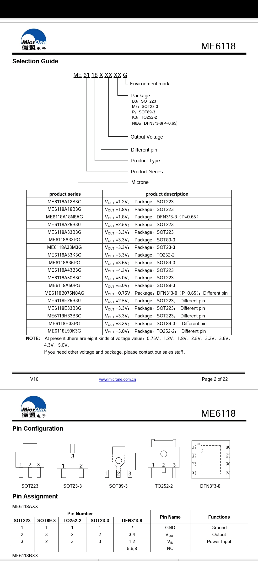

von Andreas L. (leo29041982)
Bezeichnung "6118A 1646/33"
Sollten dann 1,6V Output sein. Ggf. Sonderanfertigung laut Hinweis im
Datenblatt.
Gibt's da Alternativtypen?
Danke...

von Rainer W. (rawi)
Dies "thermischen Veränderungen" beziehen sich höchstwahrscheinlich
nicht nur auf das Package sondern sind nur die sekundäre Auswirkung
einer Strukturveränderung im Silizium. Früher (tm) hätte man so etwas
als "durchlegiert" tituliert.
Das sollte sich messen lassen (Durchgang Kanal, Gate-Isolation).
Bei günstigerer Beleuchtung/Blickwinkel sollte auch die Beschriftung
lesbar sein, so dass man einen Blick ins Datenblatt werfen kann.
