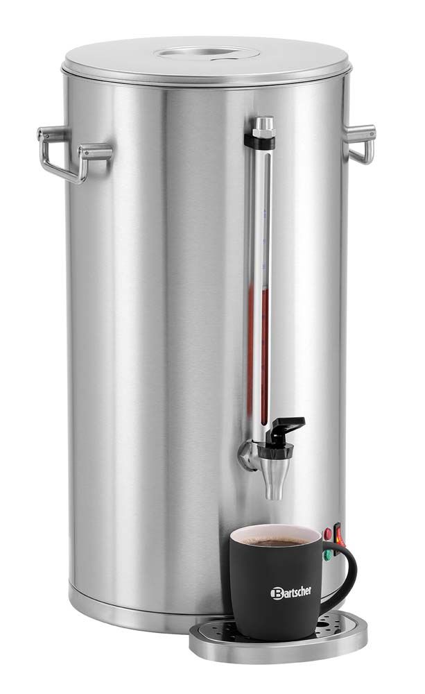

von Monk (Gast)
Google mal nach "pegelanzeige zisterne" und wechsle dann auf die Bilder
Ansicht. Da findest du bestimmt Inspiration.
Ich persönlich würde es wie bei einer Kaffeemaschine machen, falls es
nicht zwingend elektrisch sein muss. Falls der Behälter unterirdisch
steht, könnte man einen schwimmenden Stab benutzen, der als "Zeiger"
nach oben hinaus ragt.
Wenn du noch eine automatische Auffüllung brauchst, kannst du dazu ein
einfaches Schwimmerventil oder einen Schwimmerschalter benutzen.

von Harald W. (wilhelms)
Solche schwimmergesteuerten Messgeräte gibts ja auch für Öltanks
mit einem Zeigerinstrument. Wenn man sowas neu kauft (und nicht
ein altes aus dem Öltank ausbaut) sollte das auch füer Wasser
geeignet sein.
