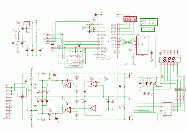

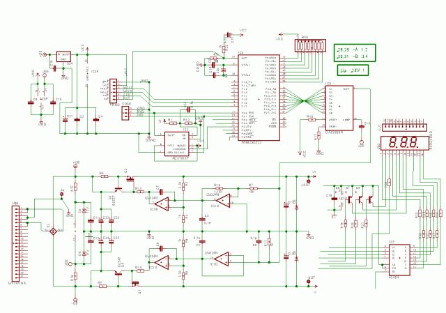

von icke (Gast)
DAC0808 + LM324 (OPV) oder ähnlich.
Mit sowas habe ich schon mal ein Doppelnetzteil gebaut.
( von 0 bis +18 V & 0 bis -18V , 8051er µC )
