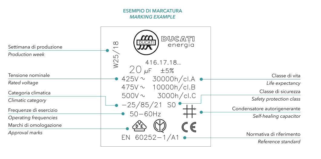

Mein Problem ist, dass ich nicht sicher weiß, welchen Kondensator ich hierfür verbauen kann. Die meisten Kondensatoren im Internet haben keine 500V HPFQV. Meist steht nur 40uF / 400V dran. Ich finde auch nicht, für was HPFQV stehen soll. Kann mir hier jemand weiterhelfen? Ist die 500V Angabe wichtig?

H. H. schrieb:
https://info.elektro-kahlhorn.de/typenschilder-von-motorkondensatoren-entraetselt/
Danke dir für den Link, die Seite ist echt gut! Nun kann ich den kryptischen Namen aufschlüsseln.

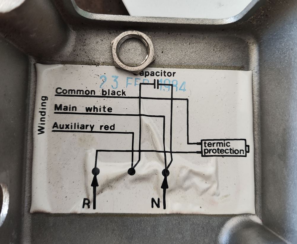

Ich habe heute den neuen Kondensator mal probeweise angeschlossen (es fehlen noch Kabelschuhe). Leider war nach dem Einschalten nur ein elektrisches Bitzeln zu hören - sofort wieder ausgeschaltet. Klang wie ein Kurzschluss, Sicherung ist aber nicht gefallen und es hat auch nirgends auffällig gerochen.
Vermutlich habe ich etwas falsch angeschlossen, finde aber keinen Fehler. Ich habe leider vergessen, ein Bild vom Initialzustand zu machen, das mache ich sonst immer...
Ich habe hier mal zwei Bilder angehängt. Auf dem Anschlussbild sieht man den (falschen?) Anschluss (ohne Kondensator), mit dem es so komisch elektrisch geklungen hat. Den Kondensator braun hatte ich bei V1 angeschlossen und den blauen bei W1. Die zwei losen Kabel sind bei U1, die sollten meinen L1 darstellen, wenn ich mich nicht irre.
Im zweiten Bild ist ein spartanisches Schaltbild vom Deckel.
Könnt ihr hier ein Fehler entdecken?

OP #7493624

OP #7494031

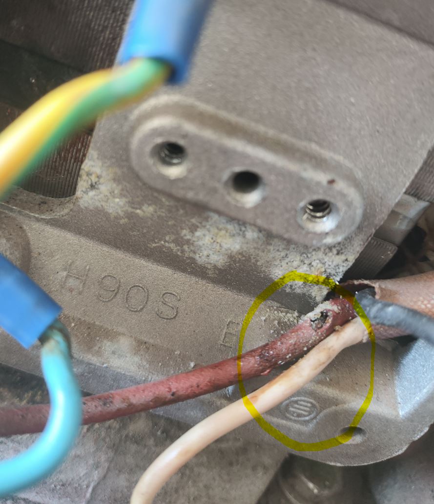

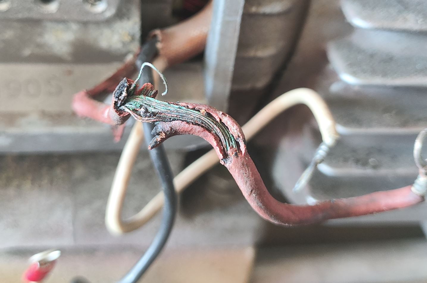

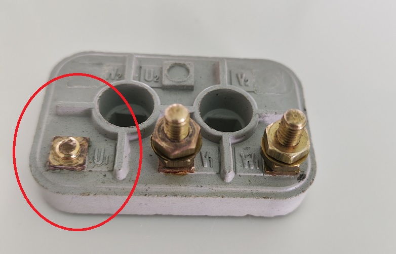

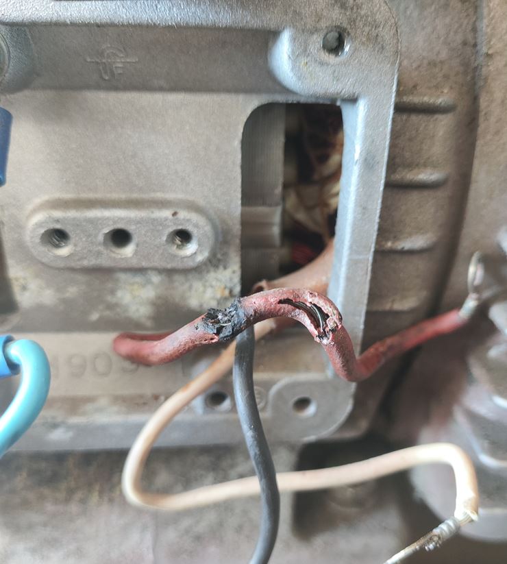

Die alte Sicherung hat gar keinen Durchgang mehr. Die hat es wohl beim Test des neuen Kondensators innen komplett zerlegt. Zum Glück habe ich die neue Sicherung mitbestellt.
Als ich alles mit Kabelschuhen aufbauen und anschließen wollte, ist mir die Motorklemme beim anziehen abgebrochen. Dabei habe ich gar nicht mal so fest angezogen. Daraufhin habe ich das Klemmbrett rausgeschraubt und sah, dass die braune Leitung dahinter total beschädigt ist. Es hat schwarze Schmorstellen, beschädigte Isolation und auch einige defekte Litzen. Leider ist die Leitung auch weiter hinten am Schutzschlauch defekt, sodass ich sie nicht einfach kürzen kann. Hier muss wohl eine neue Leitung reingezogen werden. Den Aufwand hierfür kann ich nicht abschätzen. Muss erstmal schauen, wie ich den Motor weiter zerlegt bekomme. Ich finde auch die weiße Kalkartige Substanz hinter dem Klemmbrett interessant.
OP #7494491
Ich habe heute den Kompressor weiter zerlegt, um an den Elektromotor zu kommen. Dort habe ich das defekte Kabel hinten abgezwickt und ein neues mit einer Lüsterklemme befestigt. Das defekte Motorklemmbrett konnte wieder gerichtet werden, indem die alte Schraube rausgebohrt und eine neue eingesetzt wurde. Hinten mit Dichtmasse abgedichtet.
