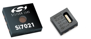

Hallo, ich wollte einen Sensor testen und wunderte mich, dass er nicht funktioniert. SHT21.begin() gibt mir immer false zurück. Wenn ich aber trotzdem Sensordaten abrufe funktioniert er jedoch tadellos. Was läuft denn da schief? Einer ne Idee? Den Testquelltext habe ich übrigens früher schon einmal mit einem anderen Sensor diesen Typs anstandslos benutzt...

#7505391
Rainer W. schrieb:
Dietmar schrieb:
Tja, auf'm Sensormodul steht alles mögliche drauf. SI7021, SHT21, HTU21.
Das Modul kann nicht wissen, welche Bestückungsvariante du gekauft hast, d.h. welcher Sensor dort bestückt ist. Vielleicht guckst du einfach einmal, welcher Sensor bei dir auf dem Modul bestückt ist.
Wenn man sein Gehirn gegen Arduino getauscht hat, sind einem solche Kleinigkeiten auch schon egal.
OP #7505408
@ Cyblord Genauso ist das! Lebe in Frieden...
@ helfende Ich besitze schon zwei drei dieser Module. .begin() hat immer funktioniert. Habe noch nie darauf geachtet, was da genau drauf steht. Auf diesem Sensormodul steht HTU21. Aber ok. ich frage einfach die Daten ab und wenn ein NAN kommt weiß ich ob Sensor da oder nicht / kaputt.

OP #7505929
Hallo...
Daniel B. schrieb:
Bei HTU21 vielleicht mal die entsprechende Lib probieren ? https://github.com/adafruit/Adafruit_HTU21DF_Library
Danke, das ist die richtige Lib. Ich ging bis jetzt einfach davon aus, dass alle meine Sensormodule den gleichen Sensor Chip hätten, funktionierte ja auch bis auf meinen jetzt erworbenen.

OP #7506665
Helmut -. schrieb:
greife zum SHT31, der hat eine eingebaute Heizung, die man ein- und ausschalten kann!
Hallo, also mein Chip HTU21 müsste diese Heizung auch haben. Denn wenn ich mit der Lib Adafruit_Si7021 compiliere (bei der .begin() nicht funktioniert) kann ich die Heizung zuschalten. Temperatur steigt und Feuchte sinkt.
In der Lib Adafruit_HTU21DF gibt es gar keine .heater() Methode. Obwohl der Sensor diese Funktion wohl doch mitbringt.
