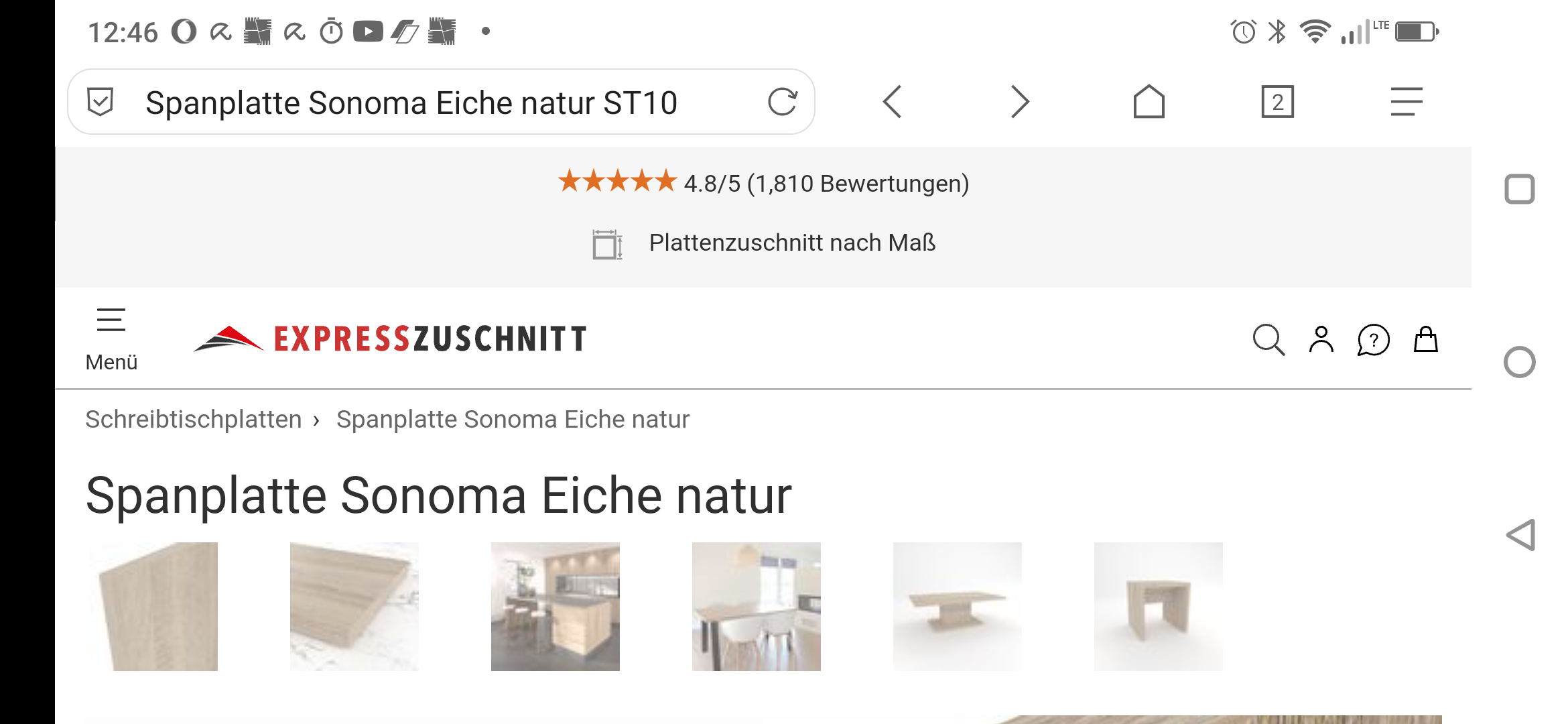

ich möchte mir einen Schreibtisch selber bauen.
(Er soll genau in eine Niesche passen)
Habe mir dazu so ein Gestell rausgesucht:
https://t1p.de/jnzqz
Und so eine Schreibtischplatte:
https://t1p.de/di4mx
Die Frage ist jetzt, wie schraubt man die Platte ans Gestell?
Es soll natürlich auf der Oberseite des Schreibtisches keine Schraube
sichtbar sein ;-)

von Harald K. (kirnbichler)
Welche Stärke?
von Hans Markus G. (stromspannung)
Was Taugt denn als Schreibtisch?
Ich war irgendwie bei 28mm. (Die Platte ist noch nicht bestellt)

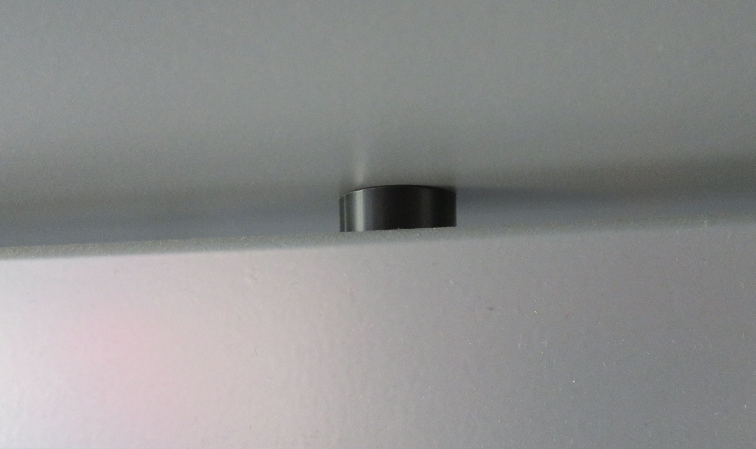

Deshalb bevorzuge ich bei sowas wenn möglich einen gedübelten und
verleimten Holzkorpus unten.
Geht aber schlecht mit dem höhenverstellbaren Gestell.
Bei meinem Schreibtisch ist die 25mm-Platte mit diesen Schrauben
befestigt. Die Platte liegt auf 8mm hohen Abstandshaltern auf.

Udo S. schrieb:
> Ausserdem ging es beim TO um eine Buche massiv stäbchenverleimt.
Der Link des TO, siehe Screenshot.
Anderes zum Thema von Dir unterliegt adequater Fehlern.
Beschichteter Pressspan ist erprobtermaßen ein unproblematisches
Material für einen Schreib- und Arbeitstisch. Wenn da mal der Kaffee
seinen Weg drauf findet, dann wischt man ihn einfach ab und wird nicht
bis ans Ende des gemeinsamen Schaffens an das Malheur erinnert.
