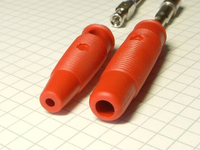

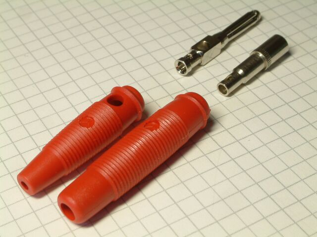

wie muss ich die unterschiedlichen Tüllenabgänge verstehen, beide
Steckverbinder (Stecker und Kupplung) sind für 2,5mm² zum Löten. Der
eine Abgang ist viel zu groß, der andere viel zu klein, siehe Bilder.
War das bei den originalen Steckverbindern von Hirschmann (BÜLA30 und
KUN30) ebenso? Die Teile im Bild sind Nachbauten, denn Hirschmann
existiert ja seit 2004 nicht mehr.
Gustav

Das ist doch nicht nur vom Querschnitt, sondern vor allem von der
Isolationsdicke abhängig. Labor-Silikonkabel sind deutlich dicker als
z.B. das, was in irgendwelchen Netzkabeln drin ist, auch wenn der
Querschnitt derselbe ist.

von Stefan K. (stk)
Laut "Betriebsanleitungen" BA405 und BA409 bei SKS sind Stecker BUELA 30
und Kupplung KUN 30 für einen max. Leitungsdurchmesser von 4,2mm
ausgelegt. Laut den Zeichnungen dort hat der Leitungsabgangs beim
Stecker 4,2mm und bei der Buchse 5,5mm Innendurchmesser.

von Armin X. (werweiswas)
Also ich kènne die Dinger nur mit dem kleinen Loch für den
Leitungsabgang.
Da bekommt man aber eine doppelt isolierte 2,5mm² Messleitung kaum
durch.

Wenn man das Steckergehäuse in einer Tasse mit heissen Wasser
erhitzt, ist das kein Problem. Auf solche Ideen komme ich
übrigens ganz ohne irgendein Forum. :-)

Erwärmen ist eine Option, die andere ist die Verwendung einer
Tüllenzange/Dreidornzange.
