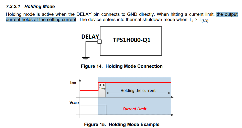

Der Hinweiss mit dem TPS2H000 hat mich aber auf die richtige
Spur gefuehrt.
TPS1H000 sollte das machen was ich will.

• Configurable Behavior After Current Limit
– Holding Mode
– Latch-Off Mode With Adjustable Delay Time
– Auto-Retry Mode
Das ist nichts anderes als der LT1910, nur das der TPS einen grottigen

von Vanye R. (vanye_rijan)
> Wie kommst Du auf das schmale Brett?
> – Holding Mode
Holding mode is active when the DELAY pin connects to GND directly. When
hitting a current limit, the output current holds at the setting
current. The device enters into thermal shutdown mode when TJ > T(SD)
Ich deute das so das der eingestellte Strom gehalten wird solange
das IC nicht zu heiss wird. Also ein Stromregler ist.

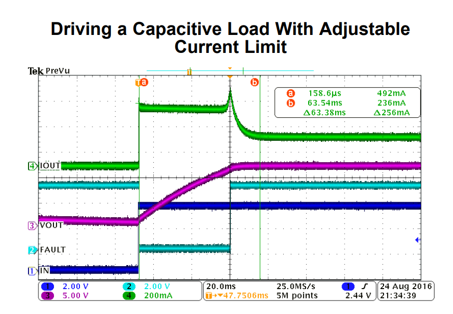

> Dann müßtest Du auf eine TPS2H000 ausweichen,
> mit dem eine Kanal eine Widerstand schalten als "pre-charge".
> dann nach (software?) eingestellteer Zeit den zweiten Kanal zuschalten
> der den precharge Pfad überbrückt.
Warum? Irgendwie verstehe ich nicht ganz. Wenn der TPS1 den Strom
regeln kann, wie ich derzeit denke, dann wird er halt am Anfang
den Strom begrenzen, mein Kondensator wird langsam mit 150mA aufgeladen
und danach ist der Strom erheblich niedriger und alles ist super.

• Single-Channel LED Driver
Also sollte er wohl den Strom regeln. Lediglich:
±15% When ≥150 mA
±10% When ≥300 mA
nicht besonders genau, aber um den Kondensator aufzuladen ist mir das
piepegal.
Vanye

von Andrew T. (marsufant)
Vanye R. schrieb:
> Das Datenblatt des TPS1H000 sagt auf Seite 1 auch...
Nein, er schaltet dann einfach ab wenn die eingestellte Stromschwelle
überschritten  wird.
> Lediglich:
Ich denke eingentlich ich habe Dir sehr gut verständlich erklärt,
was Du von dme Teil erwarten kannst.
Und was nicht.
Wie Udo schon interpretiert hat:
Du suchst zum Laden eien Konstantstromqeulle.
Genau das ist (trotz "retry" Funktion) der TPS NICHT.
Du musst per pre-charge die Applikation anpassen.
Einfach nur den TPS ohne Zusatz geht NICHT.
Genau dafür ist der vorgesehen. Beim TPS2 ist sogar ein entprechendes
Bild auf der ersten Seite des Datenblatts und der TPS1 kann diesen Modus
(neben dem Hiccup) auch.
Lothar M. schrieb:
Und Vanye wird Dir einen 10000uF dranhängen und Dir sagen das es nicht
geht.
Denn dann geht der TPS in den overtemp.  Der Kondensator wird nie
fertig. Datenblatt lesen und Schaltung aufbauen.
Ich habe hier das EVAL Board von TI, und leider genau so eine Lastfall.
Wie ich oben bereits ausführe: Ohne exakte Definiton der Last ist das
nicht zuverlässig machbar.
Ja, so geht das. Aber das steht ja im Satz gleich nach dem blau
markierten im rechten Bild.
