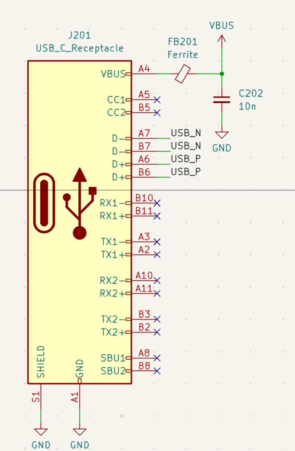

ich habe mir fünf Platinen bei JLCPCB fertigen lassen und diese sind
(unter anderem) mit einer USB-C-Buchse von Molex, Typ 105450 bestückt.
Über diese erfolgt die Stromversorgung und Verbindung mit einer
USB-Serial-Bridge von FTDI FT231XQ.
Bei allen fünf Platinen bekomme ich weder eine Verbindung mit dem
FTDI-Chip noch Spannung an die Schaltung. Ich habe schon verschiedene
Kabel getestet, ohne Besserung.
An den Pins der Buchse auf der Platine ist keine Spannung zu messen bei
eingestecktem Kabel.
Versorge ich die Schaltung mit Spannung per Labornetzteil an dem
richtigen Pin der Buchse, dann laufen zumindest die Spannungswandler und
einige LEDs leuchten, so wie erwartet.
Können alle Buchsen defekt sein? Halte ich für unwahrscheinlich, aber
sie haben alle fünf den gleichen Date-Code.

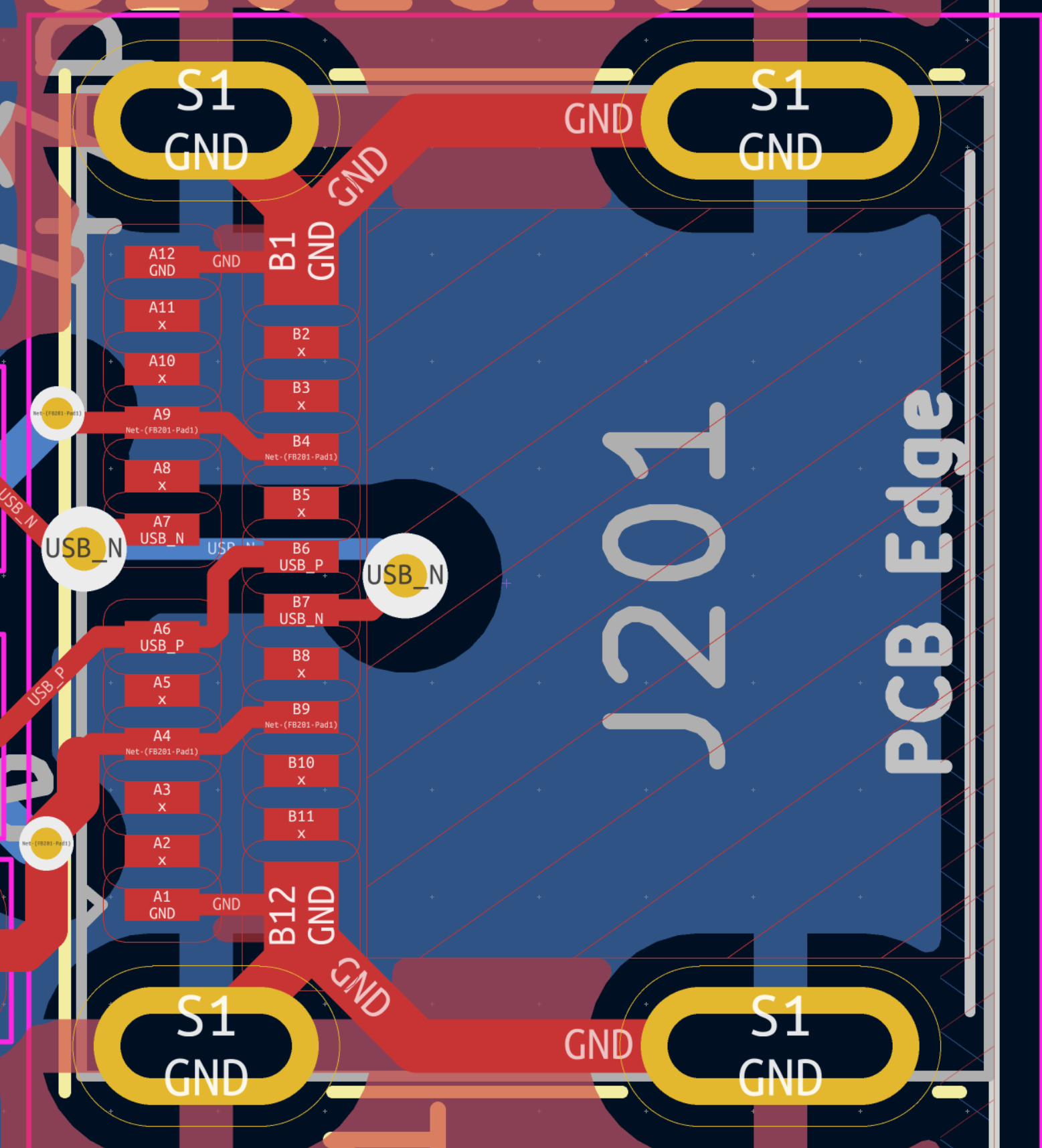

Ich habe zwischen den beiden USB-Datenleitungen gemessen, dort ist keine
Verbindung vorhanden - das hatte ich befürchtet, da ich ein Via im
Keepout-Bereich unter der Buchse platzieren musste.
Im Anhang einmal Beschaltung der Buchse und Platinenlayout.
Viele Grüße
Hannes
von Christian H. (ch-hunn)
Simon hat recht, da fehlen die CC Pulldowns.
Die Anschlüsse CC1 und CC2 (Pin A5 und B5) müssen jeweils mit 5k1 nach
Masse gezogen werden. So wird dem USB Netzteil ein Verbraucher
signalisiert. Ohne diese wird ein USB-C Netzteil keine Spannung liefern.

Bringt nix. Nur mit den CC Pins erkennen Host und Device welche Richtung
Strom und Daten haben. Da bei USB C ja alles in alle Richtungen gehen
könnte, muss das so sein. C ist "cold socket" d.h. ohne Aushandlung
(auch die Pull Downs stellen die simpelste Aushandlung dar) wird keine
VBUS ans Kabel gelegt.
Du musst also die Widerstände dran fummeln oder die Platinen neu machen.
