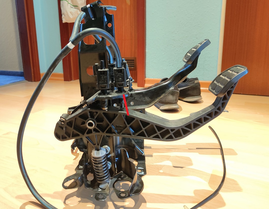

Ich habe folgendes Problem: Und zwar kehrt mein Kupplungspedal nach dem
Treten nicht mehr gänzlich in die Ausgangsstellung zurück. Es bleibt ca.
5cm vor der Grundstellung hängen und ich muss es mit dem Fuß
zurückziehen.
Umgebung: Es handelt sich dabei um einen VW Golf 3 und das
Antriebssystem ist nicht mehr serienmäßig, das heißt: 2l-TFSI-Motor mit
rund 330PS und ca. 500Nm Drehmoment, dementsprechend verstärkte Kupplung
(Sachs Performance mit Zweimassenschwungrad). Die Kupplungsbetätigung
erfolgt hydraulisch, der Geberzylinder hat einen Kolbendurchmesser von
15,87mm, der Nehmerzylinder ca. 19mm. Der Umbauer hat bereits eine
kleine Rückholfeder montiert, die aber ihren Dienst nicht so verrichtet
wie sie soll.
Zielsetzung: Ich suche nach einer guten Lösung sodass das im Bild
dargestellte Kupplungspedal nach dem Treten wieder ordnungsgemäß in
Grundstellung zurückkehrt. Die vom Umbauer montierte Feder habe ich als
roten Strich in das Foto eingezeichnet.
Die Feder besitzt folgende Maße:
Federkörper unbelastet: 11mm,
Federkörper bei maximaler Länge (Kupplungspedal getreten): ca. 45mm,
Durchmesser der Feder: 9mm.
Andere Daten sind mir nicht bekannt.
Ist es nun am sinnvollsten, mit anderen Federn zu experimentieren oder
gibt es bessere Möglichkeiten, um das Problem zu lösen? Ich bin für
jeden Lösungsansatz dankbar.
Viele Grüße
DannyNRW

Wie ist denn die Funktion original sichergestellt?
von Peter O. (peter_o)
so wie ich das kenne, wird das Kupplungspedal durch die Kupplungsfeder
und das Ausrücklager zurückgedrückt. Für mich sieht das nach Luft in der
hydr. Betätigung aus.
Passt aber auch nichr wirklich in ein Elektronikforum...Da gibt es
bestimmt Autoforen, die das viel besser wissen.

Vielleicht noch eine Erklärung zum Foto: Gezeigt ist hier eine
Pedalerie, die identisch zur Pedalerie in meinem Fahrzeug ist. Unten
links zu sehen ist eine Übertotpunktfeder, die beim Treten des
Kupplungspedals unterstützend wirkt und ab einem gewissen Punkt das
Pedal in Grundstellung zurückzieht. Rechts daneben ist normalerweise der
Kupplungsgeberzylinder montiert, der hier auf dem Bild nicht zu sehen
ist. Die Drehachse des Kupplungspedals ist im Bild direkt über der
Übertotpunktfeder anhand des hohlen Bolzens zu sehen.
von Thomas (kosmos)
kenne mich mit VW nicht aus. Normalerweise zieht doch das
Federpaket/Druckplatte das ganze zurück. Die Feder zieht bei dir ja
genau an diesem Drehpunkt des Hebels, was ungünstig ist.

Daniel L. schrieb:
> 2l-TFSI-Motor mit rund 330PS und ca. 500Nm Drehmoment
Ist das für einen Golf nicht ein bisschen zu wenig?

Daniel L. schrieb:
> In geeigneten Autoforen hatte ich
> bereits gepostet, aber dort konnte man mir nicht helfen, da es eben eine
> Bastellösung ist,
Ich kann Dir versichern: In einem Opelforum wirst Du massenhaft Menschen
finden, die massive Probleme mit dem hängenden Kupplungspedal haben. Das
war ein Serienfehler der Meriva A / Corsa B (oder C?). Das Problem bei
Opel war eine ungeeignete Materialwahl; es half nur der Austausch beim
FOH, dann war wieder für 1-2 Jahre Ruhe und dann ging das Spiel von
vorne los.
Soweit Dein Ausrücklager nicht schon die Grätsche gemacht hat, und die
Kupplung ständig schleift (das würde man aber eigentlich hören und auch
riechen), wirst Du wahrscheinlich irgendeine fiese Schwergängigkeit
haben. Da hilft dann nur zerlegen, und gucken, wo es so stark reibt,
dass der Druck vom Geberzylinder das Ding nicht mehr zurückholt. Beim
Opel meiner Frau ist m.W.n. eine Feder dafür verbaut. Aber da dran zu
kommen, ist ein richtiger Graus.

Danke erstmal für die Anmerkung. Die Kupplung ist neu und der
Geberzylinder ebenfalls. Ich hatte aufgrund der sehr hohen Pedalkräfte
einen Geberzylinder mit 15,87mm Kolbendurchmesser verbaut (zuvor 19mm).
Das Problem mit der Pedalkraft habe ich damit in den Griff bekommen, das
oben beschriebene Problem ist noch irgendwie zu lösen.

von Michael B. (laberkopp)
Daniel L. schrieb:
> Der Umbauer hat bereits eine kleine Rückholfeder montiert, die aber
> ihren Dienst nicht so verrichtet wie sie soll.
Sprich: das ist nach dem Umbau eigentlich schon immer so.
Daniel L. schrieb:
> Kolbendurchmesser von 15,87mm, der Nehmerzylinder ca. 19mm.
Offenbar passt das nicht zusammen. Es ergibt zwar mehr Kraft, aber auch
gegen mehr Weg.
Wie war das eigentlich bei meiner hydraulischen Kupplung, es gab eine
Feder auf der Kolbenstange des Geberzylinders, die ihn wieder voll
herausdrückt. Nur der voll herausgedrückte Zylinder erlaubt ein
Nachlaufen der Hydraulikflüssigkeit.
Wass kam das Pedal nicht mehr ganz zurück ? Als Luft in der Leitung war
die nicht von alleine raus wollte, man musste die Leitung mit Schwung
befüllen.

von Roland E. (roland0815)
Daniel L. schrieb:
> Hallo zusammen.
> zurückziehen.
Das Kupplungpedal wird üblicherweise durch die Hydralik der Kupplung
wieder in die Ausgangstellung gebracht.
Ergo:
Kupplung entlüften bzw instant setzen...
Für den Umbaufrickel: Kupplungsgeber korrekt dimensionieren/montieren,
so dass er die Funktion sicherstellt, das Kupplungspedal wieder bis zur
Ausgangstellung zurückzustellen...

von Ove M. (Firma: ;-) gibt es auch) (hasenstall)
Meine Herren 😳
300 Pferde als Egoprothese braucht es auch, wenn man einfachste
mechanische Lösungen nicht selber findet.
Schau dir mal den Winkel der Feder im Bild an. Schaff ein bisschen
Bauraum für die Feder und ändere den Aufsetzpunkt unten von links nach
rechts.

von M. E. (engelhard)
Matthias B. schrieb:
> Im 4er Golf bzw. genauer Leon 1 Cupra gibts in der Kupplungsleitung noch
> ein Ventil. Genaue Bezeichnung (mir) unbekannt. Ohne dieses blieb die
> Kupplung immer komplett unten.
Ohne dies? Wie kann man das entfernen? Dan passen doch die Anschlüsse
nicht mehr... Meinst du dieses T-förmige Teil, in dem auch der
Entlüftungsnippel ist? Darin ist ein kreuzförmiges Teil mit dünnem Loch
in der Mitte, was gegen einen Sitz gepresst wird in Rückwärtsrichtung.
Wenn die Kupplung getreten wird, geht es vom Sitz weg und der volle
Fluss an Bremsflüssigkeit geht vom Geber- zum Nehmerzylinder. Lässt man
das Kupplungspedal los, geht das Kreuz auf den Sitz zurück, sodass nur
noch durch dessen dünnes Loch die Bremsflüssigkeit aus dem
Nehmerzylinder zurück fließen kann. Eine Drosselung also, wodurch die
Kupplung sanfter schließt. Bei mir hat sich da mal ein Kunststoffkrümel,
der vmtl. in der Fertigung des Nehmerzylinders im Kreislauf zurück
blieb, dieses Loch verstopft. Dann kam das Kupplungspedal auch nicht
mehr zurück. Gleiches passiert auch, wenn man die Luft nicht richtig
raus bekommen hat.

von Daniel L. (dannynrw)
Ove M. schrieb:
> Meine Herren 😳
> rechts.
Ich lade Dich recht herzlich ein, die Originalpedalerie zu demontieren
und Dein Vorhaben in die Tat umzusetzen. Unterhalb der Feder sitzt der
Kupplungsgeberzylinder.
Daniel L. schrieb:
> Ove M. schrieb:
>> Meine Herren 😳
>> rechts.
Von dir kommt das Bild mit dem ausgebauten Pedalblock!
Ove M. schrieb:
> Daniel L. schrieb:
>> Ove M. schrieb:
>>> Meine Herren 😳
>>> rechts.
Siehe Post Nr. 5... Have a nice "weekend"...
Daniel L. schrieb:
> Vielen Dank erstmal für die Antworten. In geeigneten Autoforen hatte ich
> Bastellösung ist, die scheinbar doch tiefergreifende mechanische
> Kenntnisse erfordert. Daher mein Ansatz, das Ganze hier zu posten.
Und da fragst du in einem Elektronikforum?
Zwei Dinge fallen mir auf:
Was zum Geier sind das für Schlauchleitungen an den Pedalen?!? ist VAG
ein Elektroschalter zu einfach und robust, oder was? Oder belüften die
da ein Unterdrucksystem für die Drosselklappenverstellung des
Tempomaten?
Wer sich die Kiste umbaut, sollte zumindest etwas Ahnung und
Grundkenntnisse in KZF-Mechanik mitbringen.
Ansonsten fällt die Aktion einen 3er Golf zum Abflugkandidaten zu machen
und dann daran zu scheitern, dass der Tempomat nicht mehr zuschalten mag
weil er die Kupplung getreten sieht unter:
keine Arme, keine Kekse.
Ich sehe an der Pedalerie mehrere Möglichkeiten dein Problem zu lösen.
Das Einfachste wäre wohl den originalen Geber zur Pedalerie einzusetzen
und sich daran zu gewöhnen, dass eine Sportkupplung auch Sport für den
Fuß ist. Dann müsste das Spiel am Pedal wieder passen. Sportkupplung hin
oder her, das darf weder an der Betätigungskraft viel und am Ausrückweg
gar nichts ändern. Sonst ist es übles Gefrickel.
Aus dem Grund bekommst du wohl auch in dem Autoforum keine Hilfe. Ich
bin in anderen Markenforen unterwegs und dort ist man bei solchen
"Problemen" eher konstruktiv unterwegs, immer abhängig vom Tonfall der
Frage und dem Auftreten des Fragenden. Regulars ans Bein pinkeln kommt
nirgends gut an...
Thomas G. schrieb:
> Golf 3 hatte keine hydraulische Kupplung.
> Daher bitte an den original Verbastler wenden.
> Thread kann mit dem "ich will im Jahr 20023 Platinen ätzen"
> zusammengeführt und entsorgt werden.
> Nur noch Volldeppen hier.
Es gab die hydraulische Kupplungsbetätigung serienmäßig bereits im Golf
3.
