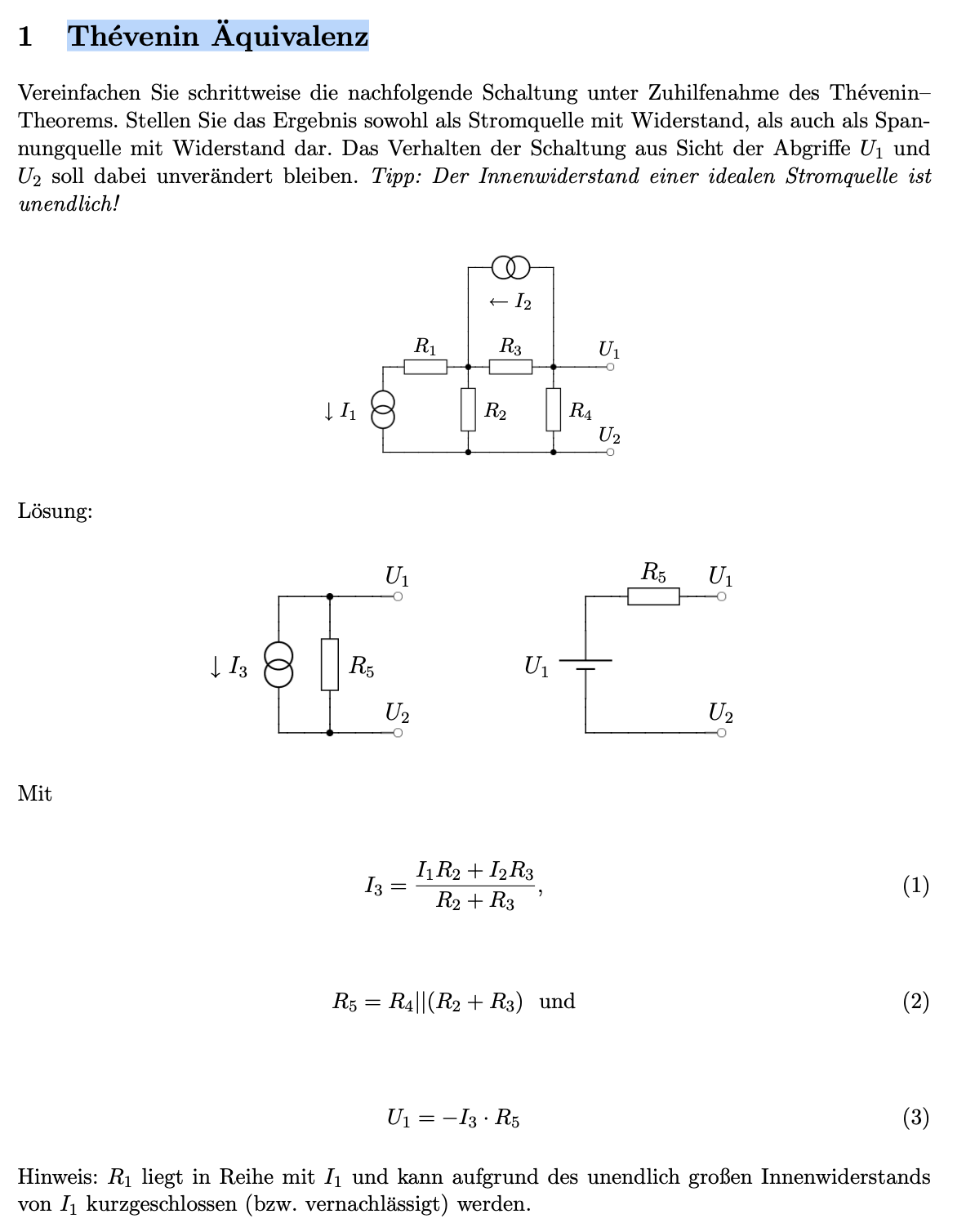

Hallo Leute,
gegeben ist die Aufgabe im Anhang inklusive der Lösungen. Die Berechnung
für R5 ist mir klar. Ich verstehe allerdings die Lösung für I3 nicht.
Kann mir hier jemand den Lösungsweg erklären?

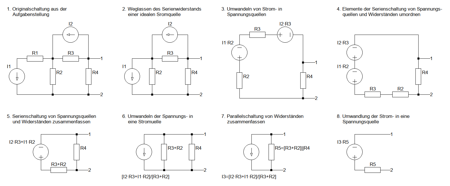

Einfach die nichtidealen Stromquellen [I1, R2] und [I2, R3] jeweils in
nichtideale Spannungsquellen umwandeln, diese zu einer einzigen
nichtidealen Spannungsquelle zusammenfassen und diese wiederum in eine
nichtideale Stromquelle umwandeln.

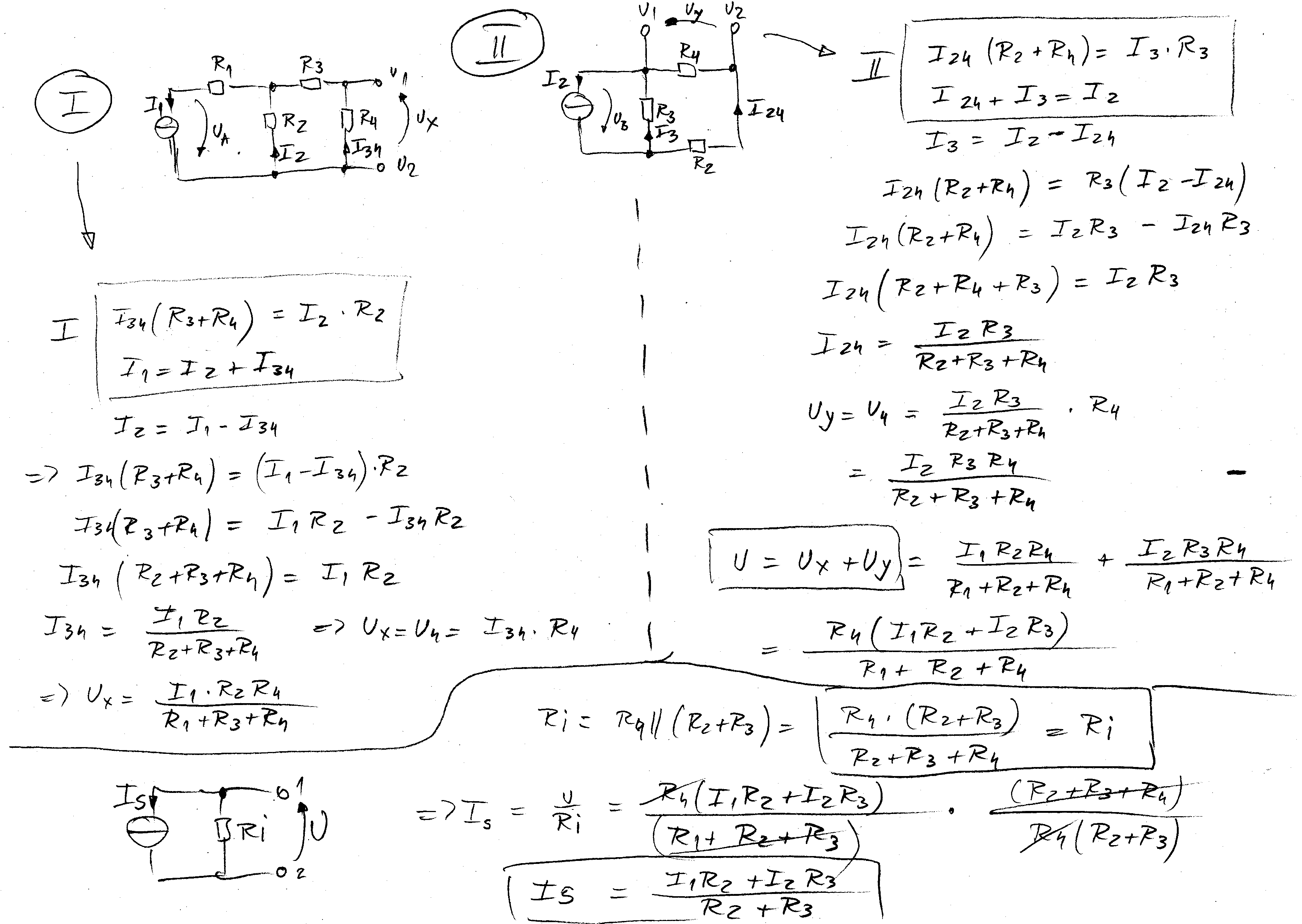

2. Vor deinem Tipp habe ich versucht I3 über die Stromteilerregel
zusammenzufassen und bin dabei zu einer etwas anderen Lösung gekommen,
die auch R4 mit einbezieht. Warum kann ich denn R4 in der korrekten
Lösung vernachlässigen bzw. warum spielt R4 hier keine Rolle?
Meine (wohl leider falsche Lösung) war:
von Robert M. (r0bm)
Das Problem in Teilaufgaben zerlegen:
1. I2 entfernen und Spannung Ux an den Klemmen 1/2 in Abhängigkeit von
I1 berechnen.
2. I1 entfernen und Spannung Uy an den Klemmen 1/2 in Abhängigkeit von
I2 berechnen.
3. Spannung U an den Klemmen 1/2 als Summe von Ux und Uy angeben.
4. Beide Stromquellen entfernen. An den Klemmen 1/2 in das Netzwerk
hineinsehen und mit Hilfe der verbliebenen/wirksamen Widerständen den
Innenwiderstand Ri berechnen.
5. Norton- und Thevenin-Äquivalent mit Hilfe von U und Ri darstellen.
von Felix M. (felix_m776)
> I1 berechnen.
> I2 berechnen.
Hallo Robert,
vielen vielen Dank für die ausführliche Erklärung. Perfekt hergeleitet.
Jetzt habe ich es verstanden :)
PS: Bei deiner Herleitung gibt es ein paar kleine formale Fehler bei den
Indizes der Widerstände. Bspw. rechts unten bei Uges steht bei dir im
Nenner R1+R2+R4. Es muss hier aber R2+R3+R4 heißen.
Nochmals vielen Dank und viele Grüße!
Felix M. schrieb:
> 1. Bei der letzten Umwandlung der nichtidealen Spannungsquelle zur
> nichtidealen Stromquelle, woher weiß ich dann, dass mein Ri=R2+R3 ist
> und nicht R2||R3?
Weil R2 und R3 nach der Umwandlung der Strom- in Spannungsquellen in
Serie und nicht parallel liegen (s. Anhang).
Wo genau in der Schaltung siehst du einen Stromteiler? Auf welchen Strom
beziehst du dich, und in welche Zweige teilt er sich auf?
Rainer W. schrieb:
> Wer hat denn diese Aufgabe formuliert?
> Das Thévenin-Theorem besagt, dass die Umformung in ein
> Thévenin-Äquivalent möglich ist,
Das ist ja schon einmal der erste Schritt. Wenn diese Möglichkeit nicht
bestände, könnte man sofort abbrechen, da die Aufgabe dann unlösbar
wäre.
> gibt aber keinen konkreten Weg dafür vor. Folglich kann es bei der
> schrittweise Vereinfachung auch nicht helfen.
Das ist zwar richtig, aber in der Aufgabenstellung steht nirgends, dass
ausschließlich das Tévenin-Theorem und keine weiteren Regeln verwendet
werden dürfen.
> Die korrekte Lösung unter Zuhilfenahme des Thévenin-Theorem entsprechend
> dem Wortlaut der Aufgabenstellung muss also heißen:
> Eine Lösung existiert. Konkrete Werte/Formeln liefert das Theorem nicht
Nein, das wäre keine korrekte Lösung, da explizit nach der Vereinfachung
der Schaltung gefragt wird.
Der Hinweis auf das Tévenin-Theorem dient dazu, dem Schüler/Studenten
den für diese Aufgabe einfachsten Lösungsweg vorzugeben. Ein anderer
Lösungsweg, der zum selben Ergebnis führt, aber mit mehr Schreiberei
verbunden ist, wäre das Überlagerungsprinzip (s. Beitrag von Robert).
