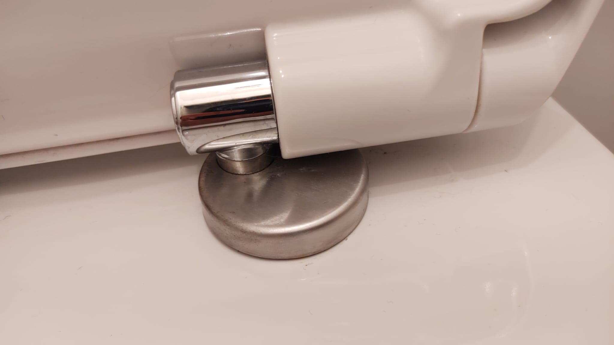

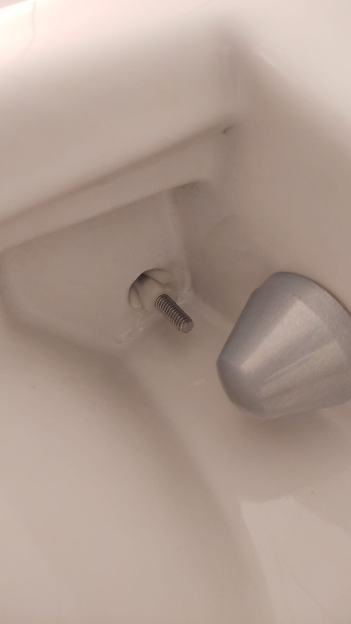

Eine normalerweise einfache Aufgabe leider wieder unnötig komplex durch
unübliche(?) Teile.
Wie bekomme ich diese Plastikschraubklemmmutter am besten runtergedreht?
Es ist sehr eng und sitzt ziemlich fest. So einen Mechanismus hatte ich
bisher noch nicht gesehen.
von Roland E. (roland0815)
Unten festhalten (Wasserpumpen- oder Kombizange) und oben mit dem Inbus
los drehen...
von Max B. (citgo)
Mh, noch nie gesehen!
Normalerweise kenne ich das mit einer Flügelmutter aus Kunststoff.
Bei dir sieht es eher wie ein Dübel aus. Also geklemmt.
Eventuell dann von oben verschraubt??

Wenn das Ding mal ab ist, direkt einen Sitz mit moderner Befestigung
kaufen. Die werden nur noch von oben geschraubt. Ist viel stressfreier.
von Max M. (jens2001)
Der Freundliche Gast X. schrieb:
> on oben geht leider nix,
Knopf reindrücken und Scharnier abziehen!

Ist das von Duravit? Versuche mal, auf der Toilettensitzseite die
Abdeckschale hochzuhebeln, darunter ist dann eine Kreuzschchlitzschraube
von opben zugänglich.

Sind keine richtigen Flügel, das was dort schon abgerissen ist sind wie
diese neuen dünnen Deckelhalter auf Coca-Cola-Flaschen.

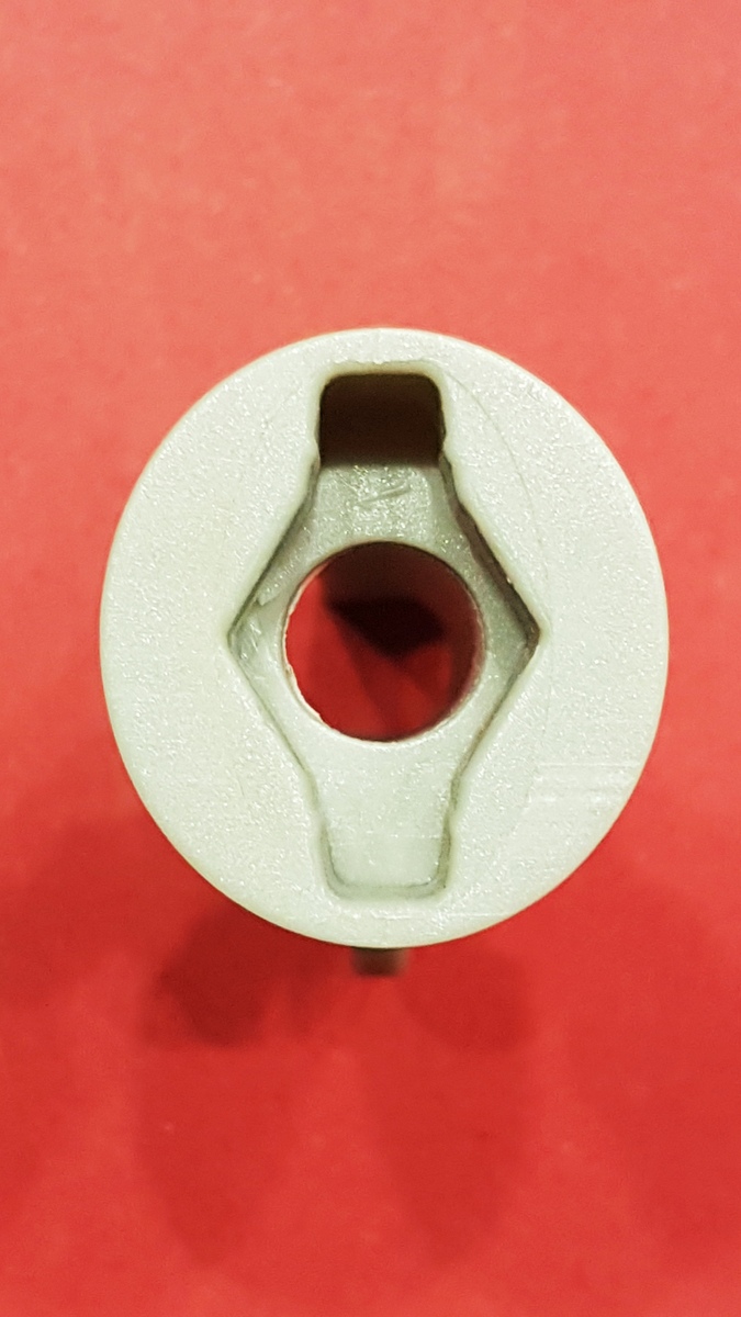

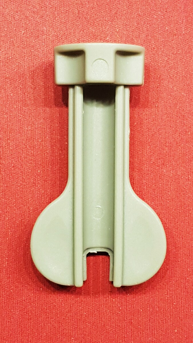

Steckschlüssel drauf - abdrehen. Die Plastiksteckschlüssel der
Deckelfabrikanten sind so lang, dass das recht komfortabel und schnell
geht.
Dir fehlt der Steckschlüssel?
Das ewige Leid des DIY: Würge irgendwie mit Zangen einener Wahl rum.
Danach ist das so verkorkst das du es nicht wieder montieren kannst.
Bei den Preisen für die Steckschlüssel nicht erschrecken.

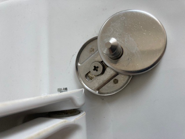

von Günter R. (guenter-dl7la) Benutzerseite

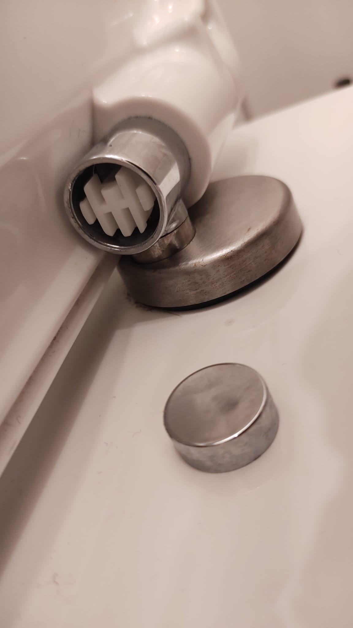

Bei mir sieht das dann so aus (Duravit), Sitz nach oben senkrecht
abgezogen.
von Der Freundliche Gast X. (Firma: mc.net) (friendly_offtopic)
> abgezogen.
Nope, so ist es hier leider nicht :-(

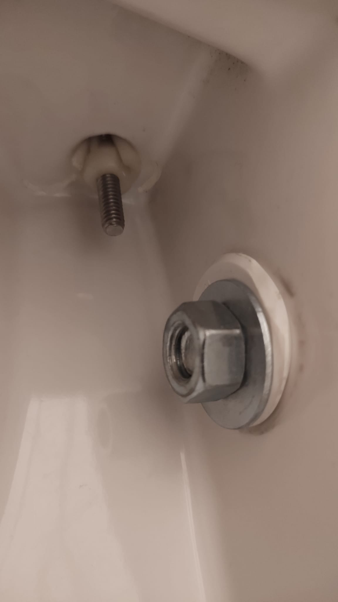

Mir ist eine solche Flügelmutter mal im Gewinde abgebrochen. Weil ich
keine Ersatzplastikmutter gefunden habe, habe ich eine normale Sechs-
kantmutter genommen und diese mit einem Rohrsteckschlüssel befestigt.
Vielleicht ist das auch hier eine mögliche Lösung: Plastikmutter mit
einem Seitenschneider zerstören und durch Metallmutter ersetzen.

ich glaube NICHT, dass das eine Flügelmutter ist sondern von oben
verschraubt ist und der Kunststoff sich festzieht. Ähnlich wie ein
Dübel!
Also: von oben abschrauben

Jup, auf der linken Seite ließ sich der Knopf betätigen, auf der rechten
Seite blockiert er, danke das hat mich schon einen entscheidenden
Schritt weitergebracht.
> abgezogen.
Ah, stimmt. Kreuzschlitz...
