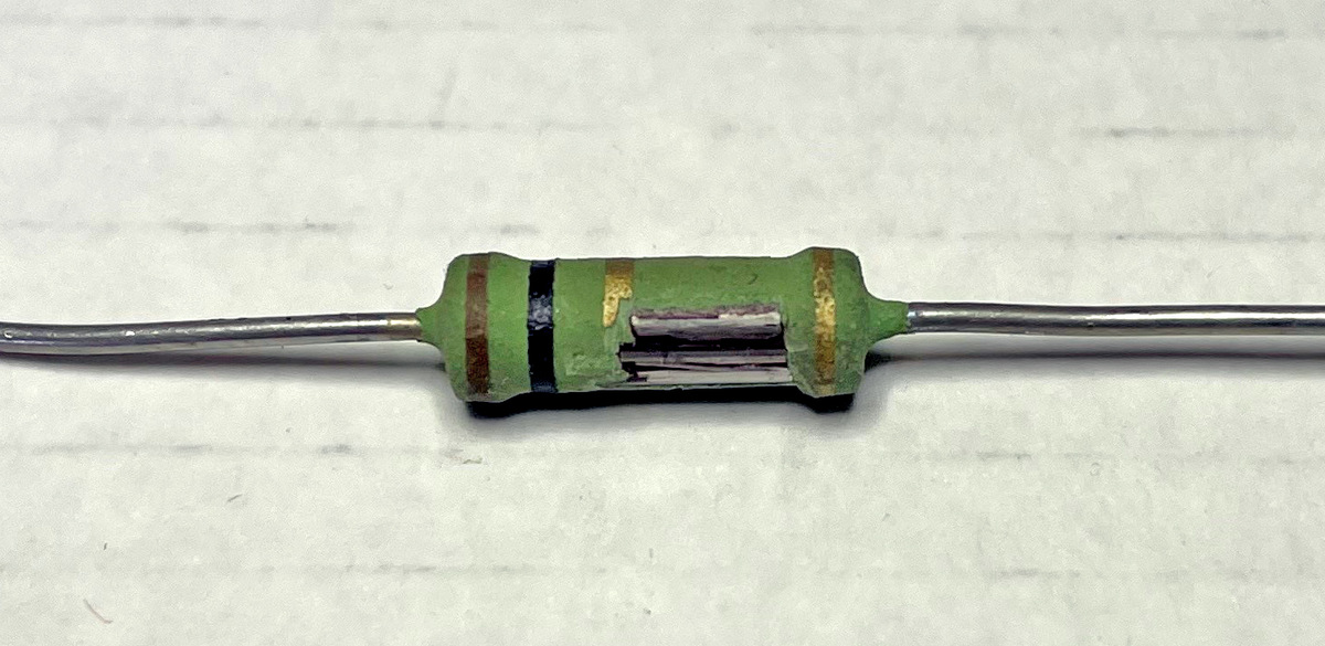

Hallo in die nette Runde,
habe beim Aufräumen und Einsortieren kürzlich ca. ein Dutzend
Bauelemente gefunden, wie hier abgebildet. Ca. 4mm Durchmesser und
11,5mm lang. Der „Beringung“ zu Folge könnte es eine Induktivität von
1µH sein. Der ohmsche Widerstand beträgt ca. 1,8 Ohm.
Mit einer bekannten Induktivität von 4,7 µH und einem Kondensator in
Reihe konnte ich mit einem Rechteckimpuls schön eine gedämpfte
Schwingung erzeugen und über die Frequenz und dem bekannten Kondensator
ziemlich genau die 4,7 µH zurück berechnen. Bei diesem Bauelement
funktioniert das überhaupt nicht, also noch nicht mal eine Schwingung?!?
Ich habe das BE auch mal „angekratzt“, es sind such keine Windungen –
wie bei einer Spule vermutet – zu erkennen.
Hat jemand einen Tipp?

1 Ohm
+ Messfehler
10 / 10 Gold
http://www.elektronik-kompendium.de/sites/bau/1109051.htm
von Heinrich K. (minrich)
braun = 1
schwarz = 0
ergibt "10"
Multiplikator "gold" = 0,1
Zehn Zehntel ergeben 1 Ohm.
Es ist ein kleiner Leistungswiderstand mit 1 Ohm und geschätzten 1-2Watt
Belastbarkeit.
Letzter Ring gold gibt Toleranz des Nennwiderstandswertes von 5% an.
Mit dem Baumarktmultimeter dann halt 1,8 Ohm.

Hm, doch ein normaler Widerstand?
Komisch, haben alle 1,8 Ohm, an einem Fluke 175. Bisschen weit weg von
5%, daher dachte ich es ist was anderes. War glaube ich in so einem
Wühlbeutel, evt. Ausschuss? Naja egal. Trotzdem Vielen Dank für Eure
Bemühungen.

von Peter R. (pnu)
Diese grüne Lackierung mit keramischem Anteil des Lacks ist doch
Standard bei Sicherungswiderständen.
Messungen solcher Widerstandswerte um das eine Ohm herum mit Multimetern
ist immer ein ziemliches Glücksspiel.
Da spielt oft schon der Übergangswiderstand zwischen Messspitze und
Draht eine Rolle. Vernüftige Information erhält man da nur durch
Vierleiter-Messung.
Halte mal die Messspitzen nur an einen Draht des Widerstands, sozusagen
den Widerstand von einigen cm des Drahtes messend. Vielleicht gibts dann
die 0,8 Ohm.

So, nachdem ich von dem Induktivitätstrip runter bin und es nur ein
einfacher 1 Ohm R sein soll: Ich habe mal 10 in Reihe geschaltet und
siehe da, es sind um die 18 Ohm, also kein Messfehler/Ungenauigkeit. War
wohl Ausschuss in der billigen Wundertüte ...
Herzlichen Dank an alle!

von Max H. (nilsp)
Rein von der Lackierung und Größe des Bauteils schieße ich mal einen aus
der Hüfte:
VITROHM PO Serie - Power Oxide Widerstände
Die 1,8 Ohm können schon stimmen für den Widerstand. Es kann sein, dass
der zweite Farbring mal grau war bevor durch Alterung diese dunkler
wurde.
