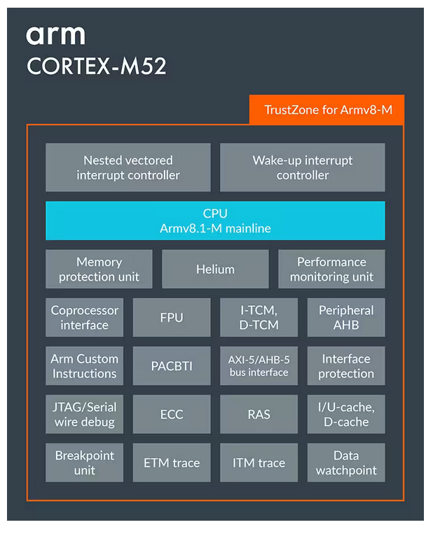

Das Voranschreiten der RISC/V-Architektur wird im Hause ARM durchaus ernst genommen. Mit dem M52 steht ein neuer Kern zur Verfügung, der auf die Ausführung von AI-Aufgaben in energieverbrauchskritischen Situationen optimiert ist. Außerdem wird das für Start-Ups vorgesehene Programm um hochwertige Teile des IP-Portfolios erweitert.
Arm Cortex-52: Low End-AI-Kern.
Die „rapide“ Deklassierung von CPU-basierten Mining-Verfahren durch ihre GPU-basierten Kollegen ist der beste Beweis dafür, dass optimierte SoCs in der Praxis einer schnellen generischen CPU überlegen sind. Im Bereich der künstlichen Intelligenz gibt es seit einiger Zeit verschiedenste Beschleuniger-Erweiterungen, die - je nach Laune mit einem ARM-Kern (Maxim) oder einem RISC/V-Kern (Canaan) kombiniert werden. Allen ist gemein, dass diese Lösungen im Hause ARM keine Lizenzkosten verursachen. Mit dem weiter unten erwähnten Cortex-85 bietet ARM im High End-Bereich seit einiger Zeit eine diesbezügliche Lösung an, die von Seiten des Chip-Herstellers erhebliche Investitionen im Bereich der Chipgröße voraussetzt. Der Cortex-M52 ist nun eine „kleinere“ Variante dieses IPs. Für die eigentliche AI-Beschleunigung setzt ARM auf die schon bekannte Helium-Engine.
Bildquelle: https://www.arm.com/products/silicon-ip-cpu/cortex-m/cortex-m52
Spezifischerweise verspricht ARM die folgenden Leistungsdaten:
Optional single-beat Helium, supporting up to
     1 x 32-bit MACs/cycle
     2 x 16-bit MACs/cycle
     4 x 8-bit MACs/cycle
     4-stage pipeline
     Performance efficiency: 4.3 CoreMark/MHz and 1.6 DMIPS/MHz
     Configurable main system bus: AMBA 5 AXI 32-bit or AMBA 5 AHB 32-bit
Im Hintergrund scheint ARM dabei ein „Ökosystem-play“ zu planen. Spezifischerweise findet sich in der Pressemitteilung die folgende Passage, die auf die Software-Kompatibilität mit größeren Varianten eingeht:
Cortex-M52 is fully software compatible with Cortex-M55 and Cortex-M85, enabling developers to benefit from and leverage the growing software and tools ecosystem around Helium, as well as free software libraries and an extensive knowledge base from our partner ecosystem. To help streamline and accelerate the IoT and embedded development process, Cortex-M52 will also be available on Arm Virtual Hardware, our cloud-based offering that enables software development in advance of silicon.
