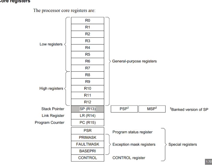

Moin,
ich hab eine grundlegende Frage zur CortexM4 Register Verwaltung. Die
ersten 13 Register (0-12) sind 32bit Register. Dabei werden sie in 2
Abschnitte unterscheidet. Die ersten sind Low register und die unteren
High register. Was ist da der "Unterschied"? Die Register haben ja die
selbe größe.
Zu den anderen Registern finde ich keine konkrete größe. Sind SP und PC
z.b auch 32 bit groß?
Der ARM Cortex4 Chip ist ein 32-bit Chip richtig, gibt es da genau den
auch in64 bit oder ist das dann schon aus eine "anderen" ARM Familie?
Zu dem hätte ich noch eine Frage zu den Begriffen Mirkoprozerssor,
Prozerssor und Chip. Ich finde keine konkrete Differenzierung und
Abgrenzung der beiden Begriffe Chip/Mikroprozessor. (Bei Mikroprozessor
und Prozessor vermute ich mal, dass der Unterschied einfach nur die
größe ist, oder?).
Oft mal wird gesagt ARM stellt Entwürfe von Chips her, aber was genau
ist mit Chip gemeint?

Ana schrieb:
> Die ersten sind Low register und die unteren High register. Was ist da
> der "Unterschied"?
Die low und high Register sind an sich gleichwertig. Allerdings können
viele 16bit Instruktionen nur lower Register verwenden (spart Bits im
Maschinencode). Man kann aber problemlos Daten hin und her schieben.
Ana schrieb:
> Sind SP und PC z.b auch 32 bit groß
Ja. Schließlich ist der Adressraum 32bit, daher müssen gerade diese
beiden Register auch 32bit sein.
Ana schrieb:
> gibt es da genau den auch in64 bit
Ja, aber 64bit Integer müssen in 2 Schritten verarbeitet werden.
C-Compiler machen das automatisch.
Ana schrieb:
> Ich finde keine konkrete Differenzierung und Abgrenzung der beiden
Mit Chip meint man eine integrierte Schaltung auf einem einzelnen Stück
Halbleiter ("die"), welche in einem einzelnen Gehäuse steckt. Das kann
alles mögliche sein, vom analogen Operationsverstärker über digitale
Logikgatter bis zum Mikroprozessor.
Ana schrieb:
> Mikroprozessor
Ein kompletter Prozessor auf einem Chip. Das trifft auf praktisch alle
Prozessoren seit den 80ern oder so zu, daher werden die Begriffe
"Prozessor" und "Mikroprozessor" oft gleich gesetzt.
Nur die Entwürfe von Mikroprozessoren.
