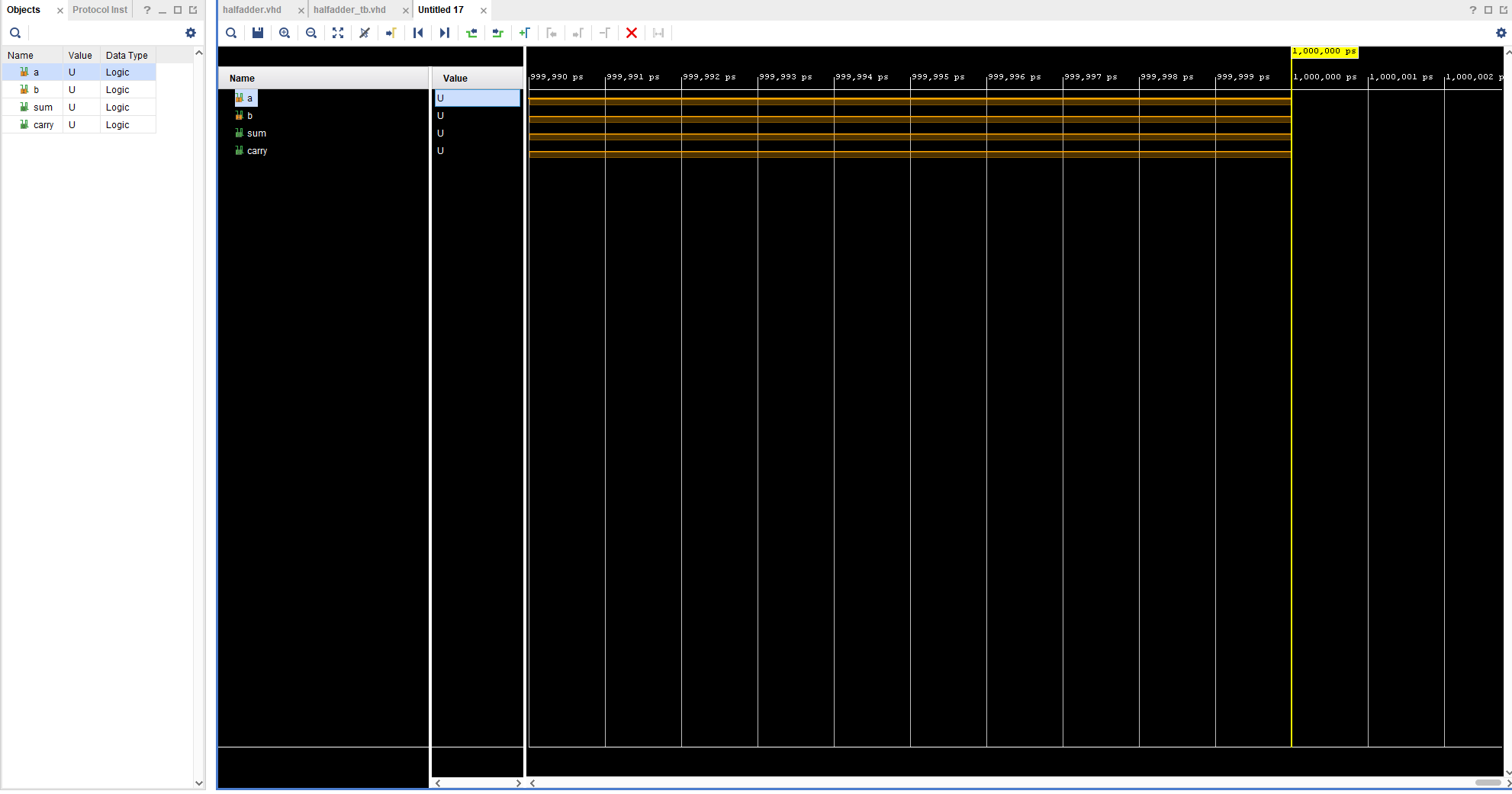

Hey ich bin neu im VHDL Gebiet und wollte ein halbaddierer bauen:

ausführe sind meine Variablen nie initialisiert und ich bekomme nur eine Orangene Simulation. DAnke im voraus.

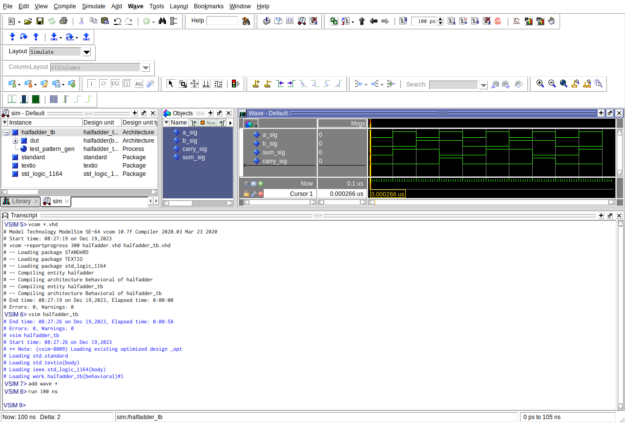

Wo schließe ich bei einem Halfadder den Reset an? Außerdem funktioniert der Code von Justus. Er hatte nur versehentlich das DUT statt der Testbench simuliert...
