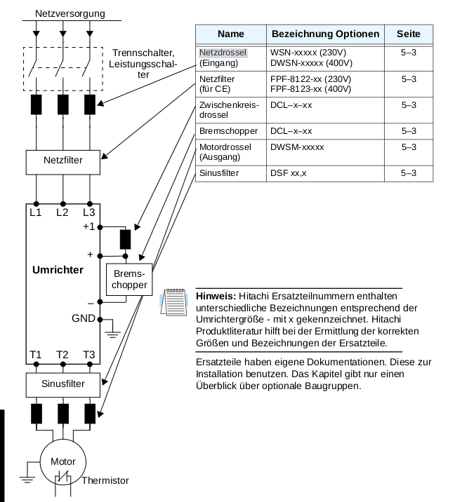

CA schrieb:
> Das hat mich genervt und so habe ich das mit einem Serien-NTC
> abgestellt.
Nicht ohne Grund empfehlen Hersteller noch eine
Netzzwischenkreisdrossel. Das bremst noch einmal ein bißchen die
Peakspitze. An dieser Stelle könnte auch eine Einschaltverzögerung
ergänzt werden.

Dein Bild zeigt einen dreiphasigen FU.
Falls es dir entgangen sein sollte, hier geht es um einen einphasigen
FU.
Aber ja, diesen EMV-Filter habe ich ebenfalls, der verzögert aber
mitnichten den Einschaltstrom, der hält nur hochfrequentes Ungemach von
der Leitung.
Anyway, um eine Einschaltstrombegrenzung muss man sich selbst kümmern,
die gehört keinesfalls zum Lieferumfang des FUs.
Diesbezüglich scheint ja der Herr Hinz diesmal besonders lange zu
brauchen, um seine Behauptung zu untermauern :-)
Das ist aber marginal, weil beide Typen sind im gleichen Instruction
Manual.

Bei Danfoss im Produkthandbuch Seite 17 bis 22 sind die NTC im
Prinzipschaltbild enthalten. Diese Geraete kosten auch spürbar mehr, als
die einfachen FU von Hitachi.
Es gibt Hersteller, da steckt der NTC in der externen
Netzzwischenkreisdrossel  oder externen Netzfilterdrosseln drin, die als
Zubehoerteil erhaeltlich sind. Wie gut beschreibend deren Dokumente
sind, ist eine andere Sache.
