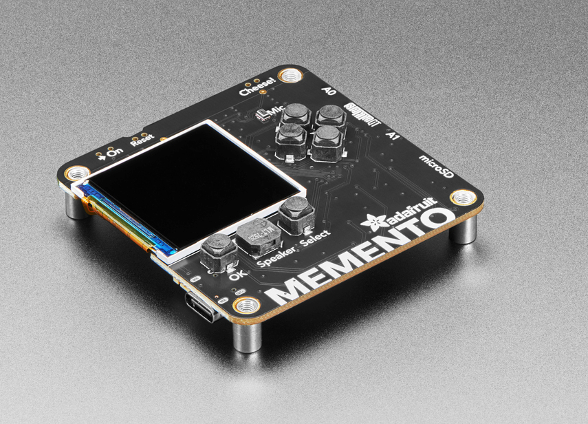

Adafruit - ESP32-Kameraboard mit Autofokus
Klassische ESP32-Kameraboards wie die diversen ESP32-Eyes (siehe z.B. https://youtu.be/leHdHLKpDNM) mögen fortgeschrittene AI-Fähigkeiten bieten, haben im Allgemeinen aber eine Fixfokuskamera. Mit dem MEMENTO ändert AdaFruit diese Gleichung.
Bildquelle: https://www.adafruit.com/product/5420
Die normalerweise um 35USD plus Versand erhältliche Platine bietet dabei ebenfalls einen ESP32-S3, untrerschiedet sich von Espressifs Variante aber durch die vergleichsweise hochqualitative Kamera:
     ESP32-S3 module with 8 MB Flash, 2 MB PSRAM - dual core 240MHz Tensilica with WiFi and BTLE.
     OV5640 camera module with 72 degree view and auto-focus motor - 5MP camera sensor with JPEG encoder built in.
     1.54" 240x240 Color TFT - For previewing the camera images, or user interface design.

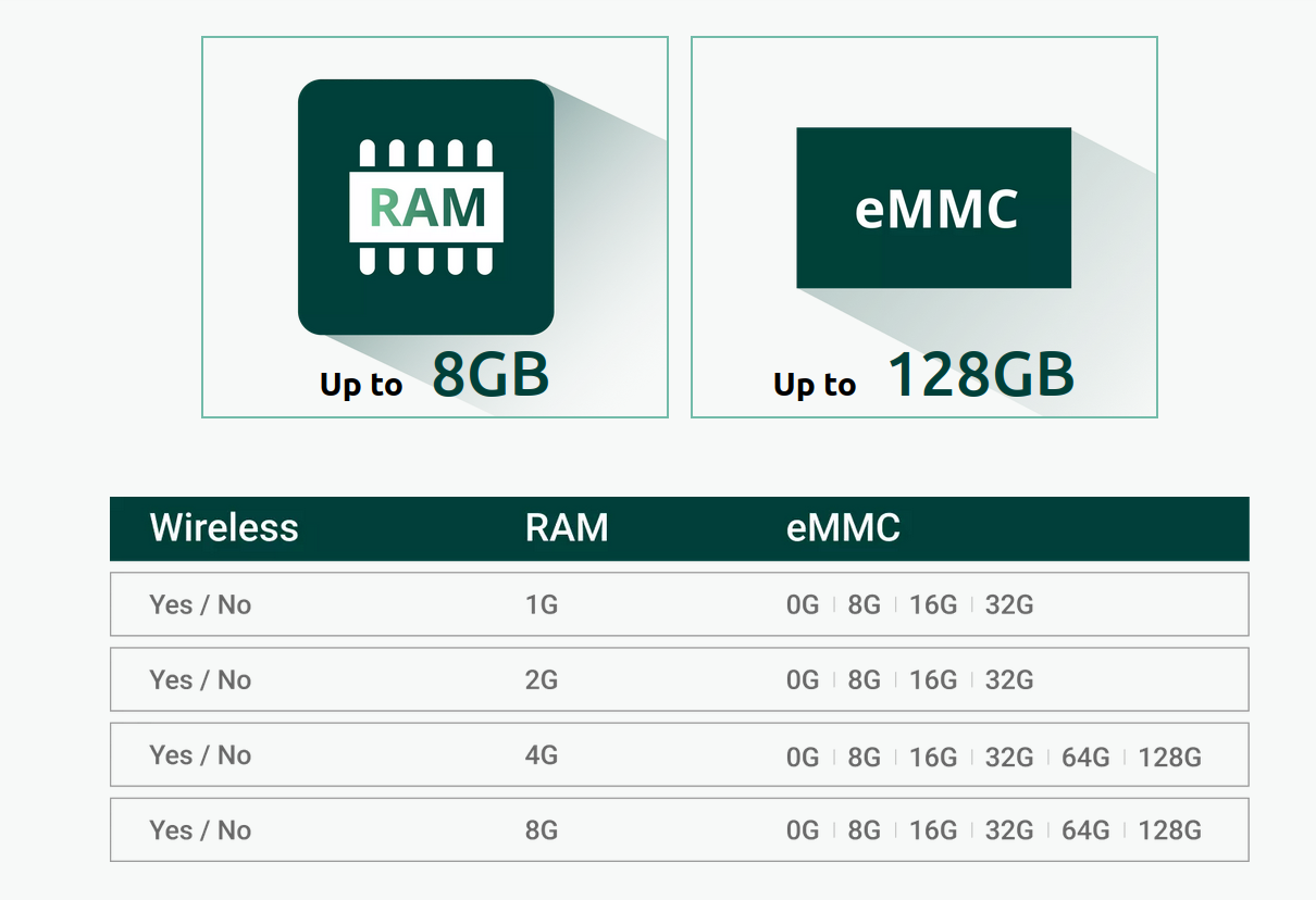

Radxa bietet Compute Module im SO-Dimm-Format an
Radxa – das RS Components nahe stehende Unternehmen ist unter Anderem für seine untergriffigen (aber treffenden) Werbekampagnen gegen die Raspberry Pi Foundation bekannt – erweitern ihr Portfolio im Bereich Compute Modules. Das Radxa CM3S unterscheidet sich von seinen Vorgängern dabei durch ein “nur” 200 Pin breites SODIMM-Interface, und wird in diversen Versionen angeboten. Als Hauptprozessor findet sich der schon von Vorgängern bekannte und mit vier A55-Kernen ausgestattete RK3566 auf der Platine.
Bildquelle: https://radxa.com/products/compute-module/cm3s/
Hervorzuheben ist außerdem die extreme Breite der angebotenen Optionen, die die Abbildung kompakt zusammenfasst.
