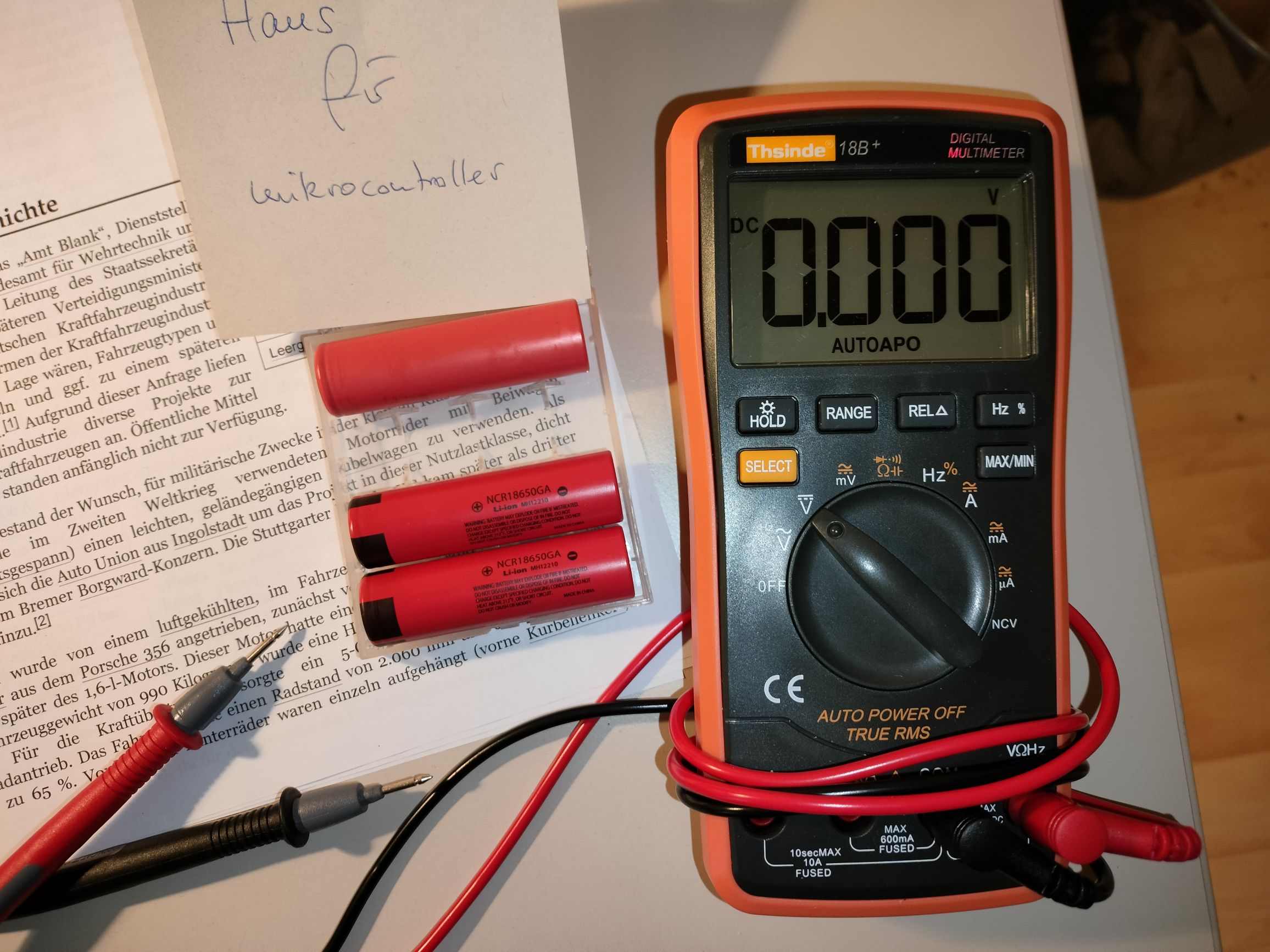

Servus zusammen,
ich habe eine spezifische Frage zum Ausmessen von Lithium Ionen Akkus
mit Hilfe eines digitalen Multimeters.
Ich nutze derzeit Thsinde 18B+ Multimeter.
Es handelt sich um dieses Gerät
https://www.amazon.de/Multimeter-Auto-Ranging-Alligator-Continuity-Backlight/dp/B06ZZG2F2N?th=1
Die schwarze Messspitze habe ich an die COM Buchse und die rote
Messspitze habe ich an Volt/Ohm/Hz Buchse angeschlossen. An dieser
Verkabelung habe während der ganzen Messung keine Veränderungen
vorgenommen.
Gemessen wurden recht neue ungeschützte 18650er und 21700er Zellen.
Motivation der Messungen war einfach mal das Multimeter unter der
Nutzung ungefährlicher Spannungen kennenzulernen. Jedoch habe ich dabei
nicht bedacht, dass auch geringe Spannungen zu Schäden am Messgerät oder
an den Zellen führen können.  Sorgen mache ich mir im Besonderen um den
Zustand der Lithium Zellen. Hier bin ich mir nicht sicher, ob die Zellen
durch meine Messungen eventuell Schäden davongetragen haben können.
Zunächst habe ich die DC Spannung der einzelnen Zellen gemessen.
Schwarze Messspitze auf Minus - rote Messpitze auf Plus.  Das hat
wunderbar funktioniert.
Anschließend habe ich mehrere Zellen in Reihe gelegt und geschaut ob
sich die Spannung dabei verdoppelt - verdreifacht usw. Auch das hat
einwandfrei funktioniert.
Voller Elan und Enthusiasmus habe ich dann weitere Funktionen des
Multimeters an den Zellen ausprobieren wollen. Ich weiß schon gar nicht
mehr im Detail welche Funktionen ich im Detail ausprobiert habe.
Auf der Auswahlschalter für Widerstand stehen folgende Funktionen zur
Verfügung: Ohm - Durchgangsprüfung - Diodentest - nF Kapazitätstest?
Mindestens an die Ohm und Durchgangsprüfung kann ich mich erinnern, dass
ich diese ebenfalls an einzelnen Zellen und in Reihe gelegten Zellen
ausprobiert habe. Bei dem Diodentest und nF Test bin ich mir nicht
sicher.
Danach habe ich den Auswahlschalter auf Ampere gestellt und versucht zu
messen. Ebenfalls wieder einzelne Zellen und auch in Reihe gelegte
Zellen. An aussagekräftige Stromzahlen kann ich mich nicht erinnern.
Was wäre darüber hinaus überhaupt passiert, wenn ich bei der
Strommessung die rote Messspitze an der Amperebuchse angeschlossen
hätte?
Ich habe die Befürchtung, dass ich eventuell die Zellen beschädigt haben
könnte. Was meint ihr? Ungeschütze Lithium Zellen sind ja ein Fall für
sich.
Ich habe im Netz geschaut, jedoch bin ich nicht wirklich schlau
geworden, was bei oben genannten Versuchsaufbau passieren kann. Ich habe
viele Horrorgeschichten gelesen. Sogar von umgepolten Zellen war die
Rede. Ich bin ziemlich verunsichert und möchte euch um eine fundierte
technische Einordnung bitten.
Vielen Dank!
Ich habe auf jedenfalls eins gelernt, erst Lesen und Informieren dann
Prüfen und Messen.

Messen an Spannungsquellen ist nur sinnvoll mit der Spannungsmessung.
Alles andere macht als erstes das Messgerät kaputt.
Strommessung macht man in einer Leitung zu einem Verbraucher. Ist das
Messgerät für Strommessung direkt an eine Spannungsquelle angeschlossen
mag es mit Knopfzellen oder alten Batterien bzw. strombegrenzten
Netzgeräten auch gehen, führt aber z.B. bei leistungsstarken Li-Akkus
zum Ableben des Messgeräts und falls es doch einige Zeit aushält zum
Ableben der Zelle - u.U. mit Rauch und Feuer - weil die Quelle dabei
kurzgeschlossen wird. Besonders spektakulär dürfte das an einer
Steckdose werden (mach es nicht!).
Und selbst wenn nichts kaputt geht, du könntest das Ergebnis sowieso
nicht interpretieren.
Alle anderen Messbereiche haben erst recht nichts an Spannungsquellen
verloren. Widerstandsmessungen macht man an Widerständen, XXX-Messungen
an XXX-Bauteilen (XXX: R, C, D, T, Durchgang).

Hallo Klaus,
vielen Dank für deine umfangreiche Antwort. Ich weiß deine qualifizierte
Antwort sehr zu schätzen.
Im Rahmen der Messungen sind mir keine außergewöhnlichen Symptome an den
Zellen oder am Multimeter aufgefallen. Ich habe weder eine
Rauchentwicklung noch Funken gesehen. Das Multimeter funktioniert
zumindest auf den ersten Blick tadelos. Ob innere Bauteile einen Schaden
genommen haben, kann ich natürlich nicht beurteilen. Grundsätzlich werde
ich zukünftig wesentlich bedachter an die Messungen herangehen.
Mich interessiert, ob die Zellen einen unsichtbaren Schaden
davongetragen haben könnten. Grundsätzlich war die rote Messleitung bei
der Strommessung nicht an der Amperebuchse abgeschlossen. Ob dennoch
hier ein Strom geflossen ist, der einen Kurzschluss verursacht haben
könnte, kann ich nicht beurteilen. Dies hängt möglicherweise auch vom
inneren Aufbau des Multimeters ab.
Habt ihr da Erfahrungen?
Vielen Dank!
Hans schrieb:
> Grundsätzlich war die rote Messleitung bei der Strommessung nicht an
Zum Glück, denn sonst hättest du einen massiven Kurzschluss gemessen,
und mindestens die Überstromsicherung des Messgeräts wäre hinüber.
Da du die Amperebuchse nicht verwendet hast, gab es auch keinen
Kurzschluss, der das Messgerät (oder evtl. auch die Akkus) schädigen
hätte können.
Widerstands-, Dioden- und Kapazitätsmessungen sowie Durchgangsprüfungen
an spannungsführenden Teilen sollten vermieden werden. Meist wird das
dem Messgerät nichts ausmachen, aber insbesondere bei höheren Spannungen
kann dies nicht garantiert werden.
Für den Moment kannst du davon ausgehen, dass sowohl die Akkus als auch
das Messgerät noch heile sind.

Hans, Du hast Glück gehabt. Die Zellen bekommen von solchen Messungen
keinen Schaden. Hättest Du die Messleitung in die Für Strommmessung
vorgesehene Buchse gesteckt, auch ohne den Wahlschalter in Die Position
Ampere zu stellen, wäre mit Sicherheit die Sicherung des Messgerätes
durchgebrannt und hätte dich und die Zellen vor Schaden bewahrt.
Früher hatten Messgeräte für den großen Strombereich eher keine
Sicherungen vorgesehen so dass dann ein Schaden eintreten kann.
