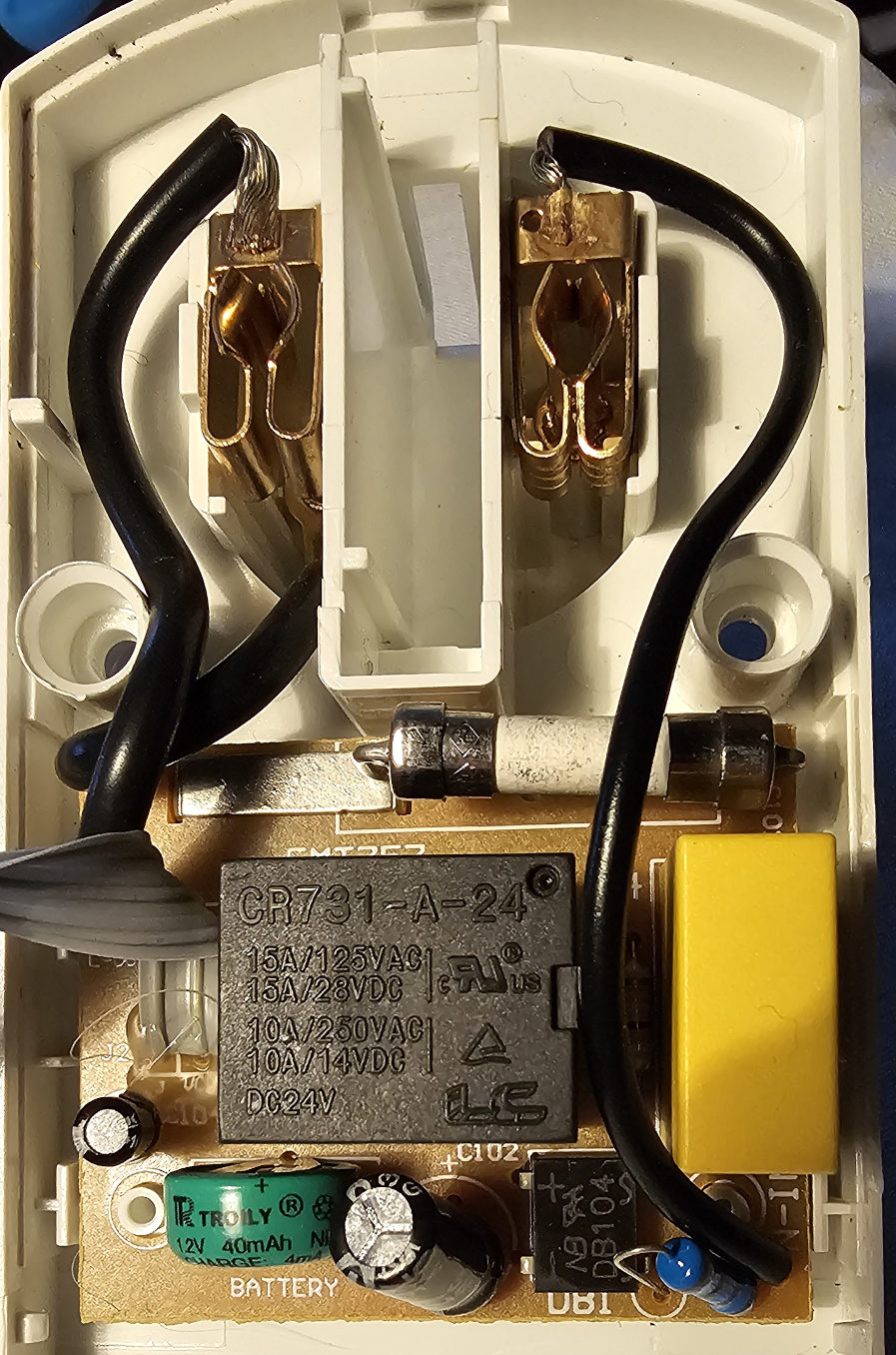

Nach sehr wenigen Jahren fallen alle elektrischen Zeitschaltuhren aus,
weil der Akku defekt ist. Ich benutzte sie nur 3-4 Monate im Jahr und
dann kommt es immer zu einer Tiefentladung des Akkus.
Natürlich könnte ich alle 2 bis 3 Jahre eine neue 1,2V 40mAh Ni-Mh Akku
Knopfzelle einlöten.
Meine Frage ist, ob dieser Akku nicht einfach entfernt werden könnte,
wenn ich auf die Pufferwirkung verzichten kann?
Ich habe kein Problem damit jedes Jahr die Uhr neu zu programmieren,
wenn ich sie in die Steckdose stecke.
Ich nehme an die Akkubatterie müsste mit einem Kondensator oder einem
Widerstand ersetz werden.
Kann mir jemand einen Tip geben wie ich das lästige Problem langfristig
lösen kann?
Im voraus vielen Dank!

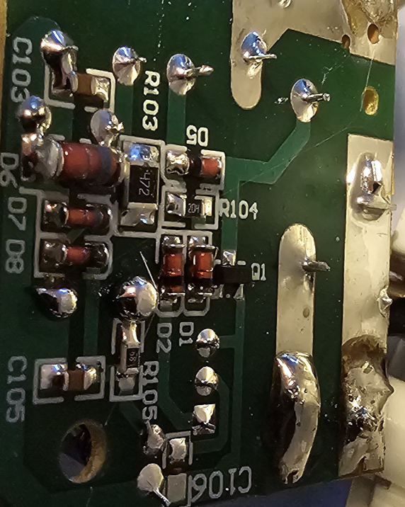

von Klaus H. (hildek)
Goldcap 10F reinpfriemeln. Wäre dann wenigstens für einen kurzen
Stromausfall als Puffer noch hilfreich. Kommt auf die Schaltung an. Auch
gibt es solche kleinen Akkus. Selbst etwas größere würden noch
reinpassen. Aber dein Problem bleibt: durch das Abschalten über lange
Zeit wird der eben komplett leer gelutscht und das mögen die nicht
besonders.
Naja, kommt darauf an, wer sonst noch die Spannung aus dem
Kondensatornetzteil begrenzt. Der Akku tut das mehr oder weniger schon.
Es müsste eigentlich eine Schaltung mit R - Z-Diode nach GND - R -
Akku(+) drin sein. Oder zumindest ein Spannungsteiler. Ganz ohne oder
mit Goldcap würde ich jedenfalls anstelle des Akku noch zwei Dioden als
Spannungsbegrenzer auf 1.4V einsetzen.
Meine sah so aus, wie im Anhang.

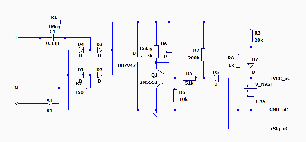

von Michael B. (laberkopp)
Es gibt Schaltungen (z.B. Mandolyn-Zeitschaltuhr mit 3 Zellen NiCd), bei
denen dieser Akku zur Spannungsstabilisierung genutzt wird, wie eine
Z-Diode nur halt auf n x 1.2V, denn NiCd/NiMH schwankt nur so von
0.9-1.6V.
Er wird dauergeladen meist über ein Kondensatornetzteil und entfernt man
den Akku  bekommt der Uhrenchip gleich mal 230V übergebraten.
Das passiert da schon bei hochohmig defektem Akku.
von Uli S. (uli12us)
Warum suchst du dir nicht nen Akku, der mehr mAh hat und irgendwo anders
ins Gehäuse passt und schliesst den über ein paar Drähte an?
von Andreas K. (chililover)
Ich glaube das ist die ideale Lösung. Der Akku hält dann ein Jahr durch
und es kommt nicht zu der Tiefentladung, die die Akkus nicht überleben.
Was sagt deine Glaskugel, wie groß müsste der Akkus sein?
von Mani W. (e-doc)
Nein!
Wenn Du Dir obigen Schaltplan ansiehst, dann gibt es R3, R8 und D7...
Und eine Zenerdiode 47 V...
Also nix mit 230 V!
Wenn der TO den Akku nicht benötigt, dann einfach einen Elko
einlöten wie oben schon erwähnt wurde...
