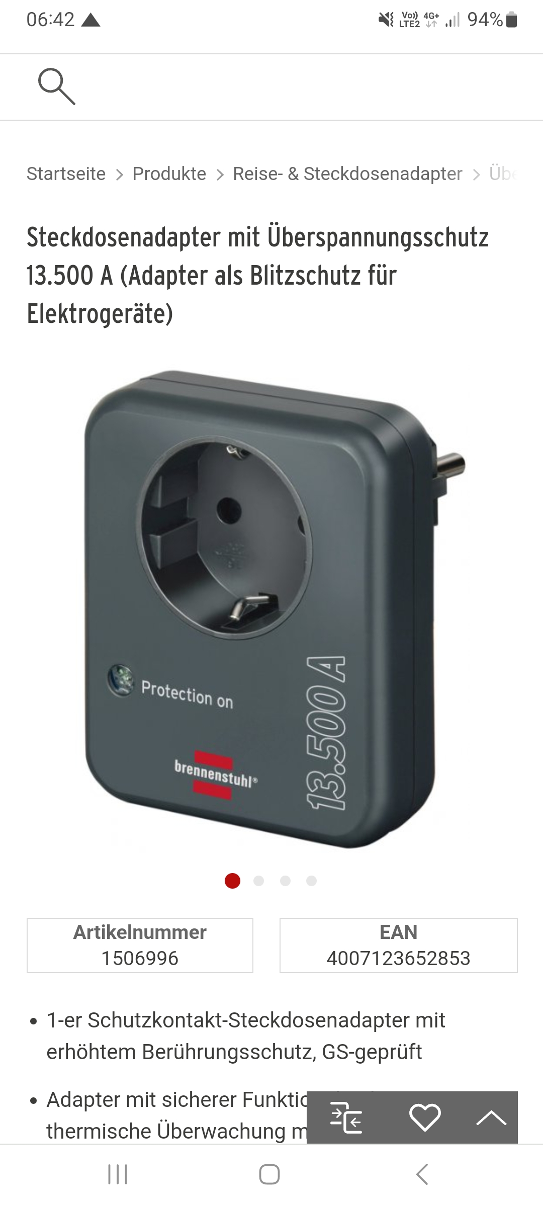

Guten Morgen
Meine Frage lautet:
Ist das erlaubt in so eine Steckdosenadapter eine Steckdosenleiste
 (3 Fach) zu anschließen (einstecken).
Wenn ich das mache , ist dann Überspannungsschutz immer noch
gewährleistet?
In der Bedienungseinletung steht, dass man Steckdosenadapter nicht
hintereinander schalten darf!
Über Steckdosenleiste steht es nichts drinnen.
Aber das ist meiner Meinung nach nicht das gleiche.
Mir ist klar , dass man eine Steckdosenleiste nicht mit mehr als 3500
Watt belasten darf.
Ich bedanke mich für die Antwort im Voraus.
Mit freundlichen Grüßen.

Nö. ist er dann auch nicht. Überspannungsschutz ist ein Konzept aus
Grob-, Mittel- und Feinschutz und passender Erdung.
Diese Feinschutzsteckdosen haben alleine nur den Vorteil, daß sie meist
mit einer Überspannungsversicherung kommen. Die taugen zwar meist nicht
viel, die Kosten für die nächste Zwischensteckdose sollten aber drin
sein.

Du musst nur den Beitrag zum "Nein" vollständig lesen und verstehen. Die
Dinger schützen genau gar nichts, wenn nicht ein vollständiges
Schutzkonzept umgesetzt wird.
Allein der Aufdruck 13500 A ist lächerlich. Bevor die fließen
könnten(!), ist die eine haushaltsübliche Installation innerhalb von
Millisekunden vollständig verdampft. Aber vielleicht sind ja nur 13,5 A
gemeint ;)

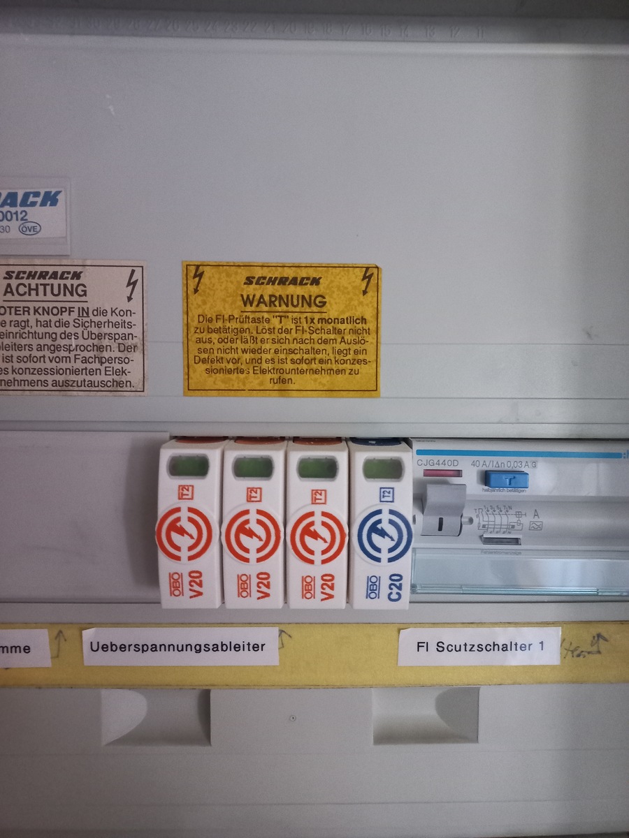

Das Gebäude wo ich wohne hat Überspannungsschutzeinrichtung, Meine
Wohnung hat auch im Stromkasten eine Überspannungsschutzeinrichtung (Ich
poste Foto).
Das heisst Steckdosenadapter mit Überspannungsschutz 13.500 A wäre
dritte Überspannungsschutzeinrichtung.

Je nach Leitungslänge und Querschnitt könnten die Antworten
unterschiedlich ausfallen. Bei einer 1,5m Verlängerung würde ich mir
nicht ins Hemd machen. Man könnte den Adapter natürlich auch VOR dem
3-fach-Verteiler anordnen und 3 Geräte schützen, sofern er diesen
Laststrom überhaupt aushält.
Gegen einen direkten Blitzeinschlag hilft dieser Feinschutz-Adapter
nicht. Gegen Überspannungsspitzen bei Blitzeinschlag in der Ferne spart
er viel Kummer, weil man nur den defekten Adapter und nicht wertvolle
Geräte wegwerfen braucht.

Dieser Zwischenstecker ist die Sparausführung, 13.5kA, bessere haben
120kA.
https://www.brennenstuhl.com/
ABER: kein Überspannungsschutz schützt zu 100% . Früher hatte
Brennenstuhl Produkte mit Versicherung: gingen nachgeschaltete Geräte
kaputt, wurden sie bezahlt. Das wurde Brennenstuhl wohl zu teuer.
So ein VDR begrenzt gerade mal unter 800V, wobei viele elektronische
Geräte schon bei 400V kaputt gehen, oder 600V. Alle empfindlichen Geräte
haben sowieso solche VDR dein, oft auch in diese schwächsten 13.5kA
Form.
Bis 13.5kA hätte also der sowieso eingebaute Schutz geteicht, von 13.5
bis 27kA schutzt die Zwischensteckdose, und über 27kA sind beide dan
trotzdem kaputt. So ein Zwischenstecker verdoppelt also gerade mal die
Überlebenswahrscheinlichkeit. Überspannungsschutz im Sicherungskasten
hat meist 120kA.

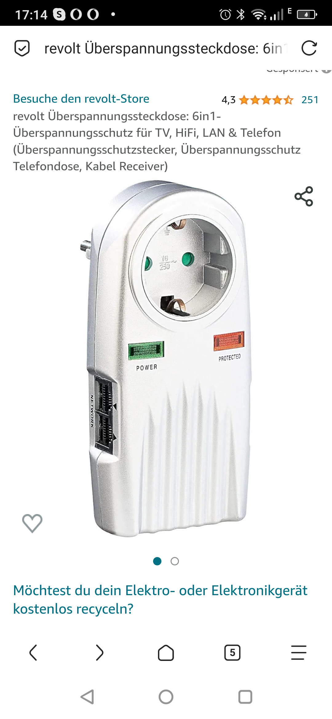

Wenn aber die Überspannungssteckdose zusätzlich Durchgänge für Antenne
(Sat, Kabel) und Internet (Telefon und Ethernet) und ggf. USB besitzt,
verleitet sie dazu, die Kabel vom PC bzw. AudioVideoCenter gebündelt
dorthin und erst dann verteilt in alle Himmelsrichtungen zu verlegen,
das hilft zur Vermeidung von Differenzspannungen besser.
Noch besser wenn Telefon und Kabelfernsehen zusammen mit dem Strom ins
Haus kommen und am Sicherungskasten erst mal ein Überspannungsschutz zum
Potentialausgleich erfolgt, dann die Kabel (Strom, Telefon, Kabel, ggf.
umgesetzt in Ethernet( parallel laufend weiter führen zu den
Anschlussstellen.

Es stellt sich die Frage dann, gibt es überhaupt gute Zwischenstecker
mit dem gutem Überspannungsschutz!
Existiert überhaupt so was, kann man so was als leistbar überhaupt
kaufen!
Wie gesagt,  mein Gebäude hat Überspannungsschutzeinrichrung,  Meine
Wohnung auch, das ist als dritte feine Überspannungsschutz gedacht?

Wenn aber ein DSL-Modem/Router geschuetzt werden soll, dann brauchst Du
sowas:
https://www.amazon.de/revolt-Blitzschutzstecker-6in1-Überspannungsschutz-Telefon-Überspannungsschutzstecker/dp/B005IGAKO2/
Alles andere Geraete sollte dann nur per WLAN dran haengen.
Allerdings erhoeht das die Daempfung des DSL-Signals wenige dB. Das kann
in unguenstigen Faellen sich auswirken. Bei LWL ist das nicht notwendig.
