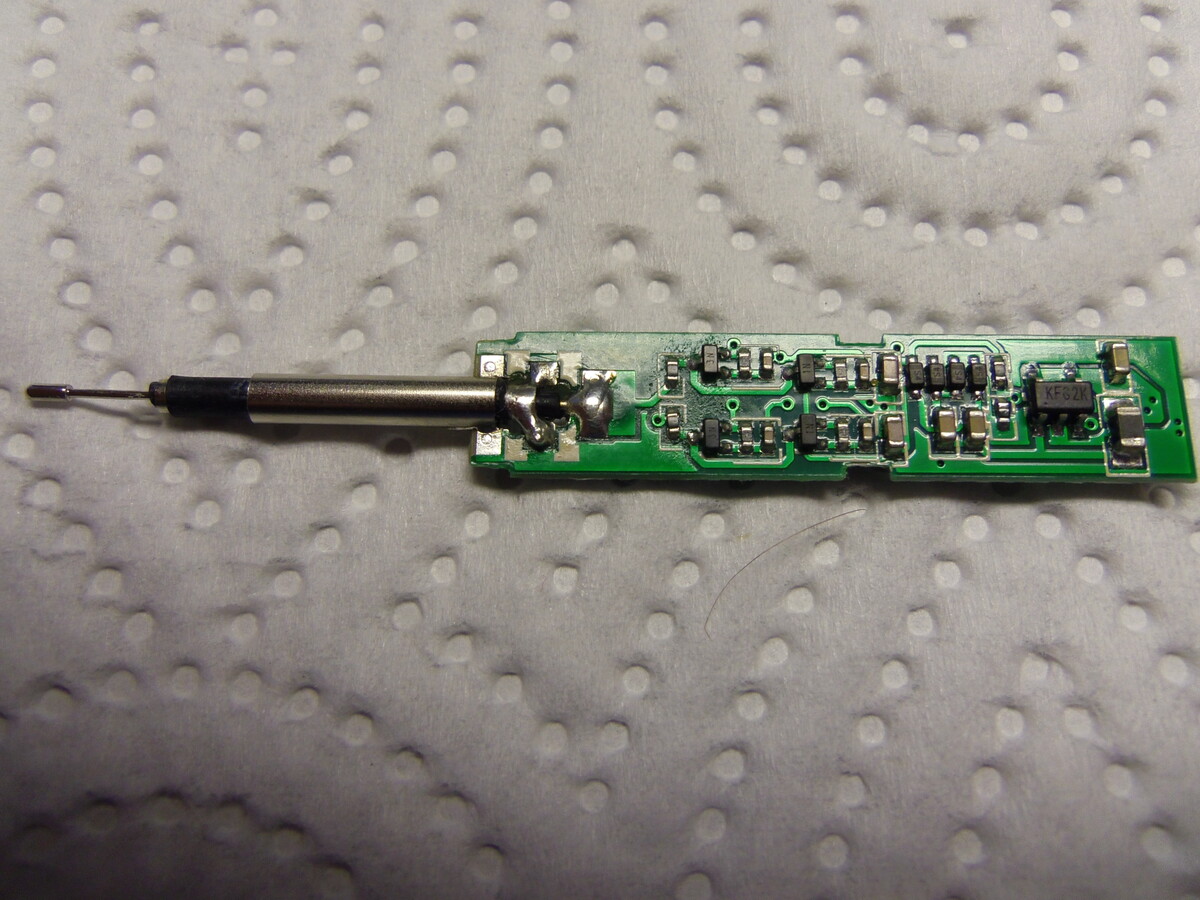

Hi
Hat jemand eine Idee, was das sein könnte?
Das Platinchen hat nur die Lötanschlüsse "B+" und "gnd".
Das antennenähnliche Gebilde besteht aus 3 ineinandergesteckten
Röhrchen, voneinander isoliert, von denen das dünne vordersteTeil
federnd eingedrückt werden kann.
Aussen ist zumindest Masse und an den beiden Röhrchen liegen die
Kollektoren/Drains einer vermuteten Gegentaktendstufe oder Halbbrücke.
von Andras H. (kyrk)
Schlüssel?
von Ralf H. (ralf_h939)
Ich hätte bei der ersten Betrachtung an einen aktiven Tastkopf gedacht,
aber der Hinweis auf die doppelte Gegentaktendstufe lässt mich an einen
Signalinjektor denken - würde auch besser zu den beiden Anschlüssen
passen: B+ als Batterie plus und gnd als Minus.

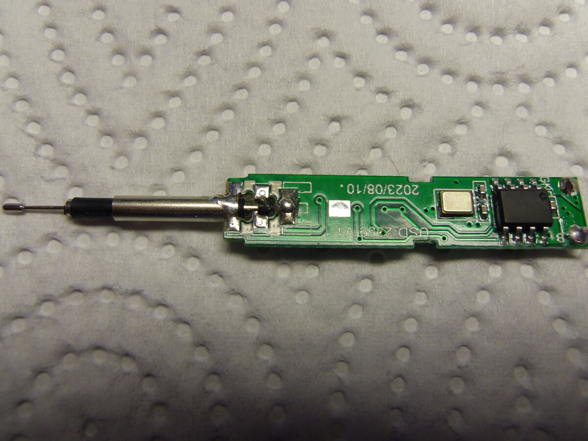

Die Idee mit dem Schlüssel finde ich gut. Ein Quarz, vermutlich an einem
8-poligen µC, würde dazu passen. Da wäre dann der Pin allerdings Ein-
und Ausgang, es wäre also kein reiner Generator.

von Harald K. (kirnbichler)
Die Platine stammt aus einem Bluetooth-Graphikstift für ein Tablet à la
iPad. Sie ist normalerweise mit einer zweiten Platine verbunden, die
neben dem BT-Transceiver auch die Ladeelektronik für einen Akku enthält.
Der federnde Stift wäre ein Tauchkondensator, das ergibt Sinn, aber die
Platinen müssten dann doch über mehrere Kontakte miteinander verbunden
sein. Ich sehe aber nur zwei, maximal 3 dafür nutzbare Lötstellen(?).
von Marc X. (marc_x)
Ich denke es ist die Platine eines kapazitiven Stift für Tablets ohne
Bluetooth Verbindung.
