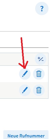

Mein Internetanschluss wurde von DSL auf Glasfaser umgestellt. Der
Anschluss geht über ein Kabelmodem in das LAN1 der Fritzbox. Das
Umstellen hat ohne Probleme funktioniert.
Jetzt wollte ich die Telefondaten des alten Anbieter löschen bzw. die
Daten des neuen Anbieter eintragen.
Nach dem Aufrufen der Seite (siehe Bild im Anhang) lässt sich weder der
alte Eintrag löschen noch ein neuer eintragen. Es fehlen schlicht die
Buttons. Editiert kann nur der Name des Telefons.
Es sieht so aus, dass einige Anbieter das verhindern ("*modifizierter
Wie kann ich den alten Eintrag löschen bzw. einen neuen Eintrag
hinzufügen?

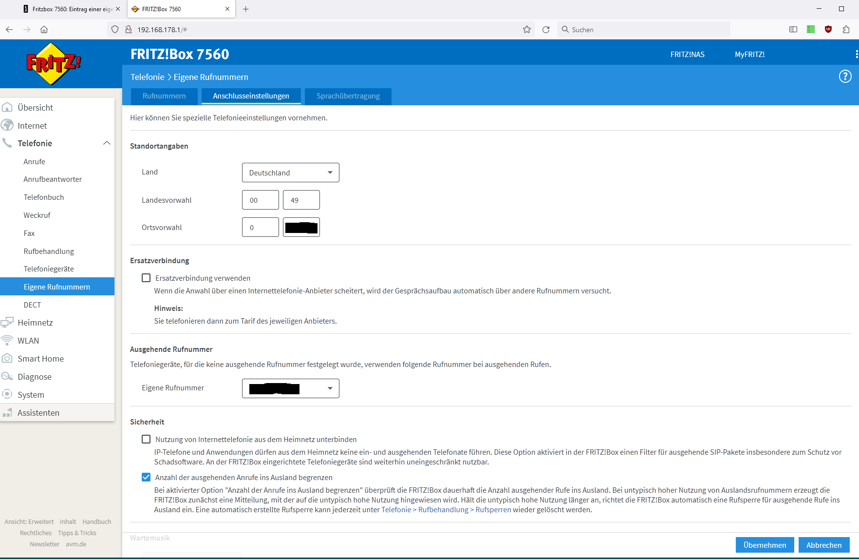

von Max M. (jens2001)
Was hast du unter "Anschlusseinstellungen"?
von Markus S. (markus7)
@jens2001
Anschlusseinstellungen siehe Bild.
@Unwichtig:
Was ist rechts mit dem Stift am Rand?
Dort kann ich nur den Namen des Telefons eintragen.

von Jens M. (schuchkleisser)
Du hast nicht zufällig die Box vom alten Provider bekommen und die ist
eine providerspezifische Variante die solche Infos per Fernwartung
bekommt und sonst gar nicht?

von Lu (oszi45)
Markus S. schrieb:
> Es fehlen schlicht die Buttons.
Welche?

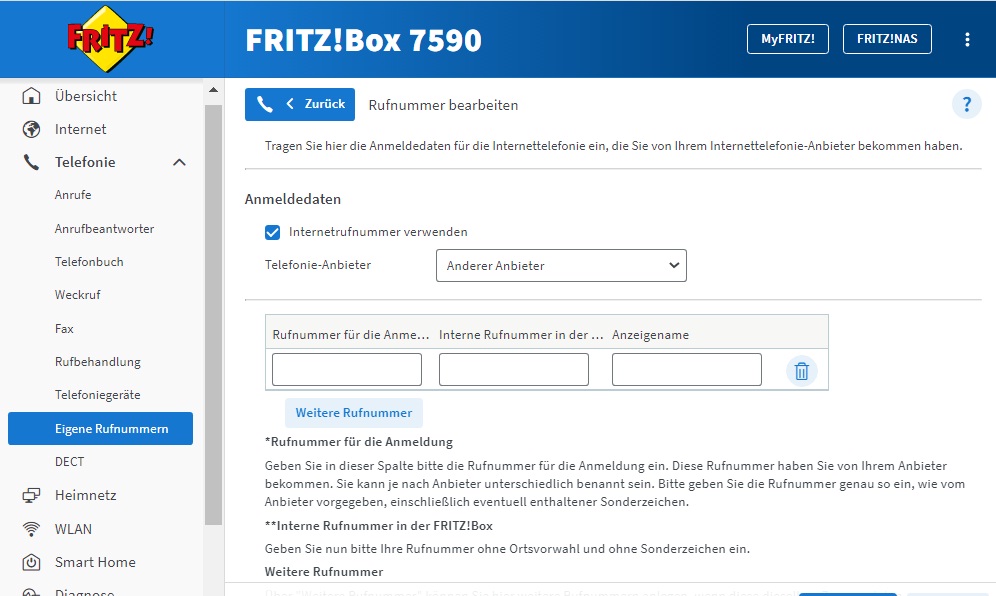

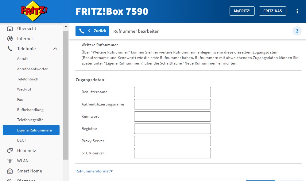

von Nevs (noname_user)
https://assets.avm.de/files/docs/fritzbox/fritzbox-7560/fritzbox-7560_man_de_DE.pdf
Tja da steht halt auch nicht viel drin auf Seite 51, weil es ja
eigentlich total einfach ist, wenn man weiß wo man drauf drücken muß,
auf den Stift ganz rechts. Und der war nicht ausgegraut, der war blau
also aktiv.
Rufnummer mit dem Assistenten einrichten
1. Öffnen Sie die Benutzeroberfläche der FRITZ!Box.
2. Wählen Sie „Assistenten / Eigene Rufnummern verwalten“.
3. Klicken Sie auf „Rufnummer hinzufügen“ und folgen Sie dem
Assistenten.
Mit den beiden Screenshots aus einer 7590 sollte aber klar sein was
passiert wenn man rechts auf den Stift drückt, dann kommt das
Eingabemenü, u. das kommt garantiert, u. da gibt man seine
Telefonie-Daten ein.

von Lu (oszi45)
Jens M. schrieb:
> Wo verhindert das eine oder andere die SIP-Konfig?
Der TO sollte nochmals oben den 2.Tab mit den Anschlusseinstellungen
ansehen. Was dort eingestellt wurde kann Folgen haben.
