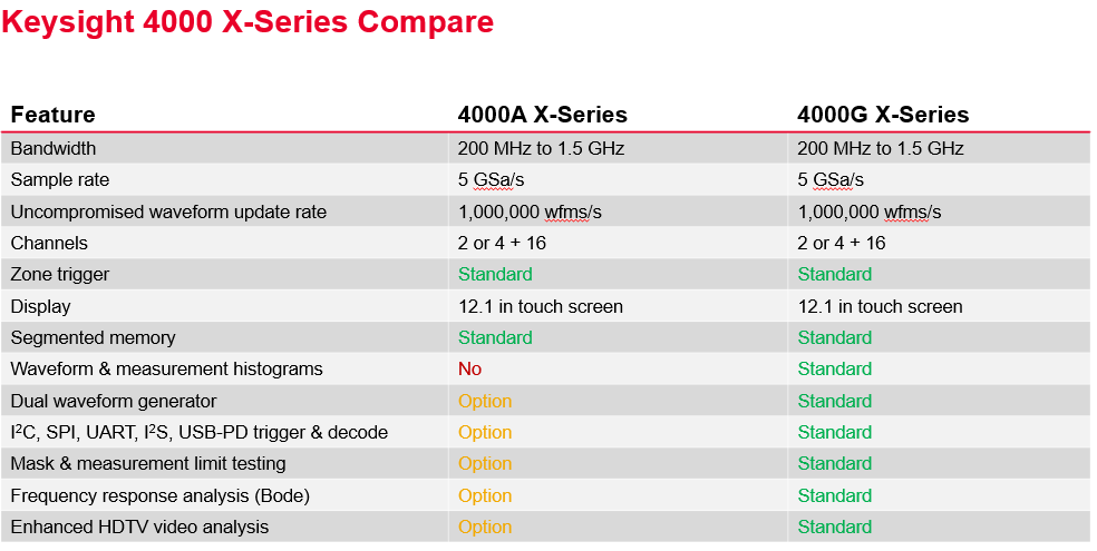

KeySight InfiniiVision 4000G - “erweitertes“ Oszilloskop.
Dass KeySight mit der 4000er-Serie eine eierlegende Wollmilchsau anbietet, die unter anderem zwei AWG-Ausgänge anbietet, ist bekannt. Die „neue“ G-Klasse unterscheidet sich vom Vorgänger vor allem dadurch, dass nun - wie in der Abbildung gezeigt - verschiedene bisher separat zu erwerbende Optionen Teil des Distributionspakets sind.
Bildquelle: https://nwsnext.com/blog/new-keysight-infiniivision-4000g-x-series-oscilloscope/
KeySight ist dabei durchaus gewillt, von den Lebenden zu nehmen: die mit 200 MHz Bandbreite ausgestattete Variante dient als „Basis“, und wechselt ohne MSO-Funktion um € 8000 den Besitzer. Möchte man auch die Logikanalyse-Fähigkeiten benutzen, so liegt der Einstiegspreis bei rund € 12.000. In der Praxis gilt natürlich immer, dass man ein derartiges Gerät nicht bei einem „Line Distributor“ kaufen sollte, ohne vorher mit der für das jeweilige Land zuständigen Generalvertretung ein hochnotpeinliches Gespräch zu führen.

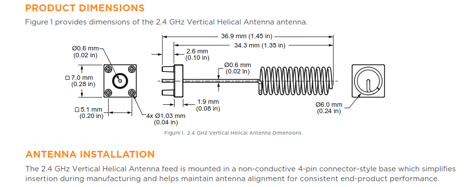

TE Connectivity: Antenne mit SMA-artigen Footprint.
Wer auf seiner Platine keine PCB-Antenne eindesignen kann oder möchte, wünscht sich“ schlüsselfertige“ Antennen. Linx Technologies - das Unternehmen ist seit einiger Zeit Teil von TE - schickt mit der Linx Technologies 2.4GHz Vertical Helical Antenna nun ein Produkt ins Rennen, das diese Ansprüche erfüllt.
Bildquelle: TE Connectivity.
Im Prinzip macht das Produkt dabei - die in der Abbildung gezeigte mechanische Zeichnung hat Detailinformationen - das, was man bei Lektüre der Verpackung erwarten würde. Interessant ist der Footprint, der an klassische Antennenstecker erinnert und so eine „einfache“ Umstellung zwischen interner und externer Antennen-Variante eines Produkts ermöglicht.

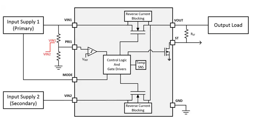

TI TPS2117 - Stromversorgungs-Mux mit bis zu 4A Stromtragfähigkeit.
Situationen, in denen ein „Trinket“ aus zwei unterschiedlichen Quellen versorgt werden muss oder soll, sind heute Legion. Texas Instruments nimmt sich mit dem TPS2117 dieses Problems an - die Abbildung zeigt das „Prinzipschaltbild“.
