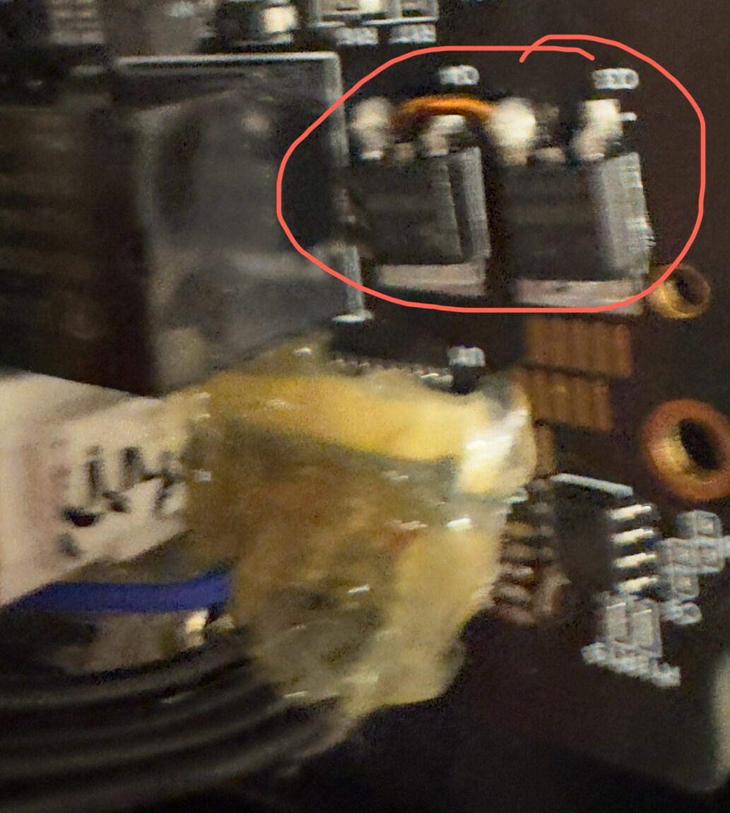

Versuche gerade eine Lötstation zu retten. Funktioniert momentan auch aber befürchte eines der Mosfets ist vorgeschädigt. Wenn aus hat drain zu source bei drei der Mosfets 56MΩ , das vierte hat nur 12MΩ. Austauschen ?

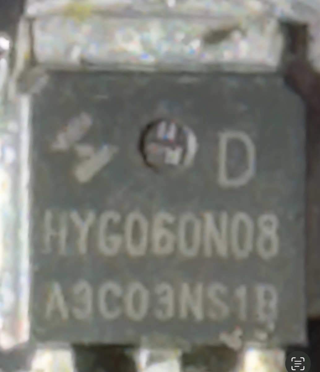

Leider finde ich zum Aufdruck keine exakte Übereinstimmung. Gäbe eines mit sehr ähnlicher Bezeichnung, ist aber nirgends verfügbar. Falls Austausch nötig ist, was kann ich machen ? Oder wüsste jemand Ersatz?
Am Mosfet steht: HYGO60N08 ,
A3C03NS1B
Sehr ähnliches: HYG060N08NS1B (NS1B steht bei meinem in der zweiten Zeile am Ende ? ) ,
Mosfet Code: G060N08 (Wie meine erste Zeile aber ohne HY am Anfang , das die Produktbezeichnung dieses Mosfets aber hat?). https://alltransistors.com/es/mosfet/transistor.php?transistor=51257

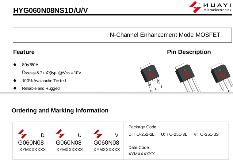

Laut Datenblatt Screenshot im Anhang ein HYG060N08NS1D Man sieht dass das Zeichen D bei der Markinginfo eine Rolle spielt Untere Zeile XYMXXXXXX ist definiert als "Datecode"(/Sonstiges)
"NS1B" steht auch hier beim besagten HYG060N08NS1D im Bild erkennbar. Im Link auch das Datenblatt
https://www.lcsc.com/product-detail/MOSFETs_HUAYI-HYG060N08NS1D_C2827238.html
Ich schreibe immer "vielleicht" normalerweise, hatte ich vergessen
Hatte vergessen auch das (NUR BEISPIEL) zu posten, hier ist bei lcsc auf dem Bild des Mosfet auf dem Gehäuse die Zeichenfolge "HYG053N10N" zu sehen, aber im (hoffentlich passenden) V1.0 Datenblatt auf der Seite zeigen die Markinginformationen nur "G053N10". NUR BEISPIEL https://www.lcsc.com/product-detail/MOSFETs_HUAYI-HYG053N10NS1D_C18236201.html

Momentan Funktioniert die Station eh wieder wie sie soll wollte nur kein Risiko eingehen falls das Mosfets vorgeschädigt ist. Einige Bauteile , ein Teil des PCB , das Flachkabel zum Handteil Stecker und dessen Anschlüsse waren teilweise halb abgefackelt / angeschmolzen…. Die Relais direkt neben den Mosfets auch , haben jetzt immer Kontakt zu beiden Polen gleichzeitig (waren mal Wechsler) . Wurden aber überbrückt statt getauscht weil es eh kein Handteil für die zweite Spannung gibt & die bestehenden jetzt fest verbunden sind. Mir ist leider auch nicht ganz klar wie der Schaden entstanden ist - gehörte jemand anderen und wäre sonst im Müll gelandet.
