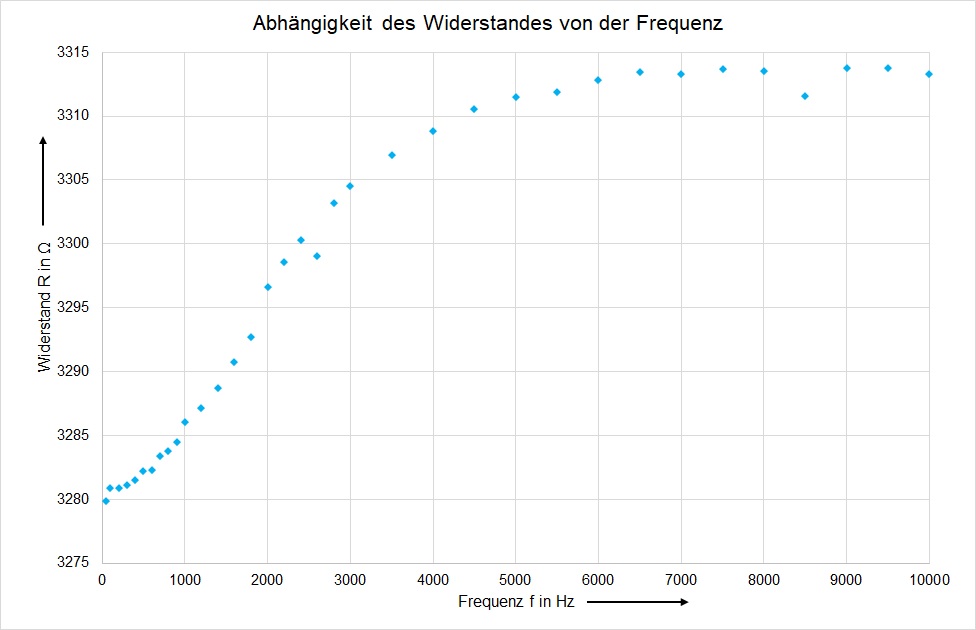

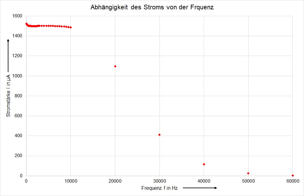

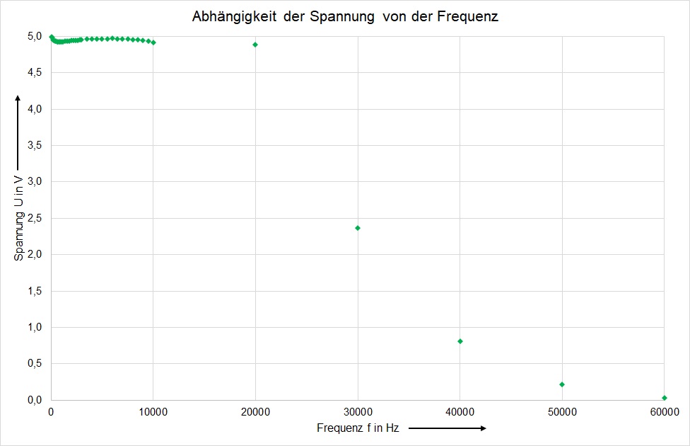

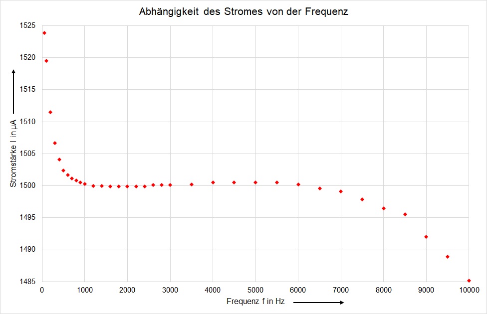

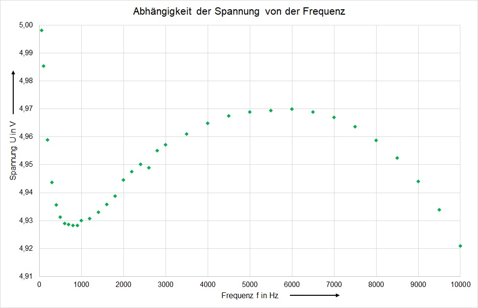

Ich habe vor kurzem gelesen, dass der Ohmsche Widerstand abhängig ist
von der Freqenz und hab daraufhin mal einen Versuch gestartet. Ich habe
einen einfachen 3,3kOhm Metallschichtwiderstand an einen
Funktionsgenerator gehängt und mittels Multimeter die Spannung und die
Stromstärke gemessen.
Bis 10kHz bin ich in relativ kleinen Schritten gegangen.
Dabei ließ sich beobachten, dass sowohl die Stromstärke als auch die
Spannung bis 1000Hz sank. Ab da stieg die Spannung zunächst wieder an
und fiel dann wieder ab, sodass sich eine Parabelform ergab. Die
Stromstärke hingegen bleib zunächst erstmal stabil und sank erst später
wieder ab.
Für den errechneten Widerstand bedeutete dies zunächst ein stetiges
Ansteigen bis er dann anscheinend relativ stabil blieb.
Grafisch dargestellt in den drei Diagrammen, die mit "klein" Beschriftet
sind.

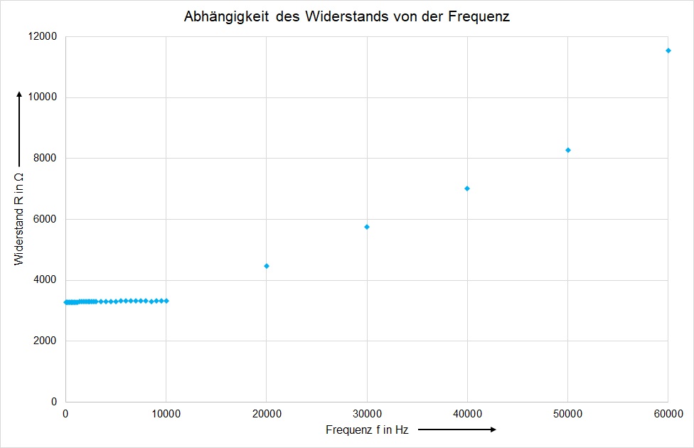

Dann ging ich mit 10.000 Hz Schritten bis 60kHz weiter und stellte fest,
dass zunächst die Spannung bei 20kHz noch stabil blieb, allerdings der
Strom deutlich kleiner wurde. Bei 30kHz wurde dann auch die Spannung
kleiner. Der bis 10kHz noch relativ gleichgebliebene Widerstand stieg
dann bis 60kHz stark an.
Grafisch dargestellt in den drei Diagrammen, die mit "groß" Beschriftet
sind.
Nun sind meine Fragen:
1.) Warum sinkt von 10kHz auf 20kHz und weiter die gemessene Spannung so
stark ab?
2.) Ist die Widerstandserhöhung ab 10kHz auf den Skineffekt
zurückzuführen?
3.) Wie kann ich die Änderungen der Werte bis 10kHz interpretieren?

Du hast die Frequenzabhängigkeit des Multimeters gemessen, nicht die des
R. Bei den paar kHz wird der sich eins lachen ...

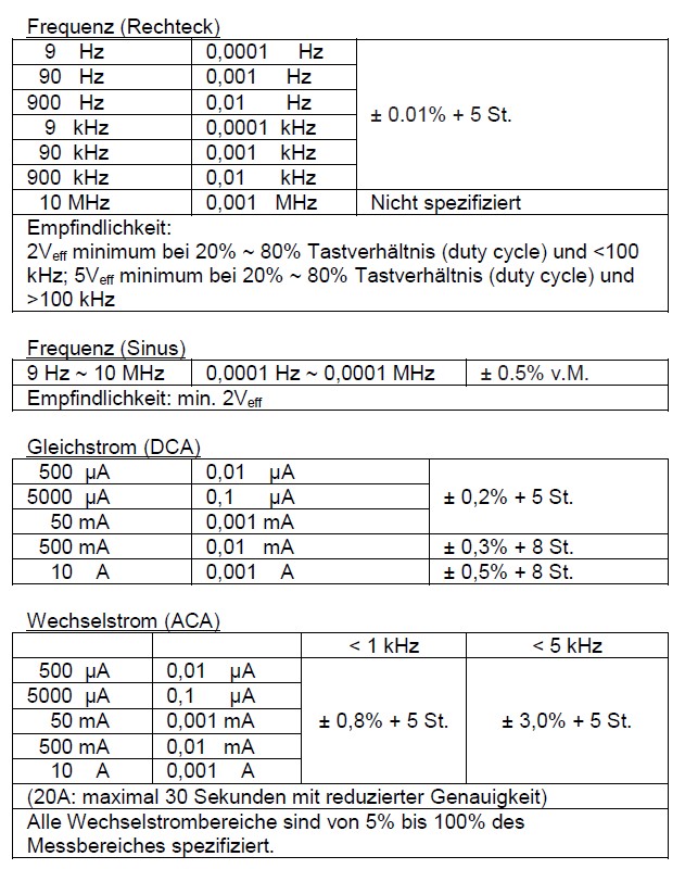

von Christopher (chris90)
Alles klar, ich hab gerade einen Fehler gefunden.
Im Datenblatt des Multimeters habe ich mich verlesen, statt einer
Bandbreite von 20kHz für die ACV-Messung hatte ich 200kHz gelesen. Gut,
dass erklärt die Kurven ab 20kHz.

von Peter D. (peda)
Dann stimmt was mit Deinem Meßgerät nicht.
Ein Funktionsgenerator kann typisch bis 50Ω herab speisen. Bei 3300Ω muß
die Spannung daher glatt wie ein Babypopo bleiben.
Und ob der Strom unter 1MHz schon merkbar variiert, glaube ich auch
nicht.
Lies mal im Manual Deines Meßgerätes nacht, für welchen Frequenzbereich
es ausgelegt ist und welcher Fehler dabei auftreten darf.

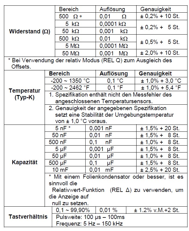

Die Spezifikationen des Multimeters habe ich mal als Bild angehängt.

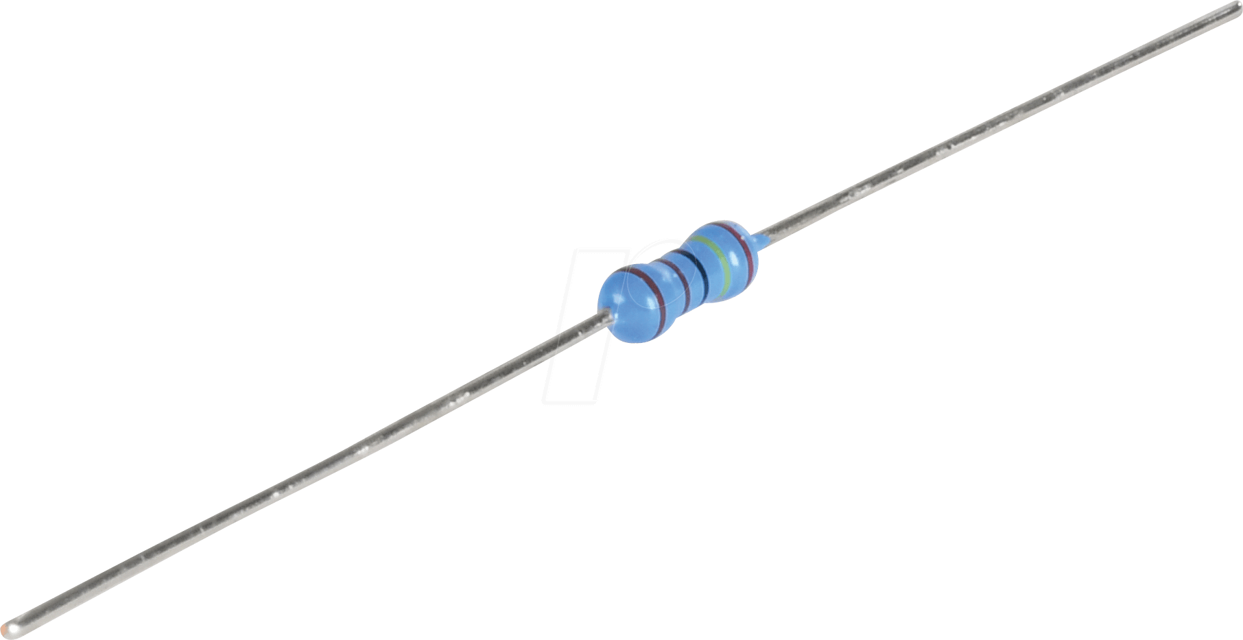

> Der TO schrub zwar von einem einfachen Metallschichtwiderstand aber wenn
> er schon so einen simplen Meßgerätepark nutzt, wer weiß was das wirklich
> für ein R war?
Ich hab mal ein Bild angehängt. An sich aber ein ganz gewöhnlicher
Metallschichtwiderstand.

Ok, das beantwortet jedoch nocht nicht, wie die labortechnischen
Standards denn sind?

Man sollte in diesem Zusammenhang statt vom ohmschen Widerstand besser
vom Wirkwiderstand sprechen. Dieser ist wegen des Skin-Effekts
tatsächlich frequenzabhängig und kann für eine gegebene Frequenz bspw.
dadurch bestimmt werden, dass man die Spannung U, den Strom I und die
Phasenverschiebung φ zwischen den beiden misst. Der Wirkwiderstand
berechnet sich daraus zu R = (U / I) · cos φ.
Die Messungen können bspw. mit einem Oszilloskop erfolgen, dessen
Grenzfrequenz deutlich über der Messfrequenz liegt. Wird der Strom über
einen Shunt gemessen, muss dieser entweder bis zur betrachteten Frequenz
hinreichend ohmsch sein, oder man muss man seine frequenzabhängigen
Eigenschaften genau kennen, um diese in die Berechnung mit einbeziehen
zu können.
Deswegen ist das Unterfangen des TE, die Frequenzabhängigkeit des
Wirkwiderstands eines gewöhnlichen Widerstandsbauelements zu bestimmen,
nicht ganz trivial.
