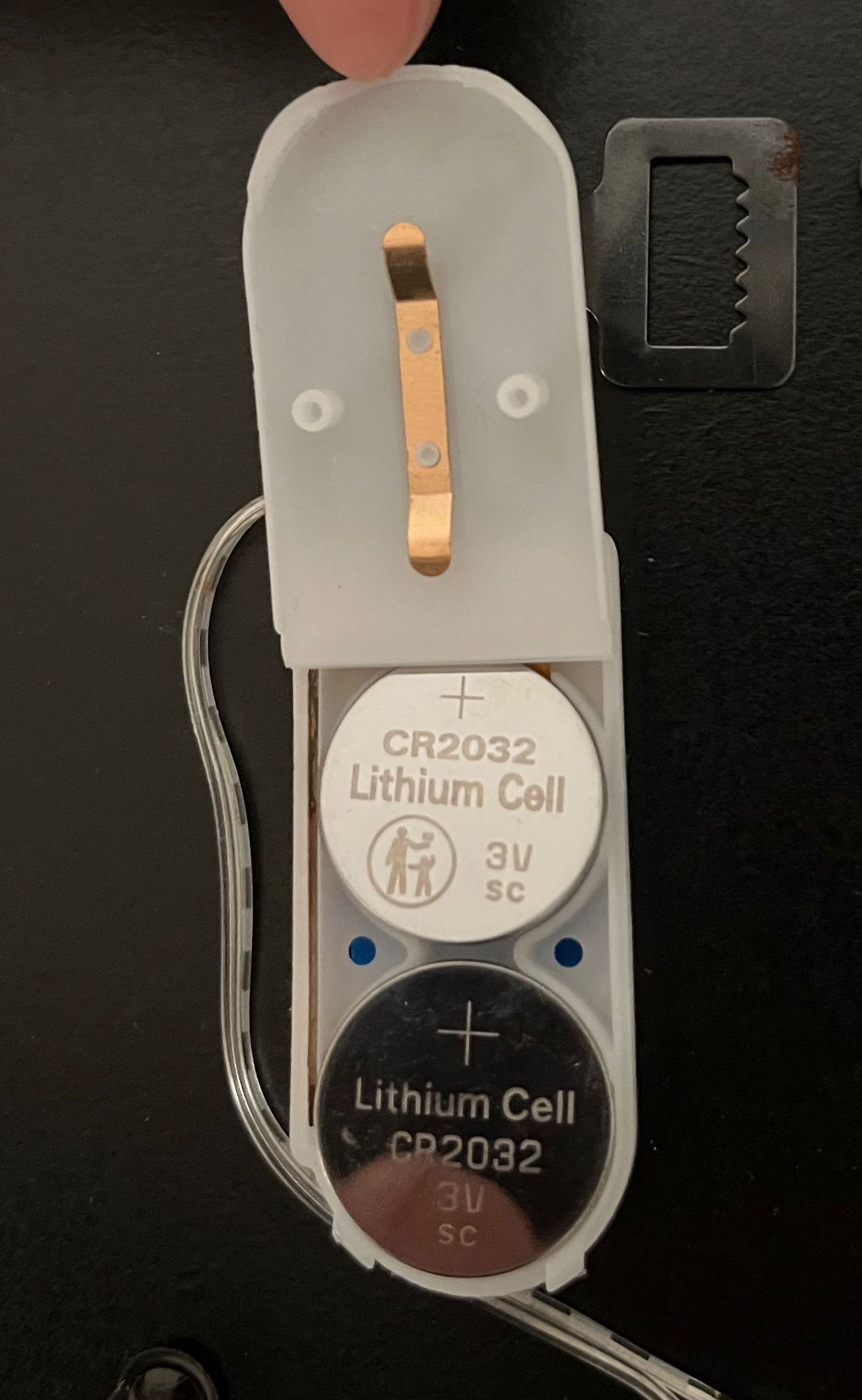

Liebe Helfer,
ich habe eine LED-Lichterkette, die mit 2 CR2032-Knopfzellen betrieben wird. Ich würde die Lichterkette lieber mit einem Netzteil betreiben. Ich habe allerdings von Elektronik keine Ahnung.
Hier ein paar erste Fragen:
  1. Ist mein Vorhaben überhaupt möglich?
  2. Welches Netzteil wäre passend?
  3. Brauche ich noch etwas? In einigen Beiträgen, die ich zu dem Thema gelesen habe, ist von einem Vorwiderstand die Rede.
  4. Benötigt ihr Informationen zu den verbauten LED oder zu deren Anzahl?
Ich hoffe sehr auf eure Hilfe.
Vielen Dank und mit besten Grüßen Phantom

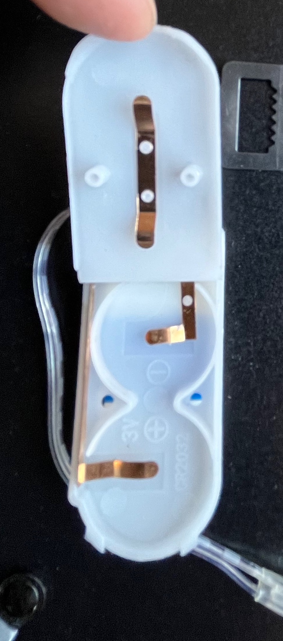

Am aufgeklappten Deckel mit der Brücke sieht man aber keinen Anschluss. Ich vermute eher, das der TE eine der Zellen fürs Foto falschrum eingelegt hat, und das wir somit eine 6V Quelle haben. Das sollte mit einem kleinen USB Netzteil für 5V zu ersetzen sein - evtl. mit Vorwiderstand, um den Innenwiderstand der Knopfzellen zu simulieren.

Wie man an der Kontaktfeder am Deckel erkennt, sind die Zellen im Moment falsch eingelegt. Bei der fotografierten Lage der Zellen, wären ja die Pluspole verbunden ohne dass sie Kontakt zur LED-Kette hätten.

Bitte verzeiht das fehlerhafte Fotos. Die beiden Batterien sind in Reihe geschaltet. Anbei ein vernünftiges Foto.
