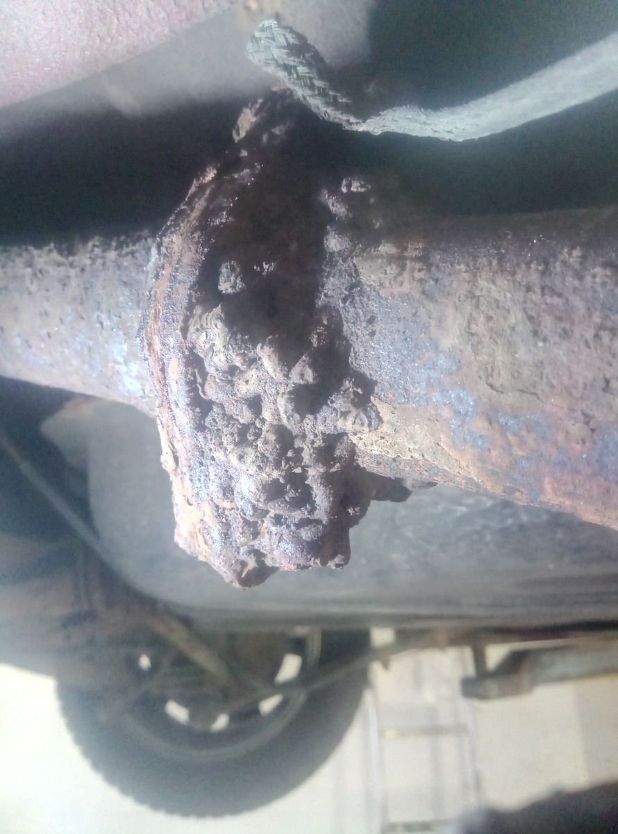

"Könner" gibt's zu Hauf, auf dem Foto der Auspuff eines Mazda. Da kann ich freilich nicht mithalten, hab mich vor Ehrfurcht davor verbeugt.

Tja, das unterscheidet Dich eben einmal mehr von anderen: Mit Bedacht heranpirschen und Lösungswege suchen. Schnell mal was großspurig hingerotzt geht auch, guckt dann aber scheiße aus.
Selbstverständich hat dieser Post auch Bezug zum Strom, man beachte das gammelige, nutzlose Masseband.
