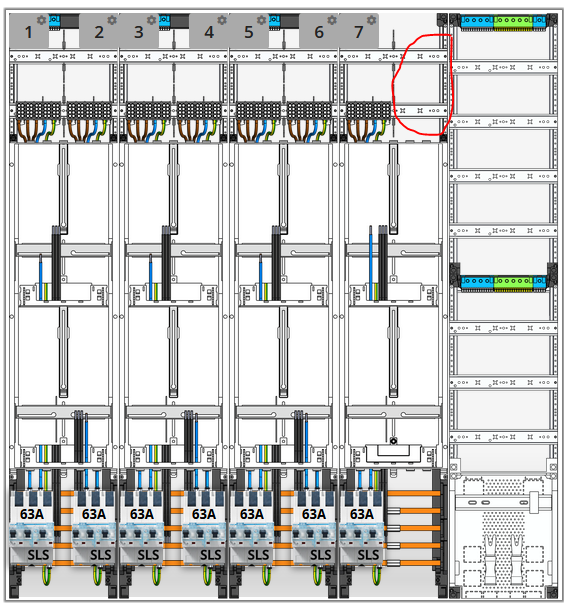

eine Frage: Unser Zählerschrank sieht in etwa wie der im Anhang aus.
Durch den SG-Platz gibt es oben einen oeberen Anschlussraum, der zu
keinem Zähler gehört. In der Abbildung ist der rot markiert.
Das man den wie einen Verteiler nutzen, oder gibt es da bestimmte
Vorgaben (max Leistung, Anzahl, etc. wie beim OAR)
Vielen Dank

von Thomas R. (thomasr)
Nicht fragen, machen.
Die zuständige AR-N4100 erlaubt nur FI-Schutz­ein­rich­tungen,
LS-Schalter und Kombi­na­tionen dieser beiden Geräte (z. B. FI/LS) – zur
Absi­che­rung von maximal 3 Wech­sel­strom­kreisen max. 16 A/10 kA (z.
B. für Keller­be­leuch­tung, Wasch­ma­schine, Trockner). Einer dieser 3
mögli­chen Strom­kreise darf auch zur Absi­che­rung von
Erzeu­gungs­an­lagen oder Lade­ein­rich­tungen für Elek­tro­fahr­zeuge
verwendet werden.
Das ist aber pro Zähler zu verstehen. Kann also nur EIN Zähler
eingesetzt werden (weil die Anschlußplatte fehlt) sollte die
weitergehende Nutzung kein Problem sein. Da die andere Seite nicht
bestückt ist würde ich diese einfach mitnutzen. Das habe ich ebenso
gemacht und kein Mensch hat sich dafür interessiert.
