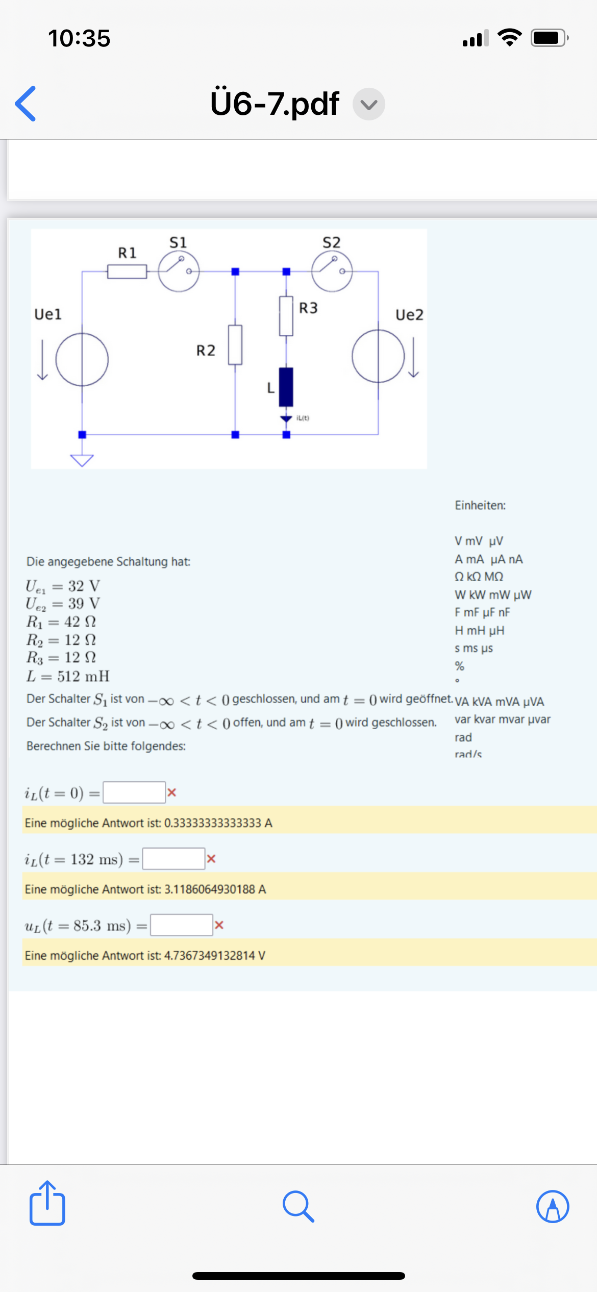

LR-Glied Meine Rechenschritte!
OP #7629689
Strom durch Spule wenn S1 geschlossen ist
-> 0,3333A
Strom durch Spule wenn S1 offen und S2 geschlossen ist -> 3,25A
Also steigt der Strom um 2,9167A an.
Diese Differenz 2,9167 * e ^ (-t * L/R3)??? t = 132ms
ergibt -> 0,1322A
Ziehe ich diese 0,1322A von 3,25A ab ergibt
-> 3,117785A !!!
Stimmen die Schritte?
Ja, diese Schritte sind auch numerisch nachvollziehbar; für mit lesende Instanzen hier etwas ausführlicher.
Vor Äonen wurde der erste Schalter (links) geschlossen, sodass die Induktivität "L" gegenwärtig im stationären Zustand vom Strom
$$i(0\ \mathrm{s}) = \frac{U_{e1}}{R_3} \cdot \frac{\frac{1}{\frac{1}{R_2}+\frac{1}{R_3}}}{R_1 \ + \frac{1}{\frac{1}{R_2}+\frac{1}{R_3}}} \ = \ \frac{1}{3} \mathrm{A}$$
durchflossen ist.
(Johann hat es richtig dargestellt: nach Umschaltung liegt R2 parallel an der idealen Spannungsquelle Ue2 und hat keinen Einfluss mehr.)
Damit folgt für ab jetzt (t >= 0s), z. B. mittels Laplace -Transformation, die Strom -Zeitfunktion
$$i(\overbrace{t}^{132 \mathrm{ms}}) \ = \ \overbrace{ \ \ \frac{U_{e2}}{R_3} \ \ }^{3.25 \mathrm{A}} \ -\underbrace { \underbrace{\left \lbrace \overbrace{\ \ \frac{U_{e2}}{R_3} \ \ }^{3.25 \mathrm{A}} -\overbrace{i(0 \ \mathrm{s})}^{0.333\cdots \mathrm{A}} \right \rbrace}_{2.91666\cdots\mathrm{A}} \cdot \mathrm{e}^{-\frac{ \overbrace{t}^{132 \mathrm{ms}} }{ \ \ \underbrace{\tau }_{\frac{L}{R_3}} \ \ }}}_{0.132217\cdots \mathrm{A}} \ = \ 3.1177827 \cdots \mathrm{A},$$
wie Johann zuvor darlegte.
(Bemerkenswert: Dieses Resultat weicht leicht ab von der im entsprechenden gelb hinterlegten Formular -Feld als möglich vorgeschlagene Antwort).
[Vorsicht da oben im Exponenten: es heisst e hoch minus t/tau, wobei tau {42.666... ms} hier "L/R3".]
Ausserdem muss, nebenbei erwähnt, die Spannung über der Induktivität gemäss Masche
$$u_L(\overbrace{t}^{85.3 \mathrm{ms}}) \ = \ \overbrace{U_{e2}}^{39 \mathrm{V}} \ - \overbrace{R_3}^{12 \Omega} \cdot \overbrace{i(t)}^{2.8549 \cdots \mathrm{A}} \ = \ 4.74043 \cdots \mathrm{V}$$
sein.
Auch in diesem Fall weicht der im gelb hinterlegten Feld angegebene Spannungs -Wert vom hier errechneten etwas ab; jedoch war dies wohl auch Absicht der Aufgabe.
Wer bei dieser Aufgabe alle vorgeschlagenen möglichen Antworten übernimmt, hat nicht schlecht geraten, aber auch bewiesen, dass die lösende Instanz die Aufgabe gar nicht durchgerechnet hätte.

Ich hab leider noch eine Verständnisschwierigkeit.
Ich verstehe irgendwie, dass der Stromanstieg mit der e-Funktion kombiniert wird. Aber warum subtrahiere ich von den 3,25A und addiere nicht zu den 0,33A?
Müsste ich Laplace verstehen? Das ist ja rein mathematisch, oder?
Weil eigentlich für den bereits erfolgten Stromanstieg gilt: I(t) = I0 * (1-e^...) = I0 - I0 * e^...
Den Wert müßtest Du zu den 0,33A addieren, gibt dann: I0 - I0 * e^... + 0,33A
Du hast aber gerechnet: Ix = I0 * e^...
Die 3,25A sind I0 + 033A, davon subtrahierst Du das Ix: 3,25A - Ix = I0 - I0 + e^... + 0,33A
Also hast Du das selbe Ergebnis, wie wenn Du die zum Wert I(t), also um wieviel der Strom schon gestiegen ist, den Anfangsstrom 0,33A addierst.
Das von Dir ausgerechnete Ix gibt quasi an, wieviel Strom noch vom Endwert (nach unendlich langer Zeit) fehlt, das sind eben die 3,25A.

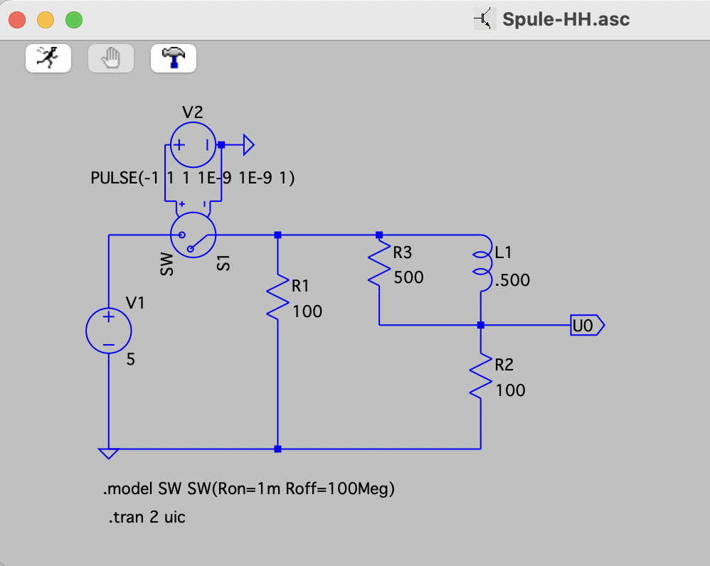

hätte jetzt noch ein Beispiel mit einer Spule, der ich einen Parallelwiderstand hinzugefügt habe. Komme leider nicht auf das richtige Ergebnis für U0 bei 10ms
Tau = 6ms (stimmt das?)
U0 laut Spice ergibt 4,1924V
Wie berücksichtige ich den Parallelwiderstand? Müssen Spannungen addiert werden?
OP

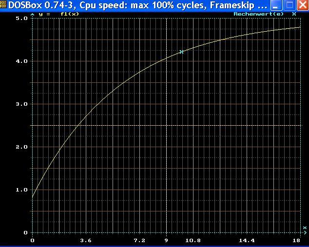

Uwe schrieb:
Tau = 6ms => stimmt. U0= V1(1-R3/(R2+R3)*exp(-t/Tau)) U0(10ms)= 4,2130 V (R1 spielt keine Rolle.)
Herzlichen Dank! Spice sagt 4,1924V was halt leider nicht 100%ig brauchbar ist, um die manuelle Berechnung zu überprüfen.
Ich hab ursprünglich über den Strom gerechnet und werde mir morgen deinen Rechenweg über die Spannung nochmals anschauen. Weiß leider nicht so genau, wann ich über Spannung oder Strom rechnen soll. Dachte Kondensatoren über Spannung und Spulen über Strom. 🤷‍♀️
