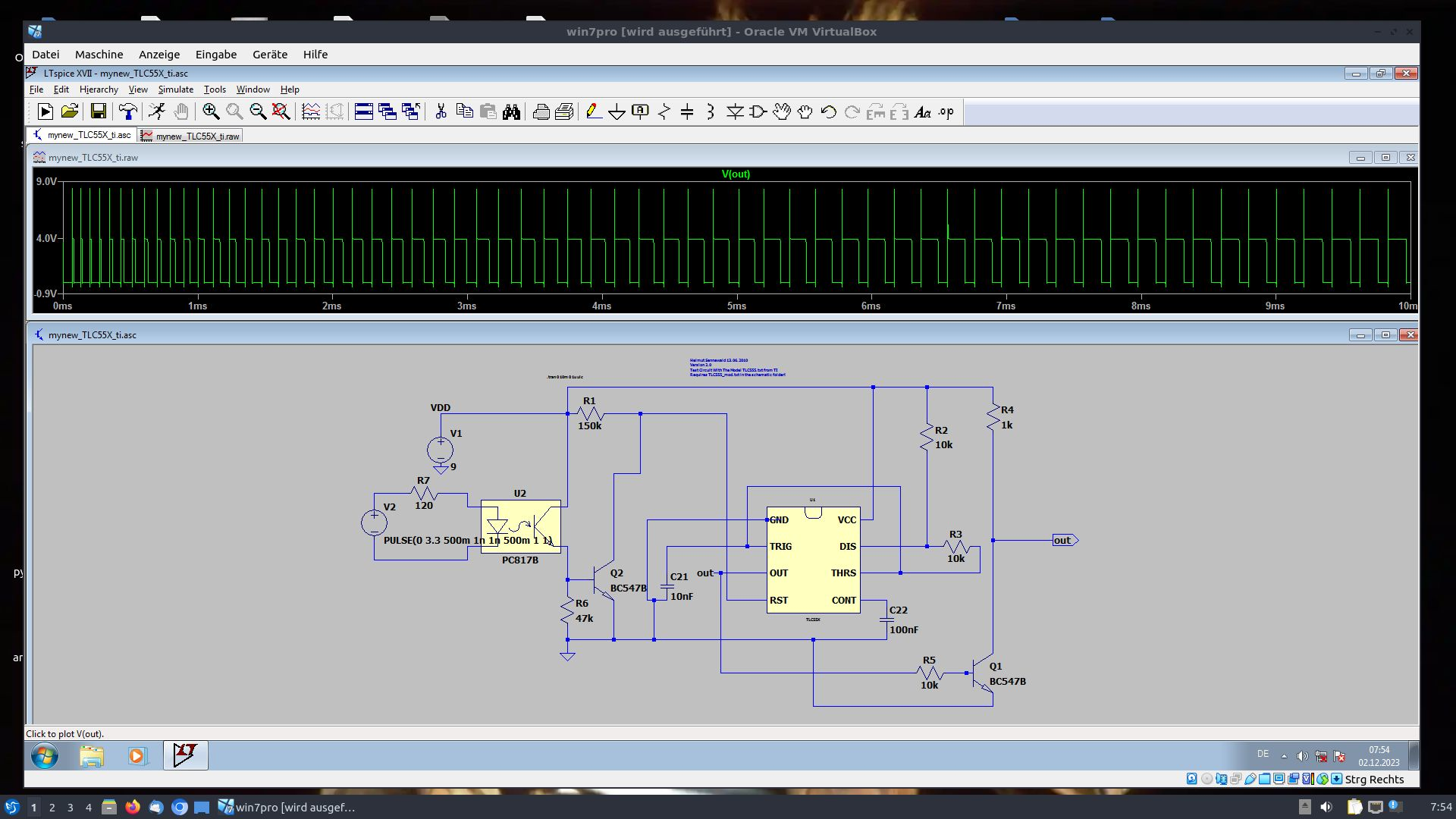

Hello expert team,
ich betreibe den TLC555 als gated astable. Mein Problem ist das der IC
sehr heiz wert wen er arbeitet (Alarm! auslöst).
Warum ist das so?
Bin kein Expert

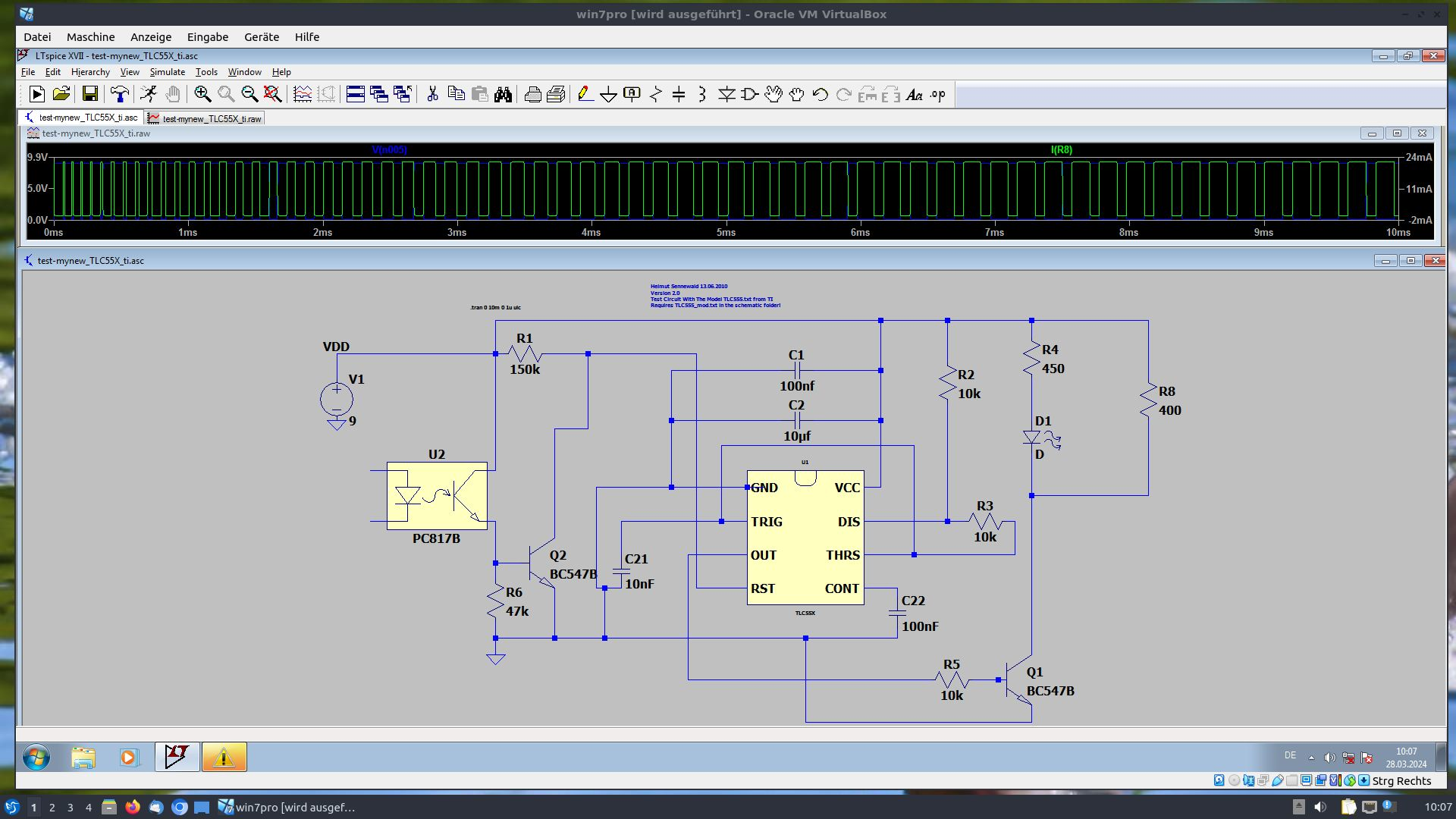

von Peter D. (peda)
100nF direkt an Pin 1 und 8.
Man könnte noch einen Elko parallel zur Betriebsspannung anschließen,
z.B. 10 µF.
mfg
von Harald W. (wilhelms)
Wichtiger ist der Kerko direkt an die IC-Pins.
von Eberhard H. (sepic) Benutzerseite
Wolfgang schrieb:
> Warum ist das so?
Das kann nicht gut gehen: Du hast zwei gegeneinander invertierte
Ausgänge miteinander verbunden, nämlich Pin 3 des TLC555 und den
Kollektor von Q1.
von Peter D. (peda)
Das erklärt auch die Einbrüche auf 4V.
Netze und Ports sind zwar unterschiedliche Objekte, können aber
miteinander verbunden sein.
Ich mache die Layouts auch lieber selber, dann sieht man sofort grobe
Schaltungsfehler.
von Wolfgang (mcyou)
Hello Expert team,
Habe änderungen vorgenommen, temperatur normal.
- Das kann nicht gut gehen: Änderungs vorschlage ?
Ich benutze diese schaltung in verbindung mit einen MCU Pico W, sollte
ein sensor, stromausfall oder daten-logger überquellen ertönt ein Piezo
+ LED.
Der Pico regelt das klima (klein pilz zucht).

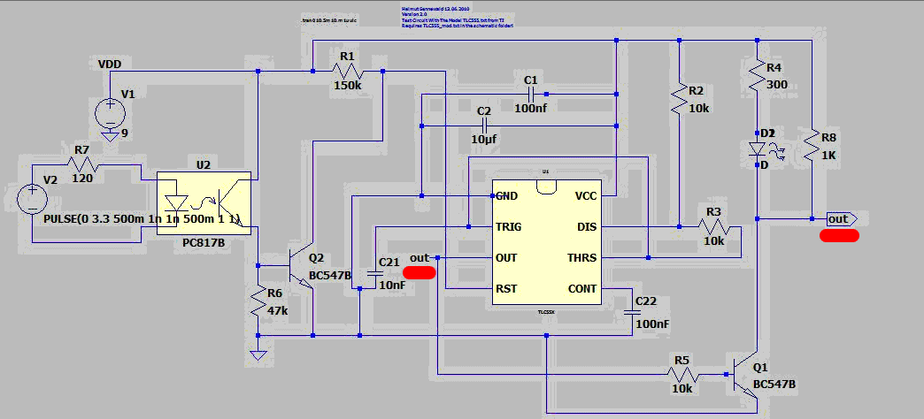

von H. H. (Gast)
Die falschen.
Ich habs dir mal dick unterstrichen.

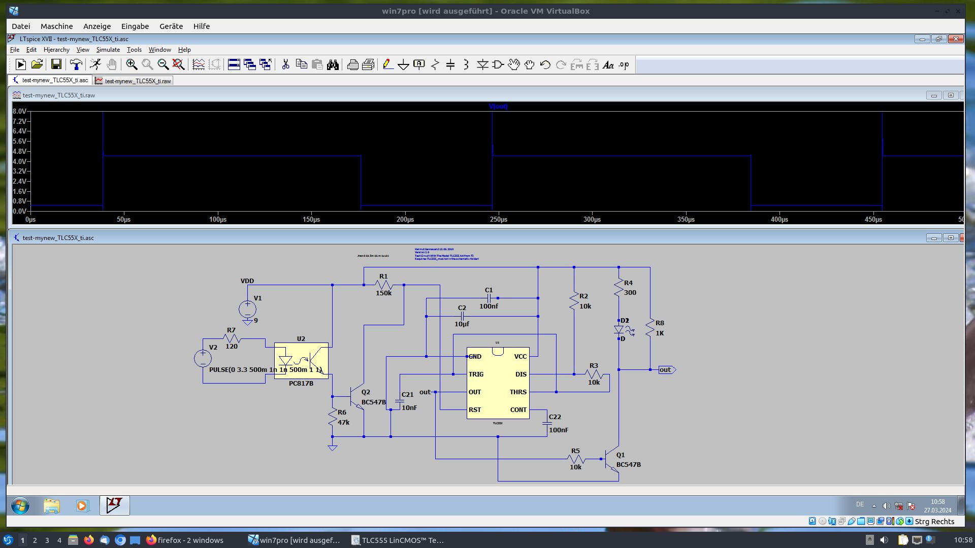

Hello Expert team,
Habe neue änderungen vorgenommen und alles OK.
Vielen Dank
