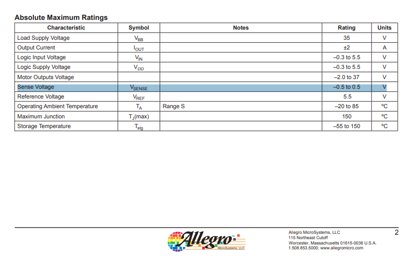

ABER was mir auffällt, ist der Widerstand an den Pins Sense1 und
Sense2. Diese Pins sind mit einem Widerstand zum Bezugspotential
geschlossen. Daher meine ursprüngliche Frage, ob das Einschaltverhalten
ohne diese Widerstände zum "Kurzschluss" des Boards führen könne.

> ob das Einschaltverhalten ohne diese Widerstände zum "Kurzschluss" des
Das kann zu allem führen, weil du da mit hoher Wahrscheinlichkeit die
Absolute Maximum Ratings des Bausteins verletzt. Und ob der hinterher
überhaupt noch funktioniert steht in den Sternen.

X. A. schrieb:
> Sehr wahrscheinlich hat der A4988 einen Pin hochgesetzt, als ich den
> Lipo-Akku reinsteckte.
Der A4988 hat gar keine Ausgangs-Pins, die zum uC führen.
Eher hast du versucht, den A4988 aus einem GPIO des uC mit Strom zu
versorgen.
von Markus M. (adrock)
Exakt.
> versorgen.
Das könnte ich mir auch vorstellen. Würde dann bedeuten die Beagle GPIOs
sind nicht kurzschlussfest.
von X. A. (wilhem)
Ja, richtig.
> versorgen.
Nein, das nicht. Auf keinen Fall.
Die BBB Pins können höchstens 6 mA. Also dafür nicht geeignet.
