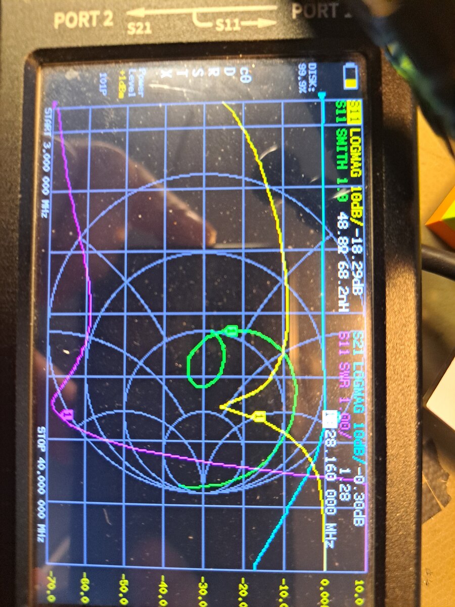

Ich teste momentan ein Lowpass Filter Board für meine 600W-Endstufe
(7-30MHz). Das Board besteht auf 4 per Relais zuschaltbaren Filterstufen
(60m/40m, 30m/20m, 17m/15m und 12m/10m). Auf den niedrigen Frequenzen
(60m/40m und 30m/20m) performt das Board gut. Aber auf den höheren
Frequenzen, insbesondere 10m, habe ich einen Verlust von ca. 3dB
(gemessen mit einem Powermeter zwischen Endstufe und 1KW-Dummyload).
Dies, obwohl der Insertion Loss auf 28.160MHz gemäss Messung mit dem VNA
(siehe Bild) sehr niedrig ist (-0.3dB).
Massefläche ist vorhanden, Kondis sind alles hochvolt, C0G-Typ. Die
Torroids L9-L12 sind T94-6 von Amidon. C30 und C34 sind nicht bestückt,
da 0p.
Hat jemand ne Idee, was hier nicht stimmt?

Was ich nicht verstehe: mit den angegebenen Daten sollte das 10m-Filter
3dB Dämpfung bei ca. 43,5 MHz haben, bei dir sind es ca. 31,5 MHz - was
natürlich viel sinnvoller ist. Oder wie soll man die VNA-Anzeige
interpretieren?

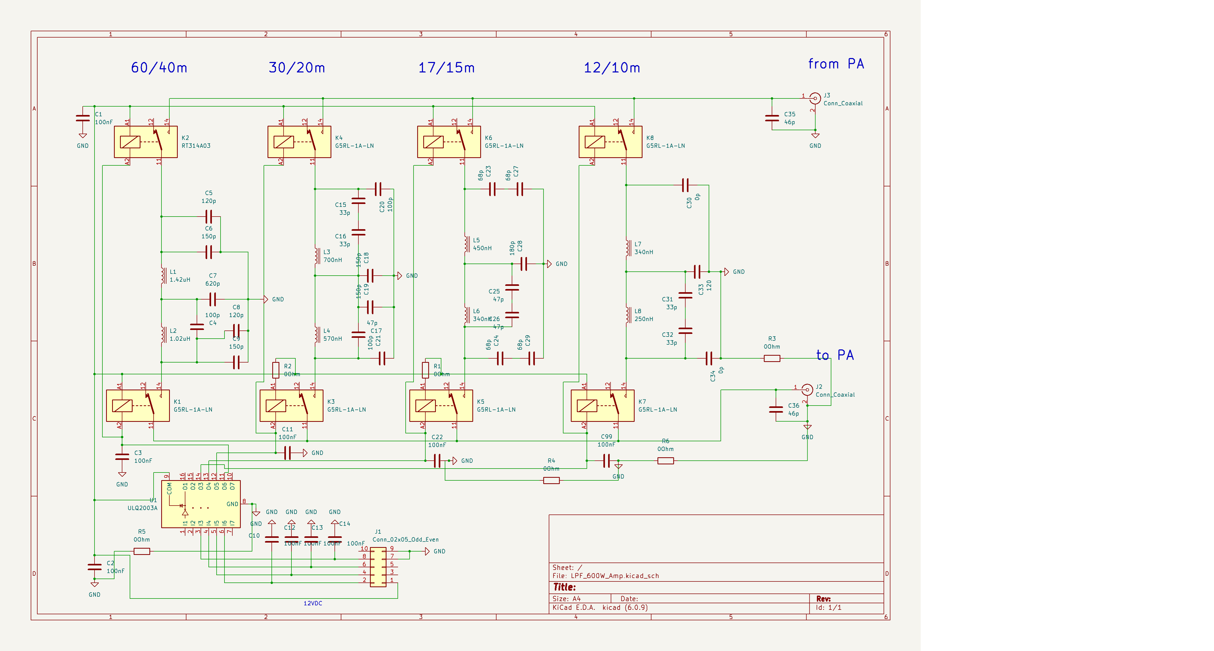

von René H. (dj1yr)
und mach mal ein Bild vom Aufbau, wenn ich mir das Schema anschaue, die
nicht genutzten Filter "hängen" in der Luft, also nicht geerdet.
von John B. (craftsman)
René H. schrieb:
> wenn ich mir das Schema anschaue ...
Ja. Ausserdem würde ich prüfen, ob die Relaiskontakte tatsächlich so
stehen, wie sie sollen, und ob die Übergangswiderstärnde auch in Ordnung
sind.

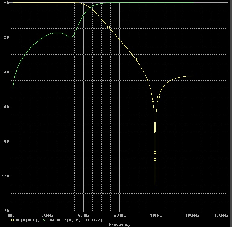

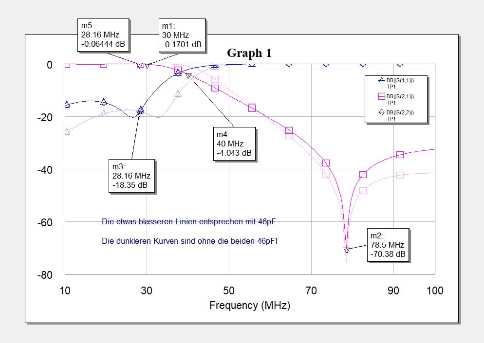

Die vom TO gemessene Übertragungskurve stimmt dafür aber ziemlich gut
mit der Simulation überein! Was nun? ;-))
Wichtiger wären die s11-Parameter der Antenne zu kennen...

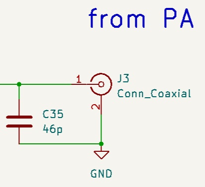

von Tom (tom_major)
Wo sind in deiner Simulation die beiden 46pF, die im Ein- und Ausgang
fest eingebaut und bei jedem Filter aktiv sind?
von Thomas U. (charley10)
Naja - 46pF ist etwas außer der Norm und die waren nicht lieferbar... 😇
So unterschiedlich sind die Kurven im Nutzbereich bei ca. 30MHz aber
auch nicht.
Wie gesagt, die Werte s11 der Antenne könnten nützlich sein.
von Tom (tom_major)
OK hab ich auch so, auch wenn ich den Normwert 47p benutzt habe :-)
Nur erklärt das weder den beschriebenen Leistungsverlust noch den
stärkeren Abfall (auf 18dB Dämpfung schon bei 40 MHz) seiner
VNA-Messung.
von Tom (tom_major)
Mal schnell mit Luftspulen nachgebaut, und obwohl ich für den Parallel-C
nur 15p verwendet habe, ist die Resonanzfrequenz bei 62 MHz, aber
trotzdem die 3dB-Frequenz bei 39,6 MHz. Also keine 18 dB Dämpfung.
Wahrscheinlich haben die Ringkernspulen des TO zuviel Induktivität.

verwendet?
Bei der bisherigen Schaltung bereiten mir C3, C11, C22, C99 ziemliche
Bauchschmerzen, da sie zu erheblichen Stromspitzen beim Einschalten der
Relais führen und damit sowohl die Transistoren in U1 schädigen als auch
zu kurzen Einbrüchen der Versorgungsspannung führen können. Um beim
Ausschalten des betreffenden Relais gibt es einen schönen
Parallelschwingkreis.
C10, C12, C13, C14 könnte ein kleiner Serienwiderstand auch nicht
schaden, damit die außerhalb der dargestellten Schaltung befindliche
Ansteuerung nicht auch eine zu hohe kapazitive Last sieht.
