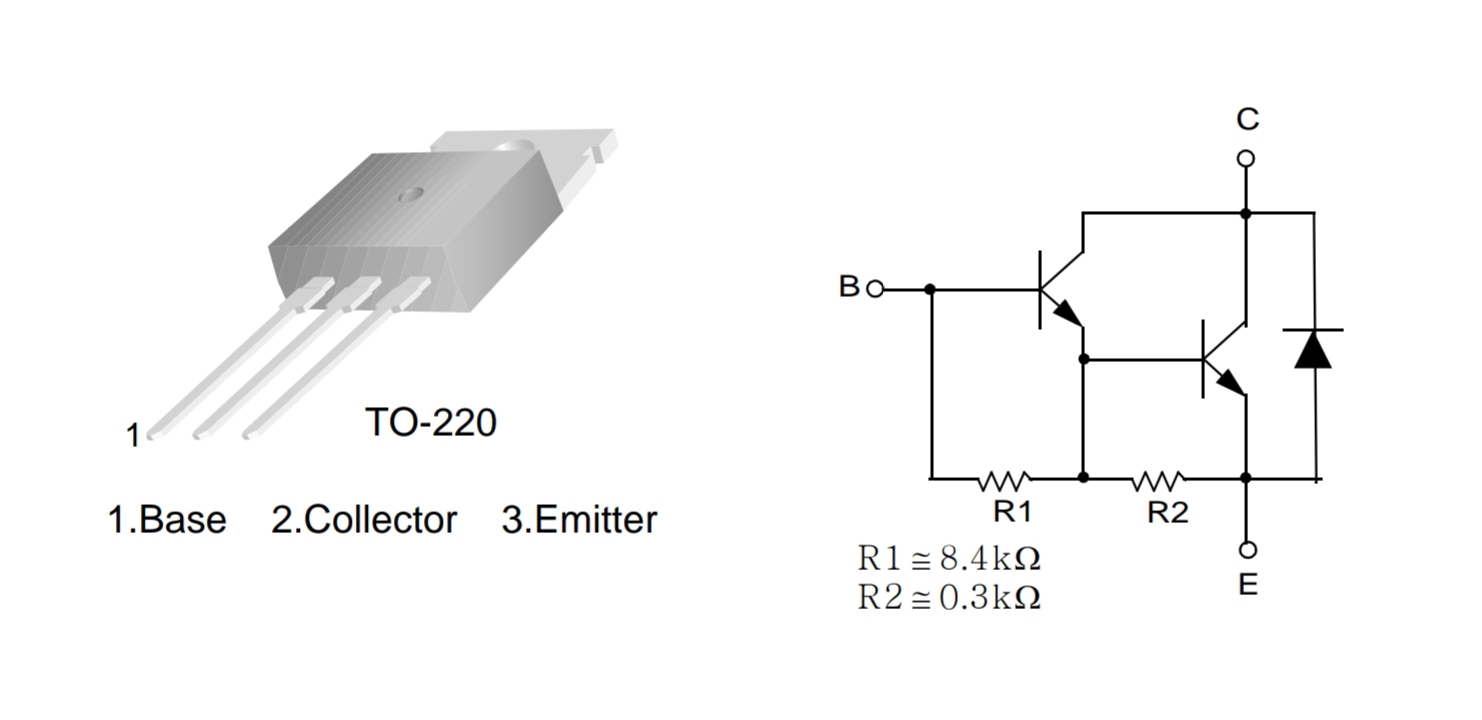

von Dietmar B. (theq)
von Harald W. (wilhelms)
Marcel V. schrieb:
> Funktionieren tun die dann aber trotzdem,
Wobei Darlingtons wegen der hohen Restspannung als Schalter
nicht so gut geeignet sind. Besser wäre da dann eher ein
Sziklai-Paar (Komplementärdarlington).

von Marcel V. (mavin)
Ich habe da mal was erarbeitet. Man kann auch mit zwei einzelnen
NPN-Transistoren mindestens eine ähnlich hohe Verstärkung erzielen und
gleichzeitig entfällt der Spannungsfall von ca. 0,7V an der C-E-Strecke
im Lastkreis.
