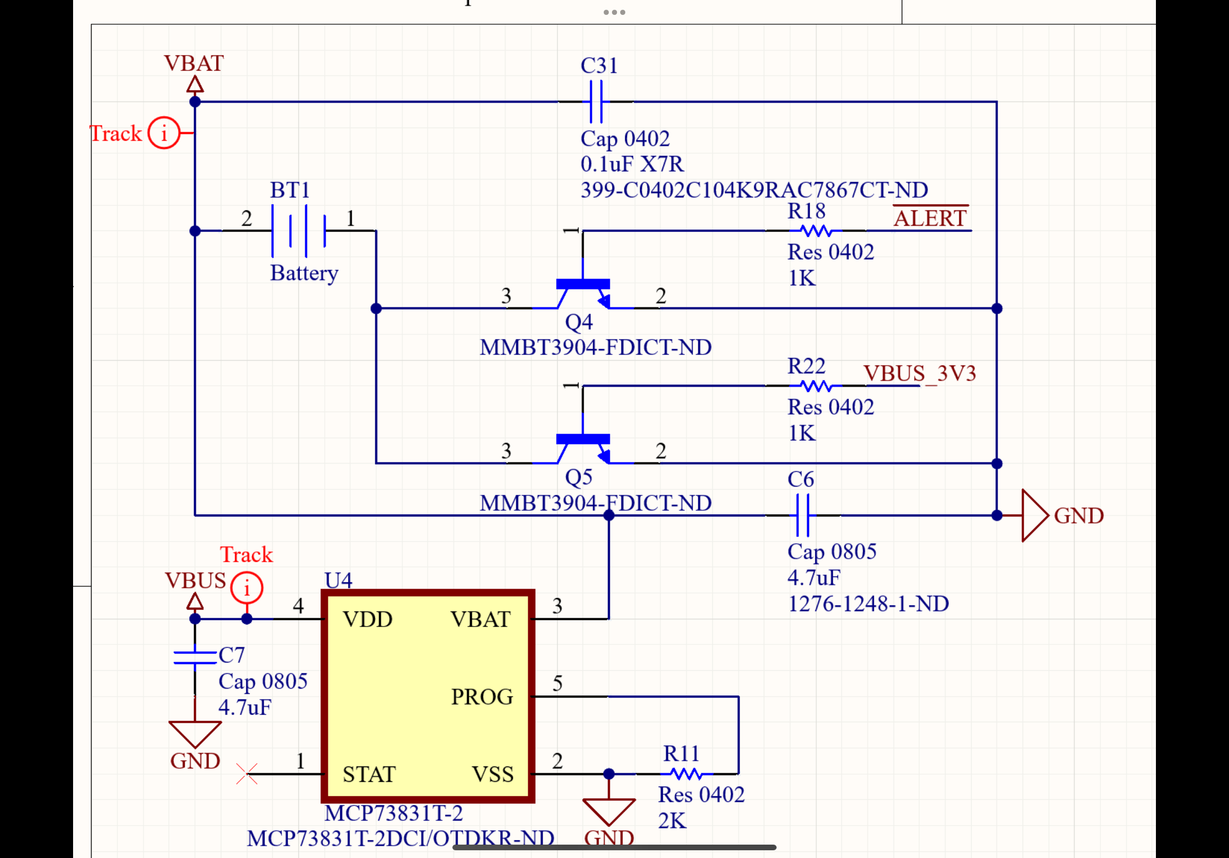

ich versuche einen Batterientrennschalter zu erstellen der durch zwei
NPN Transistoren zwei verschiedene Zustände steuert.
Zum Auslesen der Batterie verwende ich einen MAX17048.
1.) Wenn die Spannung unter einen definierten Wert fällt, geht der
ALERT-Pin des MAX 17048 von HIGH auf Low -> der Transistor trennt die
Batterie.
2.) Um die Verbindung zur Batterie wiederherzustellen, möchte ich das
VBUS-Signal (durch Spannungsteiler auf 3v3 gesetzt) nutzen um die
Spannung auf HIGH zu setzen damit der Transistor die Batterie wieder
verbindet.
Ab diesem Zeitpunkt, startet der Microcontroller neu und der Alarm wird
zurückgesetzt. Was bedeutet der ALERT-Pin ist wieder HIGH und die
Batterie bleibt angeschlossen, selbst wenn das VBUS-Signal verschwindet,
und das USB-Kabel abgezogen wird. Das VBUS 3v3 Signal geht außerdem zum
Microcontroller selbst.
Ich poste mal meine Schaltung, bin in diesem Thema noch ziemlich neu und
sitze gerade auf dem Schlauch, warum das in der Praxis nicht
funktioniert?
Vielen dank und Liebe Grüße

Das geht so nicht, denn der Strom fließt beim Entladen des Akkus falsch
herum durch die Transistoren. Die Spannung am Kollektor muss höher sein,
als am Emitter. Bei dir ist es beim Entladen umgekehrt.
Einfach die Transistoren umdrehen ist allerdings keine Lösung, denn beim
laden fließt der Strom anders herum.
Normalerweise trennt man bei leeren Akkus nur die Last ab, nicht das
Batterie-Management.

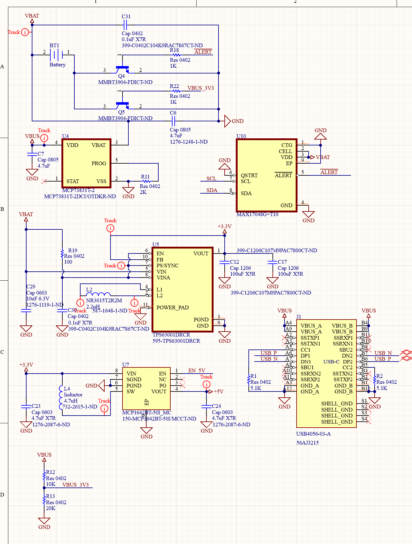

Zeichne den doch auch mal in deinen Schaltplan ein. Und wenn du schon am
zeichnen bist: zeichne den Schaltplan so, dass GND unten und V+ oben
ist. Das mit "von links nach rechts" betrifft den Signalfluss.

von Peter M. (wirbelmeister21)
-> Das macht Sinn, wenn ich die Werte mit dem Multimeter kontrolliere.

-> Da ich nicht wusste wie sich das äußert wenn der ALERT Pin und VBUS
zur selben Zeit HIGH sind. Prinzipiell ist ja jede Kombination aus
Zuständen zur selben Zeit möglich. D.h HIGH/HIGH, HIGH/LOW, LOW/LOW,
LOW/HIGH.
Klar, 2 Dioden um die Pins zu schützen könnte funktionieren.
Ich habe den relevanten Teil des Schaltplans hinzugefügt.
Der MCU ist ein ESP32C3 also bewegen wir uns im 3v3 Bereich.
Peter M. schrieb:
> -> Ursprünglich hatte ich das Problem
Ich glaube fast, dort solltest du anfangen und das Konzept neu
überarbeiten, ohne den ICs in ihrer Arbeit herumzupfuschen: du **musst**
den Schaltregler bedingungslos(!) abschalten, wenn der Akku leer und auf
3,2V runter ist. Denn jede weitere Entladung macht einfach nur den Akku
kaputt.

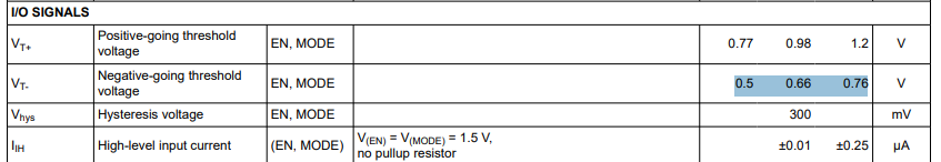

Also schaltest du den Enable-Eingang des TPS nicht einfach auf Vbatt,
sondern berechnest ihn so, dass der Schaltregler bei Unterspannung
inaktiv wird. Die Abschaltschwelle liegt laut DB bei 0,66V, du brauchst
also einen Spannugsteiler im Verhältnis 3,2V/0,66V was mit 110k/22k ganz
gut hinkommt.

Peter M. schrieb:
> Kannst du das DB bitte verlinken, woher du die Info gezogen hast.
Hölle, das ist ein doofer Zahlendreher und ein Auszug aus
https://www.ti.com/lit/ds/symlink/tps631000.pdf
Leider hat der TPS630001 keine brauchbar definierte Abschaltschwellen,
sondern es sind nur min und max Werte angegben. Der bräuchte deshalb
Hilfe von aussen. Aber der µC könnte die Selbstabschaltung pber den
Enable des Schaltreglers zusammen mit dem Akku-Manager übernehmen, denn
der hat ja eine Spannungsmessung eingebaut.

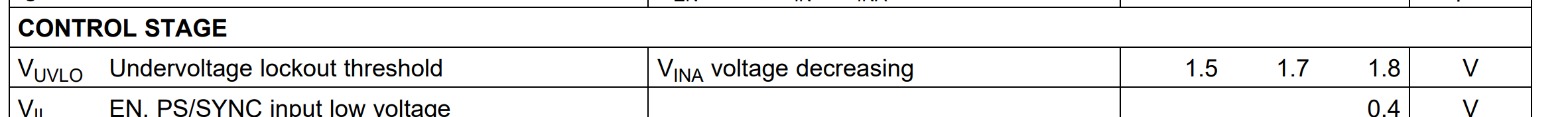

In der Zwischenzeit konnte ich auch einmal testen wo genau der Threshold
beim TPS63001 liegt. Das Fazit: es schaltet tatsächlich ziemlich genau
bei 1,7 V wie im DB angegeben ab.

> um den Schaltregler von einem µC-Pin aus deaktivieren
Diese Lösung kann ich leider direkt verwerfen, da absolut jeder PIN
besetzt ist. Außerdem soll die Logik ohne MCU funktionieren.
Ich denke ich fokussiere die Lösung über VBAT / Spannungsteiler zum EN
Pin des  Spannungsreglers, da dieser ausnahmslos auf den Threshold von
1,7 V reagiert. Momentan sind bei mir die PINS VINA/ PS/SYN und EN
verbunden im DB steht aber das EN zu GND gezogen werden sollte. Was wie
ich vermute gleichzeitig das Problem ist, weshalb der Akku Spannung
verliert, obwohl keine Spannung aus dem Regler kommt, wenn oben genannte
PINS 1,7V haben. Meine Vermutung, der Regler selbst arbeitet noch und
zieht den Akku leer?
Alle anderen Wahrscheinlichkeiten sind quasi ausgeschlossen.

Peter M. schrieb:
> zum EN Pin des Spannungsreglers, da dieser ausnahmslos auf den
> Threshold von 1,7 V reagiert.
Wie hast du das herausgefunden? Denn ein "low" sollte der EN erst bei
deutlich weniger als 1,7V erkennen:
VIL EN, PS/SYNC input low voltage   max. 0.4 V
VIH EN, PS/SYNC input high voltage  min. 1.2 V
Und so wie diese Zahlen aussehen, dürfte da auch noch eine Hysterese zum
Wiedereinschalten mit drin sein.
Ich vermute fast, du hast mit den 1,7V den gut definierten Undervoltage
Lockout getestet.
> Meine Vermutung, der Regler selbst arbeitet noch und zieht den Akku leer?
Der TPS für sich arbeitet bis 1,8V runter, dann schlägt der Undervoltage
Lockout bei 1,7V zu. Erst dann schaltet er sich selber in den
Ruhezustand.
Weil der Akku aber bei 3,2V schon richtig leer und damit auch kaum mehr
belastbar ist, kann es sein, dass der Schaltregler die Akkuspannung
misst und startet, weil es mehr als 1,8V sind. Dann braucht er Strom für
die nachgeschaltete Elektronik, und die Akkuspannung bricht auf unter
1,7V zusammen und der Schaltregler schaltet ab. Gleich darauf erholt
sich der Akku ein wenig, die Spannung steigt über 1,8V und der TPS
startet wieder, usw. usf.
Wie gesagt: messen bringt Klarheit.
> Lockout getestet.
Da hast du wohl recht.

Was spräche denn dagegen, den ALERT über einen Pullup 10K auf 3V3 zu
ziehen und damit den EN des Reglers zu "füttern"? Löst der Alert aus
bewegen wir uns unter 0.4 V. Zum Wiederverbinden könnte man VBUS 3v3
nutzen, den man ebenfalls zum EN Pin führt.
Dadurch hätte ich doch alles erschlagen?
