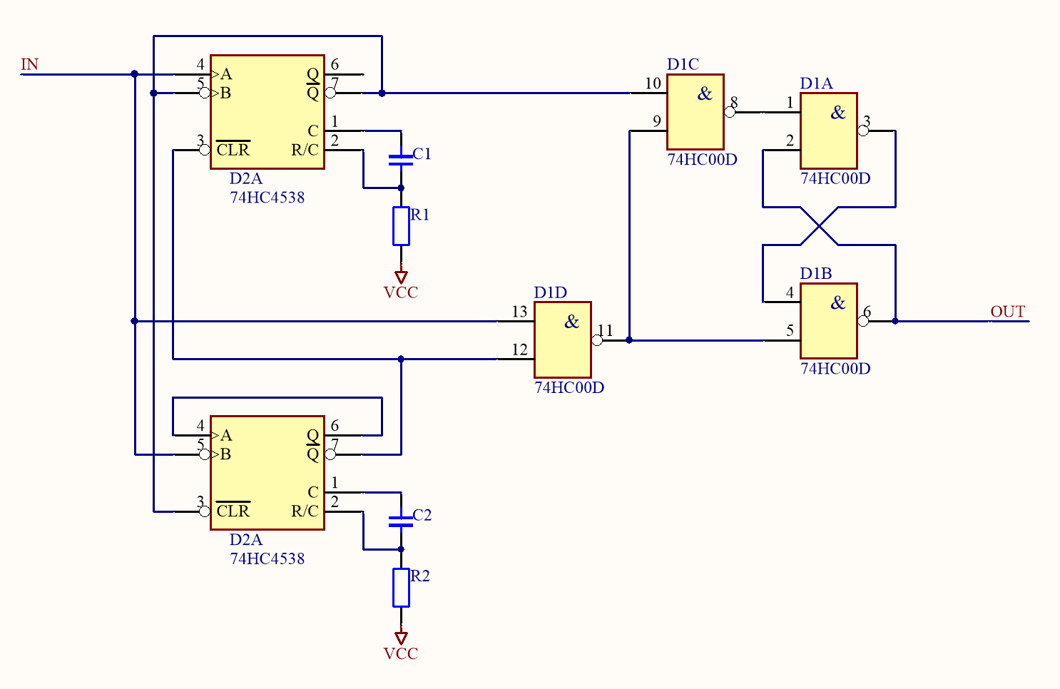

Eine Schaltung soll sowohl auf steigende, als auch auf fallende Flanken
reagieren. Nach einer steigenden oder fallenden Flanke soll der neue
Zustand für eine einstellbare Mindest-Zeit gehalten werden, auch wenn in
der Zwischenzeit weitere Flankenwechsel stattfinden.
Nach Ablauf der festgelegten Zeit soll der neue Zustand übernommen
werden, falls sich dieser in der Zwischenzeit geändert hat, und wieder
für die gleiche festgelegte Mindest-Zeit gehalten werden.
Es geht einfach darum, dass durch die Schaltung eine Mindest-Pulsbreite
sichergestellt wird, so dass keine sehr kurzen positiven oder negativen
Pulse entstehen können, aber auch keine Pulse "verschluckt" werden.
Irgendwie stehe ich auf dem Schlauch und bekomme es maximal für eine
Flanke zum Laufen.

Wohl wahr. Abgesehen davon kriegt man das mit einer Schaltung hin, die
viele "Logiktester" Prüfstifte zur Anzeige von Einzelimpulsen haben.
Zwei flankengesteuerte Monoflops, eins für steigende das andere für
fallende Flanke, die sich gegenseitig verriegeln. Klassisch mit einem
CD4538 (enthält zwei Monoflops) realisiert.

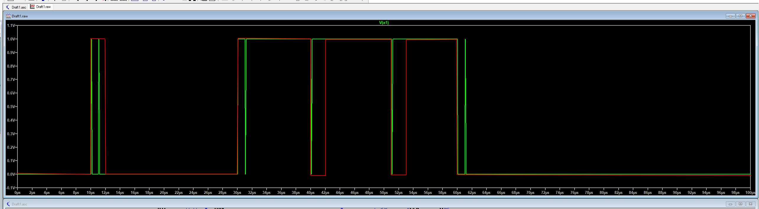

Im Anhang ein Bild mit dem Eingangssignal in Grün und dem gewünschten
Ausgangssignal in Rot. Das Zeitglied wäre dort auf 2µs eingestellt, so
dass jeder Ausgangspuls minimal 2µs lang wird bzw. die Schaltung nach
Flankenwechsel am Eingang für 2µs "blind" ist.

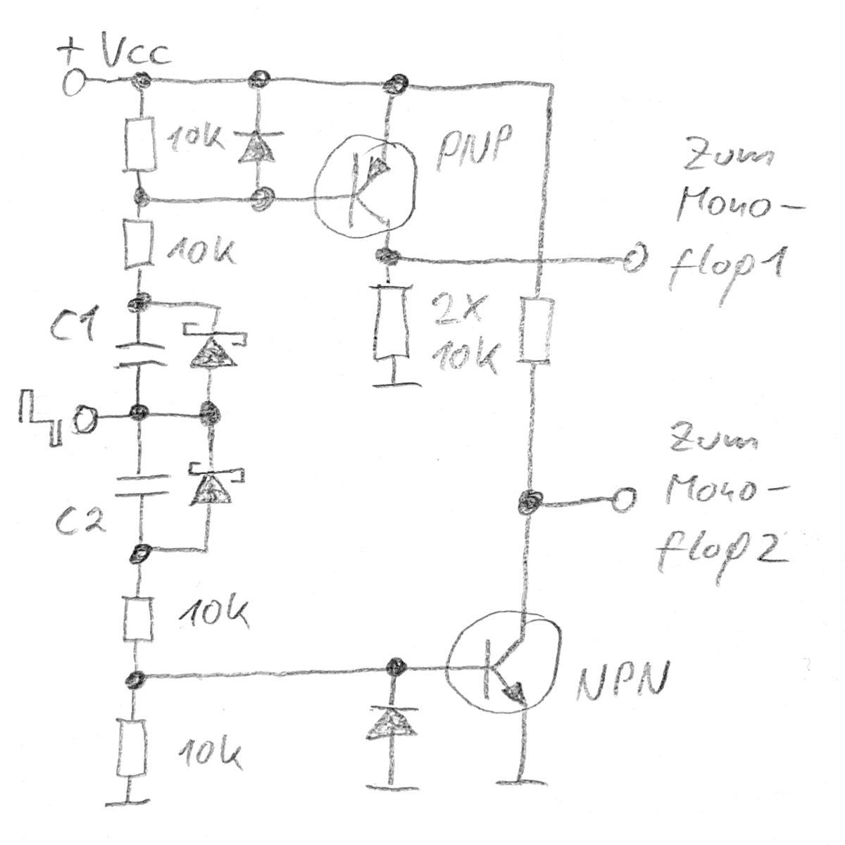

von Enrico E. (pussy_brauser)
Die wechselnden Eingangsnadelimpulse können mit zwei Transistoren (PNP
und NPN) differenziert werden und anschließend über je ein Monoflop
gemonofloppt werden.

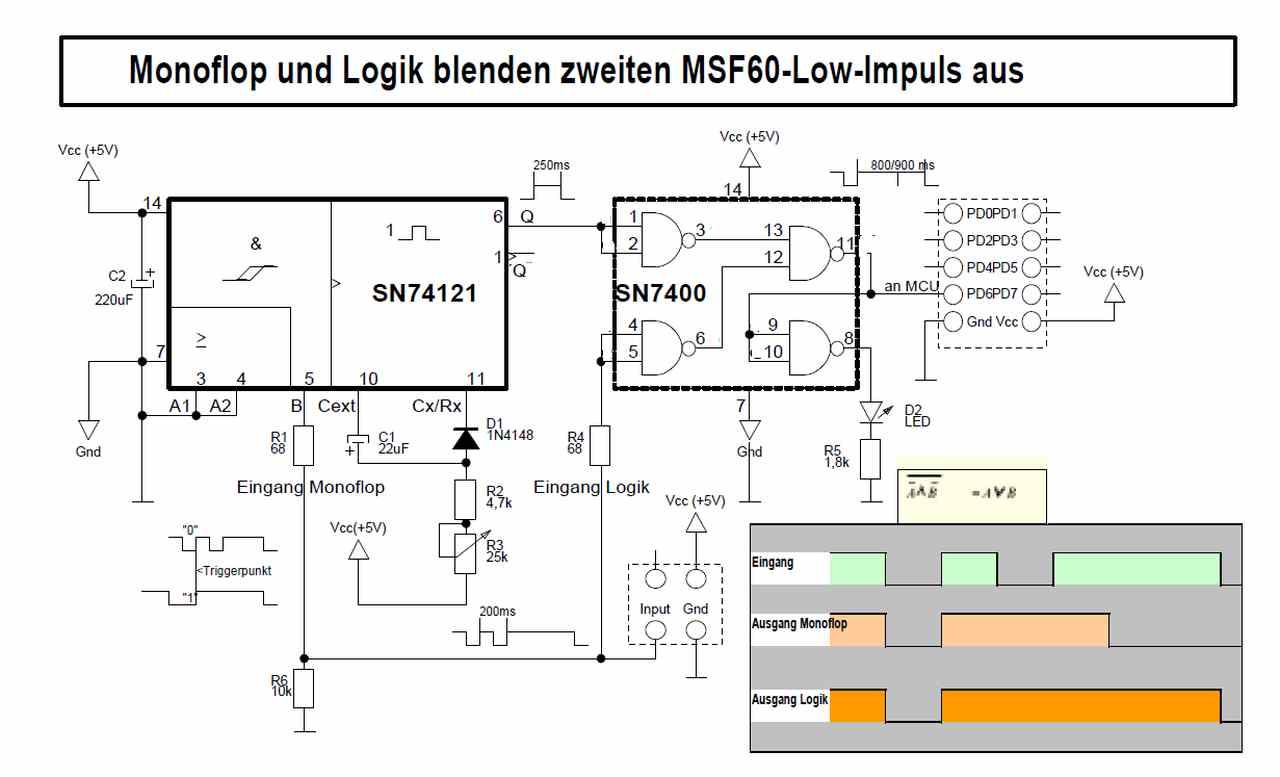

von Karl B. (gustav)
Im Bild sowas in der Art, um einen "Zwischenimpuls" zu unterdrücken.
Mit Monoflop und Logik.
Hat nur den Nachteil, dass die Bauteiletoleranzen zu Ungenauigkeiten
führen. Im Dauertest war Temperaturdrift Ursache für Ungenauigkeit.
Problem dann schlussendlich softwaremäßig mit "Veroderung" gelöst.
ciao

von Peter D. (peda)
Mit 2 Monoflops und einem D-Latch sollte das gehen.
Die Monoflops sind nicht retriggerbar beschaltet und verriegeln sich
gegenseitig. Sind beide MF abgefallen, übernimmt das D-Latch.

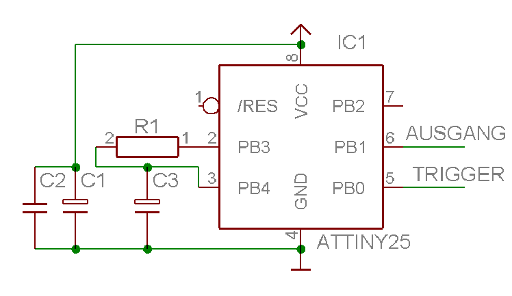

Da wir hier im Digitalforum sind, bietet sich natürlich ein kleiner
8-Pinner an. Verwendet man den internen ADC zur Spannungsmessung, kann
man die Schwelle auf t = R * C einstellen.
von Georg M. (g_m)
Wenn schon digital, dann digital: ohne R und C.
von Mi N. (msx)
Jein. Nur wenn man eine konstante Zeit braucht oder jedesmal
umprogrammieren will.
Andernfalls bietet die RC-Kombination mit R1 1 k - 1 MOhm und C3 1 nF -
>= 1000 µF einen sehr großen Zeitbereich. Den µC muß man dazu nicht mehr
verändern.
Zwischen C3 und Eingang PB4 sollte noch ein Widerstand zur Begrenzung
des Entladestroms eingefügt werden.
Weiterhin frohes Fest :-)

von Mi N. (msx)
Peter D. schrieb:
> Puh, bei 2µs sehe ich schwarz.
Da hat der TO wohl die default-Werte des Simulationsprogrammes nicht
ändern können. Gemeint hat er bestimmt 2 ns.

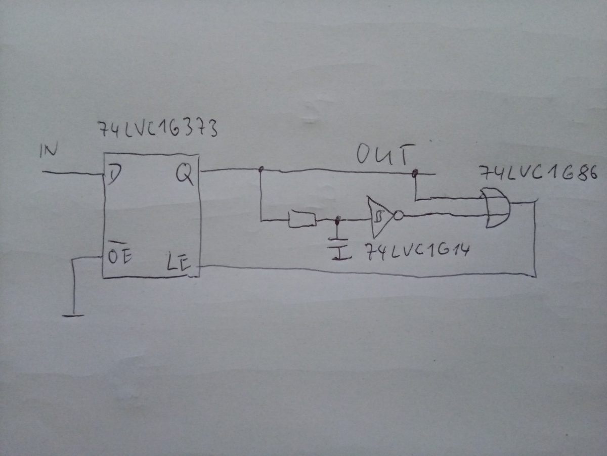

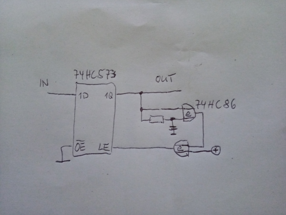

von R. L. (Gast)
getestet ist es nicht
von R. L. (Gast)
mit Schmitt-Trigger und single gates ist es besser
von Vanye R. (vanye_rijan)
