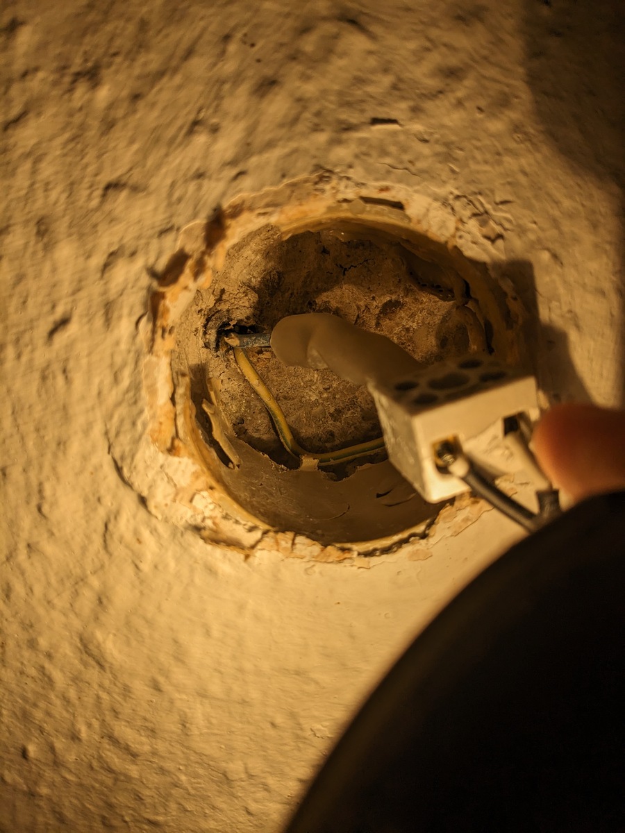

Wie man auf dem Bild erkennen kann, wurden damals (Haus BJ 1992) nicht
so schöne HaloX Einbaugehäuse mit ordentlich Platz für Deckenspots in
die Elementdecke einbetoniert, sondern vermutlich nur die Elementdecke
an den entsprechenden Stellen nach dem Aufsetzen auf den Wänden vor Ort
durchbohrt, die entsprechenden Leitung durchgeschoben und auf der
Elementdecke verlegt. Die Ortbetonergänzung später oben draufgegossen
und dann später erst von unten irgendeine Öffnung aufgemeißelt um darin
eine "Einbaudose" eingegipst (so stelle ich mir jedenfalls vor, wie dies
realisiert wurde.).
Die Öffnung hat so ca. 60mm Durchmesser und 60mm Höhe (siehe Bilder). Da
war relativ wenig Platz drin, weshalb durch die Hitzeentwicklung der
Halogenspots diese Einbaudose weggeschmolzen ist und die Deckenspots
teilweise rauskamen (auch in anderen Räumen).
Das Stück Leitung, das aus der Decke rauskommt, ist relativ kurz und die
Adern würden nicht bei allen Spots aus der weit genug Öffnung
hervorkommen, wenn man das Loch nur zugipst. Die Leitung wurde scheinbar
für den Platzbedarf der Spots stark gekürzt.
Wie würde man das nun realisieren, wenn man hier eine optisch saubere
Lösung haben will?
1) Decke an Auslass weiter aufmeißeln und neue Dose reingipsen und darin
Verbindungsklemme anbringen? Stelle ich mir schwierig vor, das sauber zu
machen.
2) Leitung in bestehendem Auslass mit ein paar Einzeladern verlängern
(Wago-Verbindungsdosenklemmen?) und diese Verbindung mit eingipsen? (Für
das Pressen von Stoßverbindern ist vermutlich zu wenig Platz) und dann
ein Baldachin außen hinsetzen?
3)Irgendeine andere Lösung.
4) Lampen aussuchen, die die Spotauslassstellen mit dem Lampengehäuse
überdecken ?
Bin gerade auf Ideensuche. Irgendwie gefallen mir alle Lösungen nicht so
wirklich. Würde gerne was Zukunftsfähiges haben, da sich für die anderen
Räume mit den gleichen Deckenspots irgendwann auch die Frage stellt,
zumal es schwierig wird gut aussehende LED-Ersatzspots mit diesen
Einbaumaßen zu finden. Vermutlich wird es auch die Leuchtmittel für
bestehende Spots irgendwann nicht mehr geben.

Bei den kurzen Leitungen würde ich die Dosen nicht zugipsen. Blinddeckel
drauf, Tapete drüber. In den Dosen Wago-Klemmen 221-412 oder 221-2411
zum Verlängern.
Im Beton wären Leerrohre halt sehr sinnvoll gewesen. Machen die
Baufirmen aber nicht, kostet Zeit und Geld.

Wenn die Halgenspots die Dosen zerschmolzen haben, ist auch die
Isolation des Kabels weit über zulässige Temperatur und Lebensdauer
erhitzt wurden. Ich halte das Kabel nicht mehr isolierfest für 230V, es
wird spröde sein und bei Biegung brüchig.
Lediglich die Dose in der angeblich 2x2.5 ankommen wird noch verwendbar
sein da sie nicht erhitzt wurde. Du wirst das Kabel von dort verlegen
müssen, und kannst die alten Auslässe zuspachteln da du das eingegossene
Kabel nicht austauschen kannst.
Da du die Decke sowieso neu machst, kannst du Kabel auch in einer Rille
unter neuem Putz im Deckenbeton verlegen, aber nicht die Stahlarmierung
durchtrennen.

Wenn du die Leitung von der Verbindungsdose an der Wand bis je zum
Deckenauslass meinst (NYY 1,5mm²): Hier geht ja je eine zu jedem Spot
und des flossen max. 20W/12V= 1,7A. Also die Leitung im Beton erwärmt
das nicht. Das unisolierte Stück der Leitung, das wie man auf dem Bild
sieht ganz am oberen Ende aus dem Beton herauskommt bis zur
Lüsterklemme, ist ja noch durch diesen Silikonüberzieher etwas geschützt
und würde sich zur not mit Schrumpfschlauch nachisolieren lassen.
Fürs Decke aufreißen ist es imho noch zu früh vom Zustand der
Leitung/Adern her.
Die Decke soll eigentlich nur neu gestrichen werden und nicht neu
verputzt und wenn möglich auch nicht neu tapeziert.
Die Wärme der Spots hat sich eher seitlich auf diese angeschmorten /
zerbröselten Einbaudosen ausgewirkt.
von Timo N. (tnn85)
Denke mittlerweile es ist sinnvoller einfach drei Lampen zu wählen, die
mit ihrem Gehäuse die Löcher überdecken. Alles andere ist suboptimal.
Wollte aber einfach mal wissen, ob es auch andere Optionen gibt, von
denen ich noch nicht gehört habe.

Vorschlag, aus Sperrholz mit der Lochsäge passende Deckel aussägen,
Kabel wie bereits erwähnt verlängern, durch den Deckel durchführen, in
das Loch drücken und den Rand mit geeigneter Spachtelmasse schließen.
Dann mußt du noch überlegen wie der Deckel dauerhaft im Loch befestigt
wird.
von Gerald B. (gerald_b)
Rigipsplatten mit Ansetzbinder dan die Decke kleben und verspachteln.
Dainter kannst du das Kabel hinverlängern, wohin du willst.

Kannst Du vergessen bei hochfestem Beton und Spannbetondecke. Lieber
Deckel oder größere Lampe darauf. Grüne Rigipsplatte verdeckt auch alle
Sünden.
von Timo N. (tnn85)
Es kommen nun größere Lampen drauf.
Meinst du/ihr abgehängte Decke mit

Die neue Einbauküche (Schränke bis zur Decke) lassen das nicht zu.
Es handelt sich auch nicht um Spannbetondecke, sondern Elementdecke mit
Ortbetonergänzung. Weiß nicht ob das einen Unterschied macht.
von Udo S. (urschmitt)
> Ortbetonergänzung.
Wenn das so aussieht wie die Decke im Haus meiner Tochter dann sind
die Elemente auch aus hochfesten Beton, da macht ein 15mm Schlitz keine
Freude. Auch sollte man die relativ dünnen Elemente meiner Meinung nach
nicht schwächen.
Die Armierung müsste eigentlich tiefer liegen, trotzdem würde ich da
einen Schlitz über die halbe Decke vermeiden wenn möglich.
