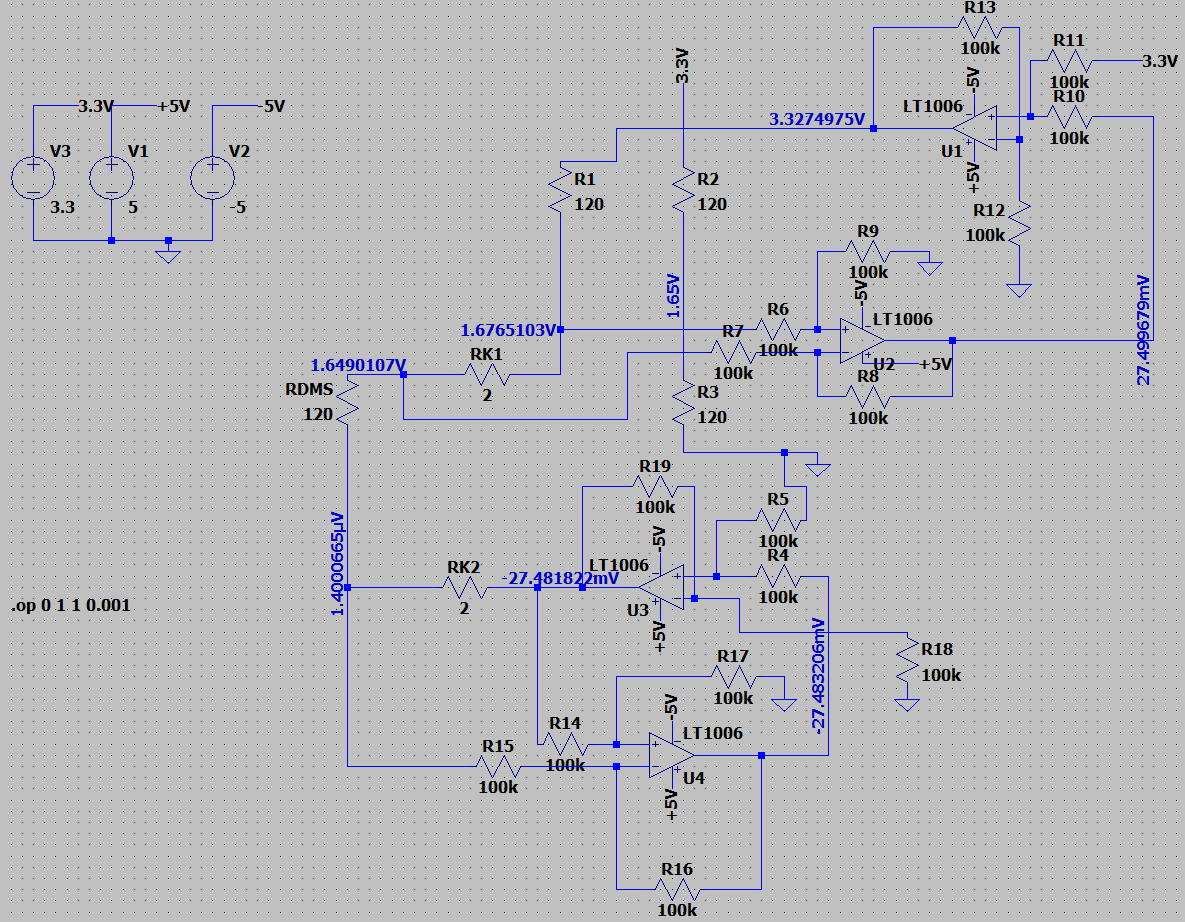

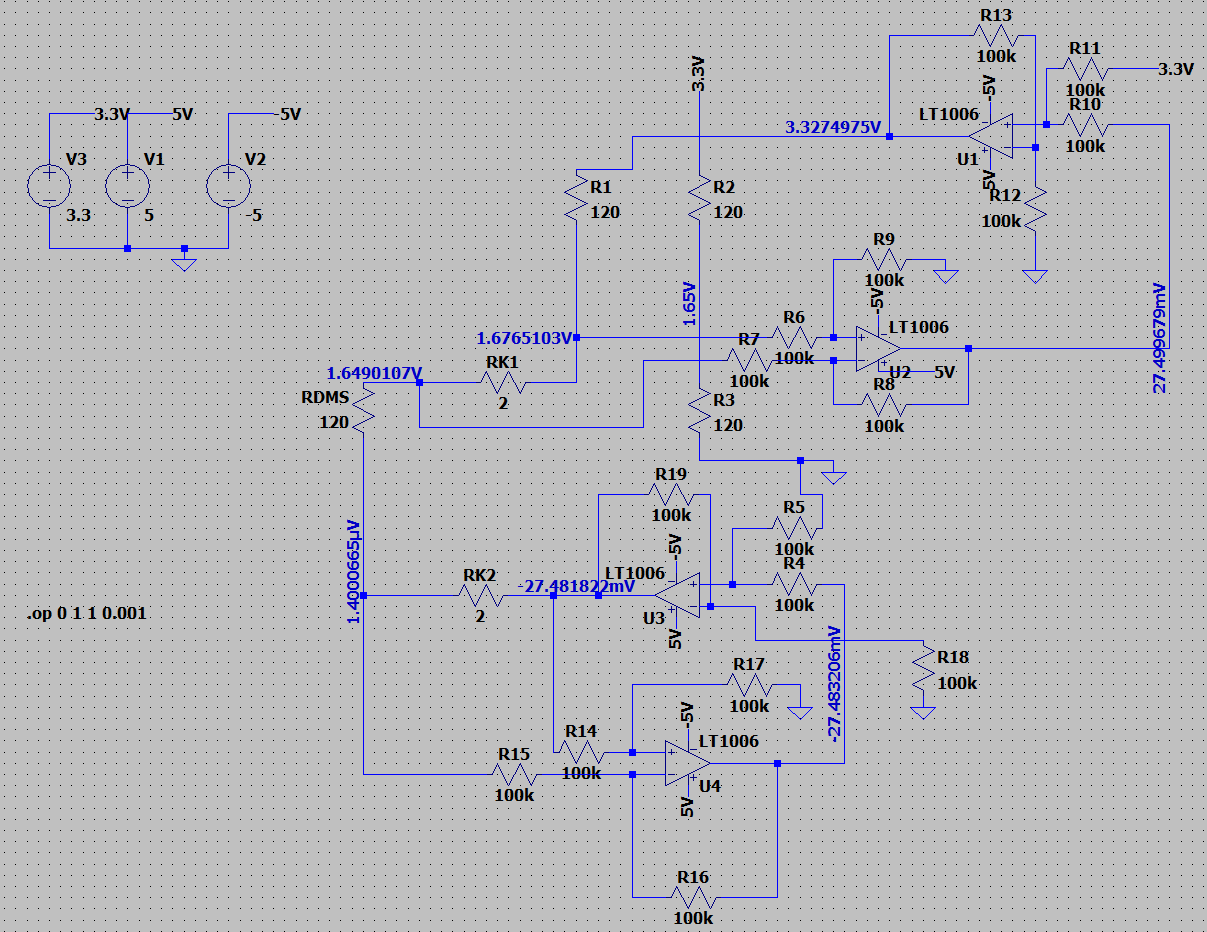

Ich habe diese Schaltung aufgebaut in LT-Spice. Die Schaltung soll die
Verluste die durch die Kabel entstehen (RK1 und RK2) kompensieren, so
dass die Spannung über RDMS sich nicht verändert. Das bedeutet auch
Widerstandsänderungen im Kabel durch Temperatur automatisch kompensiert
werden. Die Simulation funktioniert so wie ich möchte. Ich habe die
Schaltung nun genau so realisiert jedoch mit einem LM324DT anstatt
LT1006. Die Schaltung stabilisiert/regelt leider jedoch nicht wie
gewünscht.
Woran könnte dies liegen?
Vielen Dank für eure Hilfe!
Wirrwareffekt.
Ich wundere mich, das du da überhaupt was sinnvolles rauskriegst. Schon
die Speisung der OpAmps mit +5V und +5V ist ja daneben. Da solltest du
mal über eine -5V Quelle nachdenken.
von Jakob F. (jakob_f)
Dies ist der Fall, jedoch wohl etwas schwierig auf dem Bild zu erkennen.

von Rainer W. (rawi)
Deswegen ist es günstiger, nicht nur Bilder hochzuladen, sondern auch
die .ASC-Datei

von Michael B. (laberkopp)
Jakob F. schrieb:
> Die Schaltung soll die Verluste die durch die Kabel entstehen (RK1 und
> RK2) kompensieren, so dass die Spannung über RDMS sich nicht verändert.
Du könntest auch sagen: die Spannung über RDMS soll immer 1.65V aka
3.3V/2 betragen. Dann fällt dir sicher sofort ein Konzept ein mit 2
OpAmps weniger.
Dazu muss der mit +5V versorgte OpAmp 3.3V ausgeben bei 17mA. Das
schafft ein LM358 nicht, er ist kein idealer OpAmp. Er ist der
allerbilligste OpAmp den man kaufen kann. Ungenau bis 7mV.
Besorge einem genauen Rail-To-Rail OpAmp, sagen wir AD8672 (er muss mehr
als +/-2.5V aushalten, das schränkt die Auswahl stark ein).
Aber selbst mit dem: deine Schaltung wird in der Realität schwingen,
denn nur die Simulation gleicht den Spannungsabfall am
Zuleitungswiderstand zu 100% aus, die Realität überkompensiert wegen
Toleranz von OpAmp, Widerstandswerten oder Aufbaueffekten vielleicht,
und sei es nur um 100.00001% und das war's dann schon.
Man darf Dinge nicht zu 100% ausgleichen, sondern nur zu 95% oder so, je
nach Genauigkeit.
von Giovanni (Gast)
Habe zum Glück noch nie LT-Spice verwendet.
ABER: Das Regelziel hier ist die Spannung an RDMS konstant zu halten.
Unabhängig von RK1 und RK2. Korrekt?
Es gibt aber 2 P-Regler und 2 Quellen die sich um 1 Regelziel kümmern.
Wie soll den das gehen?
In der Simulation kriegt man das numerisch auf die Reihe - aber in
richtigen Leben ...
* ZickZack oder nicht wird daran nichts ändern.
Richtig! Könnte ich also einen P-Regler weglassen (z.B. den bei GND) und
den anderen so dimensionieren das er den Verlust vom Kabel doppelt
kompensiert? Also für hin und Zurückleitung?
RDMS ist ein Dehnmesstreifen der dann als Sensor eingelesen wird.

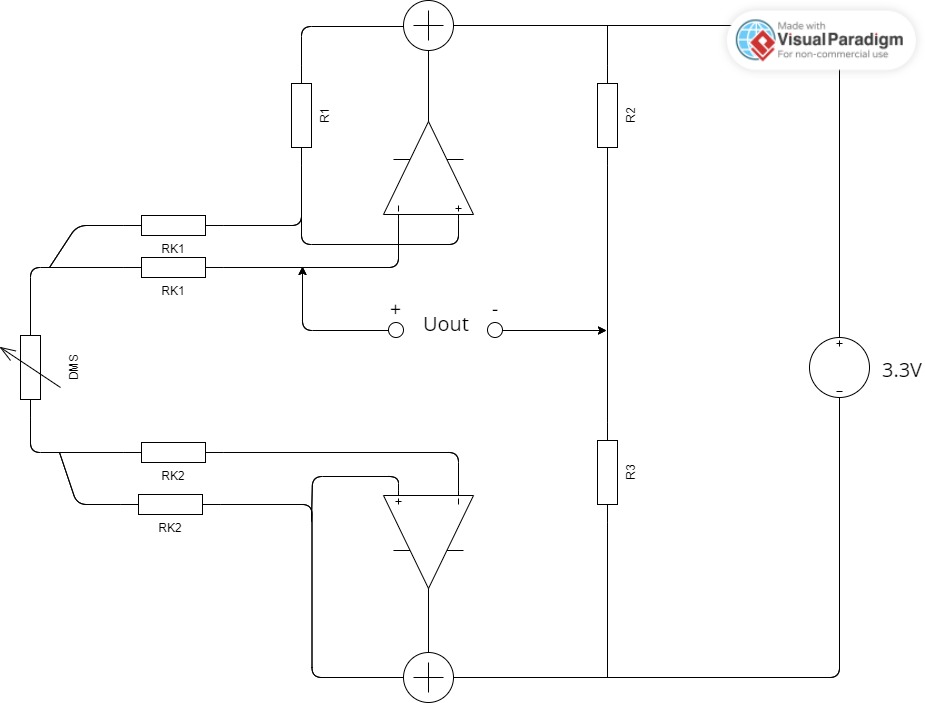

Mein Versuch ist es eben mit der Wheatstone Brückenschaltung die die
Kabelverluste kompensiert einen DMS einzulesen. Dabei habe ich an die
4-Leiterschaltung gedacht um die Kabelverluste zu kompensieren.

von Re D. (Gast)
Bei DMS nennt man das 6-Leiter-Technik. Wenn es so funktionieren würde,
wie du das vor hast, hätten es andere schon längst erfunden.

von Lucky (Gast)
Es sind zwei Regelziele, eine Regler für den Spannungsabfall an RK1 und
ein Regler für Spannungsabfall an RK2
> richtigen Leben ...
zwei Regler die sich gegenseitig in die Quere kommen ist auch in der
Simulation selten erfolgreich, in der Regel nicht
was die optimale Lösung ist hängt ganz von Zweck ab, wenn man nur eine
konstante Spannung über RDMS haben möchte dann könnte man diese Spannung
zurückführen und mit einem Regler darauf regeln.
Wenn man aber zwei unabhängige Spannungen wohin führen muss und den
Spannungsabfall der Leitung kompensieren soll, dann so.
Der Rest ist klar, P-Regler haben Regelabweichungen die mit größer
werdendem P-Anteil (Regelkreis-Verstärkung) kleiner werden Abweichung =
1/P und je größer das P umso größer das Risiko zu schwingen
Mit PI Regler ist die bleibende Regelabweichung 0, benötigt aber Zeit
Mit PID Regler ist es schneller gegenüber PI, Einstellung aber komplexer
und schwierig wenn die Leitungslänge/Induktivität variabel sein soll
Dann stellt sich natürlich auch noch die Frage der Dynamik, ist Rdms als
konstant anzusehen oder kann sich dieser Wert dynamisch ändern im Rahmen
der Genauigkeit die zu betrachten ist, muss dann nachgeregelt werden und
ist PI dann schnell genug, ist es der Gesamtwiderstand einer DMS
Vollbrücke oder nur ein einzelner Widerstand der sich ändert?
Bei einem DMS im Extremfall 10% (Ausnahmen sogar 30%), in der Vollbrücke
wenn das dann nicht absolut synchron/toleranzfrei passiert, könnte man
also schon in der Speisung der Vollbrücke ein paar % Änderung haben.

Jakob F. schrieb:
> Es ist dann nur so das sich der Widerstand des DMS ändert wenn dieser
> belastet wird. Das wird dann mit einem A/D Wandler eingelesen und
> verarbeitet.
Ich Frage noch, warum du bei deinem Kenntnisstand eine Kompensation der
Leistungswiderstände brauchst? Hast du einen gekauften Sensor oder
selbst DMS geklebt? Wenn selbst geklebt, sind die Leitungen dein kleines
Problem. Bei gekauft, nach das Kabel einfach kürzer, in den du an Sensor
eine A/D-Wandlung machst.
P.S. wenn du DMS selbst kennst, dann bin welche mit hohem Widerstand,
das reduziert das Problem ebenfalls.
von Wolf17 (wolf17)
Jakob F. schrieb:
> Das bedeutet auch Widerstandsänderungen im Kabel durch Temperatur
> automatisch kompensiert  werden.
Ich verstehe das Problem nicht. Die vier DMS im Schaltplan werden
üblicherweise als Vollbrücke verschaltet.
Die Brückenquerspannung wird hochohmig abgegriffen, da spielt der
Leitungswiderstand keine Rolle.
Hat die Speiseleitung einer 120R Vollbrücke 1,2R, dann ist die
Empfindlichleit 1% kleiner. Das wird mit einkalibriert.
Wenn die ppm der Kupferleitung wirklich eine Superpräzisionsanwendung
stören, dann macht man halt Konstantstromspeisung der Brücke.
Der TK der DMS selber und des Trägermetalls dürften viel störender sein.
Gegen Thermospannungen hilft AC.
Es ist eben eine Viertel-Brücke. Nur der DMS wird mit einem längeren
Kabel angeschlossen und diesen Kabelverlust möchte ich kompensieren.
Ich sehe keine 4 DMS.
Bloss: was wird gemessen ? Die Spannung wird konstant gehalten, dann
müsste man den Strom messen, aber ich sehe nirgends einen Ausgang der
mit dem Strom durch den RDMS korrespondiert.
Also ich möchte die Spannung die über dem DMS abfallen messen und mit
dem Punkt zwischen R2 und R3 vergleichen. Dies damit die differenzielle
Spannung zwischen den beiden Punkten (Messpunkt DMS und Messpunkt R2/R3)
nicht zu gross ist für den Eingang am ADC. Die Messung der Spannung am
DMS erfolgt mit einer Fühlerleitung direkt am DMS und direkt zum ADC
(dieser einen PGA). Das Verbindungskabel RK1 (und RK2) für den
Stromfluss möchte ich aber kompensieren falls sich der Widerstand durch
Temperaturänderungen im Kabel verändert.
Mache ich einen Überlegungsfehler und dies ist nicht ganz möglich?

Mein Gott, wenn du nur 1 DMS hast, musst du mit Ergänzungswiderständen
zur Brücke verschalten.
Was soll der eine DMS denn meesen? Wie lang ist das Kabel? Was hast du
für Ergänzungswiderstände?

von H. H. (Gast)
Jakob F. schrieb:
> Ich habe doch mit drei Ergänzungswiderstände (R1, R2 und R3) eine Brücke
> verschaltet?
Hast du nicht.
Was sind das für Widerstände? Normale aus der Krabbelkiste? Viel zu
ungenau, grade bei 120 Ohm, misst du dann, wie deine Widerstände warm
werden, sonst nix. Falls du überhaupt was misst, weil die
bBrückenverstimmung eingangs schon wegen der Toleranzen zu groß für dein
Messverstärker ist.
Jakob F. schrieb:
> Die länge des Kabels beträgt 8m.
Die Einflüsse aus der Inhomogenität des Asphalts ist um mindestens eine
Zehnerpotenz größer, als der Einfluss bei dieser Kabellänge.
Warum packst du nicht vier DMS als vollbrücke in den Asphalt? Das würde
dir viele Probleme ersparen.
Evtl hilft diese Grafik noch fürs Verständnis meiner Überlegung. Uout
wird dann an den ADC geführt um mögliche Dehnungen am DMS zu messen. R1
und R2 und R3 sind 120 Ohm. Gedacht ist das jeder Kabelverlust einzeln
kompensiert wird.
