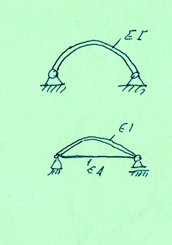

Die Knickung bei einer Exzentrizität von null ergibt für die Gleichgewichtslage ja ein indifferentes Gleichgewicht, d.h. der Stab knickt beim Erreichen der Knickkraft beliebig aus (siehe Diagramm). Deine Aufgabenstellung kann näherungsweise (kleine Biegung) gelöst werden, wenn man eine sehr kleine Exzentrizität hinzufügt. Jetzt kannst du mit deinen Angaben einen Biegebalken dimensionieren. In meinem Beispiel verformt sich also ein Balken mit den gegebenen Parametern und einer axialen Druckkraft von 1.98N um 13mm.

Das Problem zwischen maximaler Durchbiegung und Auslenkung lässt sich gut theoretisch fassen, indem man die Bogenlänge der Biegeline berechnet. Leider ist mir das für meine Biegeline nicht gelungen. Das Integral für die Bogenlänge ließ sich nicht analytisch lösen, jedenfalls nicht für mich. Ich habe die Biegeline aber mal durch eine quadratische Funktion aproximiert. Hier kann das Integral gelöst werden. Somit hast du für diese Vereinfachung den Zusammenhang zwischen Kraft und der Sehne der Biegeline. Alles wie in meiner Herleitung mit einer kleinen Exzentrizität.

Im Kern geht es darum, daß ich zwei sich gegenüberstehende Sockel mit Aufnahmen für diese o.g. Federbänderstücke habe. Die Sockel sind mit einer Querstange fest verbunden und so gestaltet, daß man ein solches, gerades Federband nimmt, es biegt und mit beiden Enden so gebogen in die vorgesehenen Aufnahmen einlegt. Die Sockel halten es danach durch die Kraft des Bandes, in die gerade Ausgangslage zurückzuwollen, so fest. In ein solches Sockelpaar können bis zu zehn solcher Bänder nebeneinander eingelegt werden.
Die Frage nach der Kraft ergibt sich einerseits daraus, daß die Sockel ihr standhalten müssen, die Querstange ebenfalls. Andererseits wollte ich ein möglichst geringes Gesamtgewicht, also mit Bändern und Sockeln so dünn wie möglich gehen. Ich habe dazu willkürlich bzw. praktisch ermittelt 2 N als die Kraft festgelegt, die ausreicht, damit sich keines der Bänder durch Eigengewicht, Anstoßen und übliche Vibration aus dem Sockel lösen kann.
Aus dem Grund suchte ich nach jener Dicke, bei der am Punkt des Zusammendrückens um 40mm (oben steht 20, das war aber etwas zu wenig) etwa eine Kraft von 2 N nach außen wirkt. Plus minus großzügigere Toleranzen.

Moment - Du willst einfach nur die Lagerreaktionen eines verbogenen Balkens ohne weitere externe Kräfte berechnen, um einen Riegel auszulegen?
Dann lege das Ganze einfach auf die Knickkraft aus. Größer wird die Kraft nie, und ein Zugstab muss eh nur sehr dünn sein, um riesige Kräfte aufnehmen zu können.
Bestes Beispiel sieht man ja beim Flitzebogen, wenn man bedenkt, wie eine winzig dünne Sehne einen ziemlich dicken Bogen auf Spannung halten kann.
Wenn der Balken nie wieder gestreckt wird, hast Du dann riesige Reserven.
